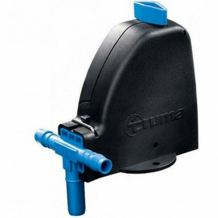

comme ça je dirais vérifier la vidange Truma ...
PA
Messages : 3022
FUITE D'EAU TRUMA Délit de fuite
vérifier sur le TRUMA le TE de dégazage (calcaire dans la petite bille )
ou au niveau du FROSTCONTROL.
Ces deux tuyaux de sécurité sortent sous le CC et pas toujours juste en dessous du TRUMA.
Messages : 6687
Bonjour Patrice,
Oui, le petit tuyau que tu mentionnes correspond à la vidange du Truma.
En conséquence il y a fort à parier que ce soit ton système frost control qui commence à fatiguer.

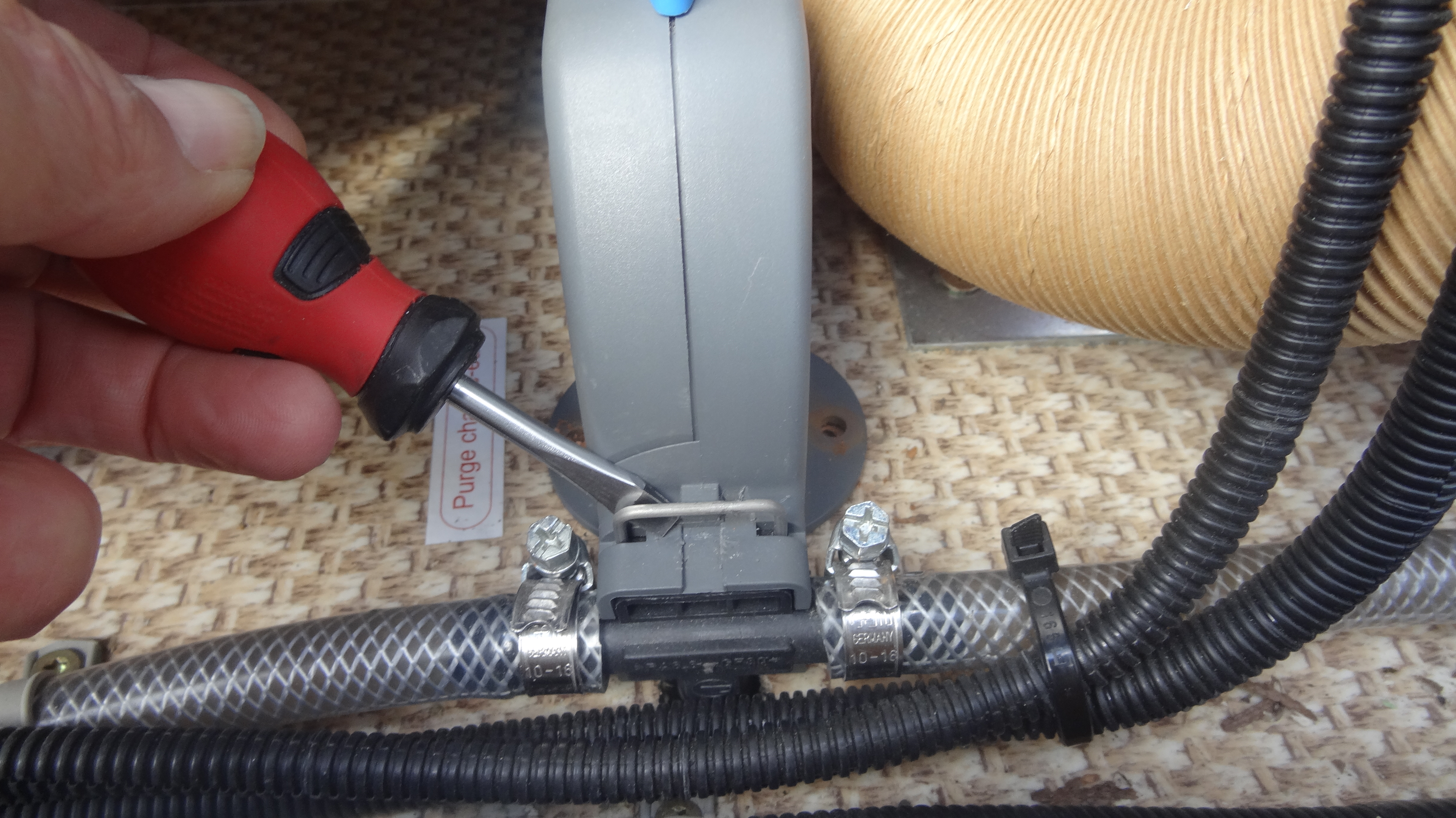

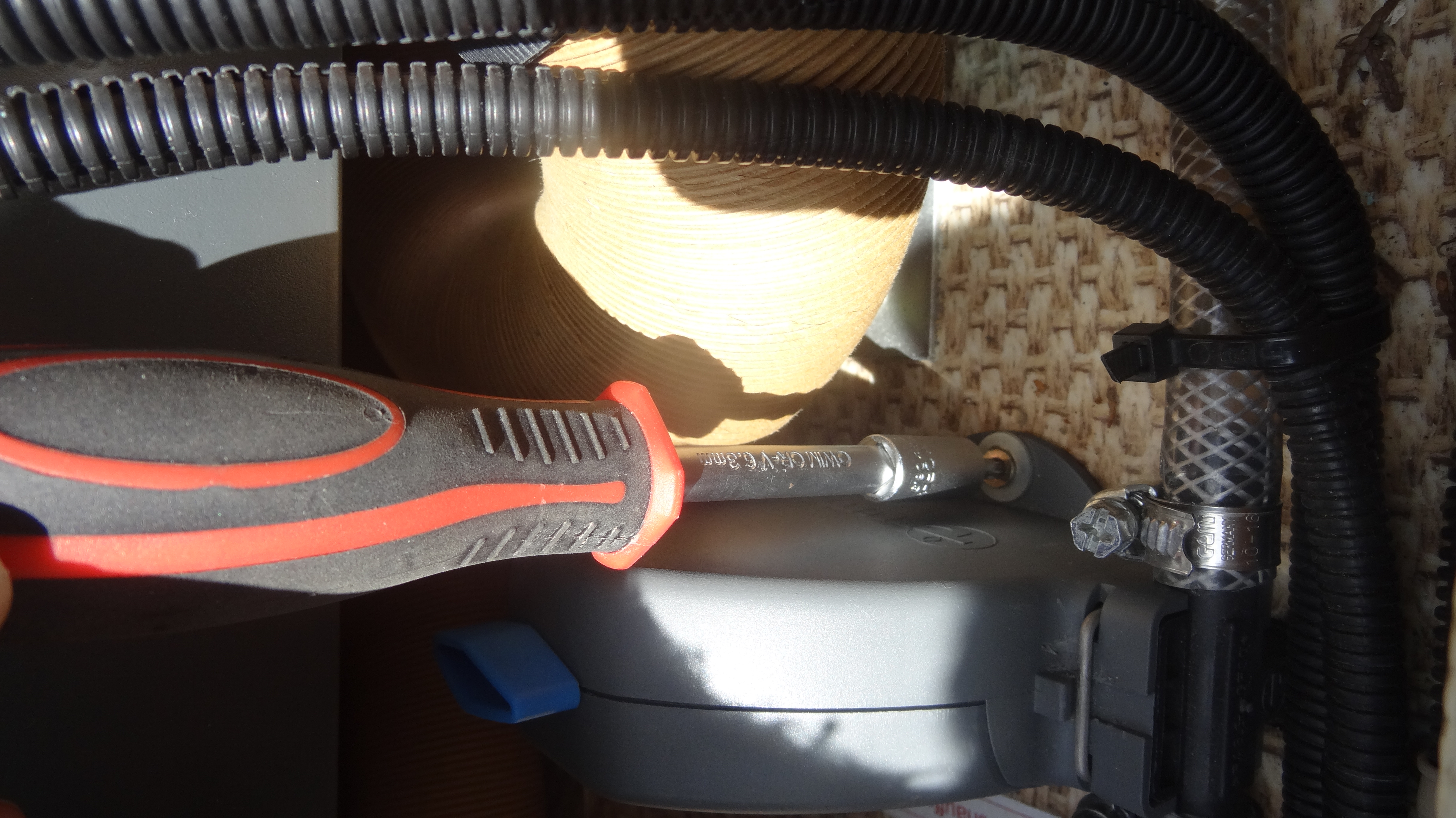

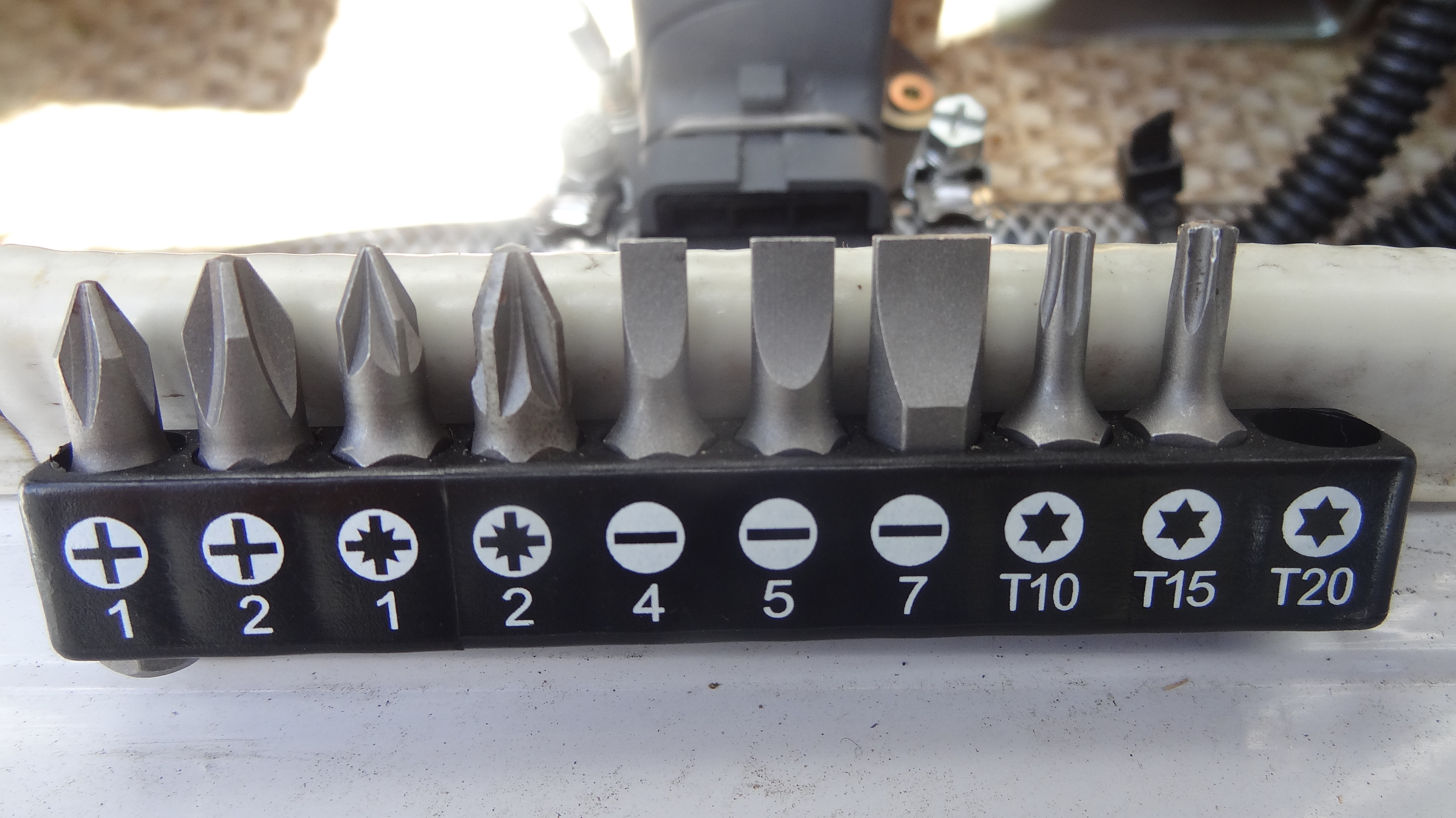

Tu peux démonter très facilement ton frost control Truma (il n'est fixé au plancher que par 2 vis),
Photo 4 Boîte à outils.JPG (6.19 Mio) Vu 9614 fois
Photo 5 Empreinte Torx T20.JPG (3.7 Mio) Vu 9614 fois
Photo 6 Dépose de l'une des 2 vis de maintien.JPG (3.88 Mio) Vu 9614 fois
soulever à l'aide d'un tournevis la barrette qui maintien le Té où sont raccordés les 2 tuyaux
Photo 8 Dépose de l'agrafe.JPG (4.21 Mio) Vu 9614 fois

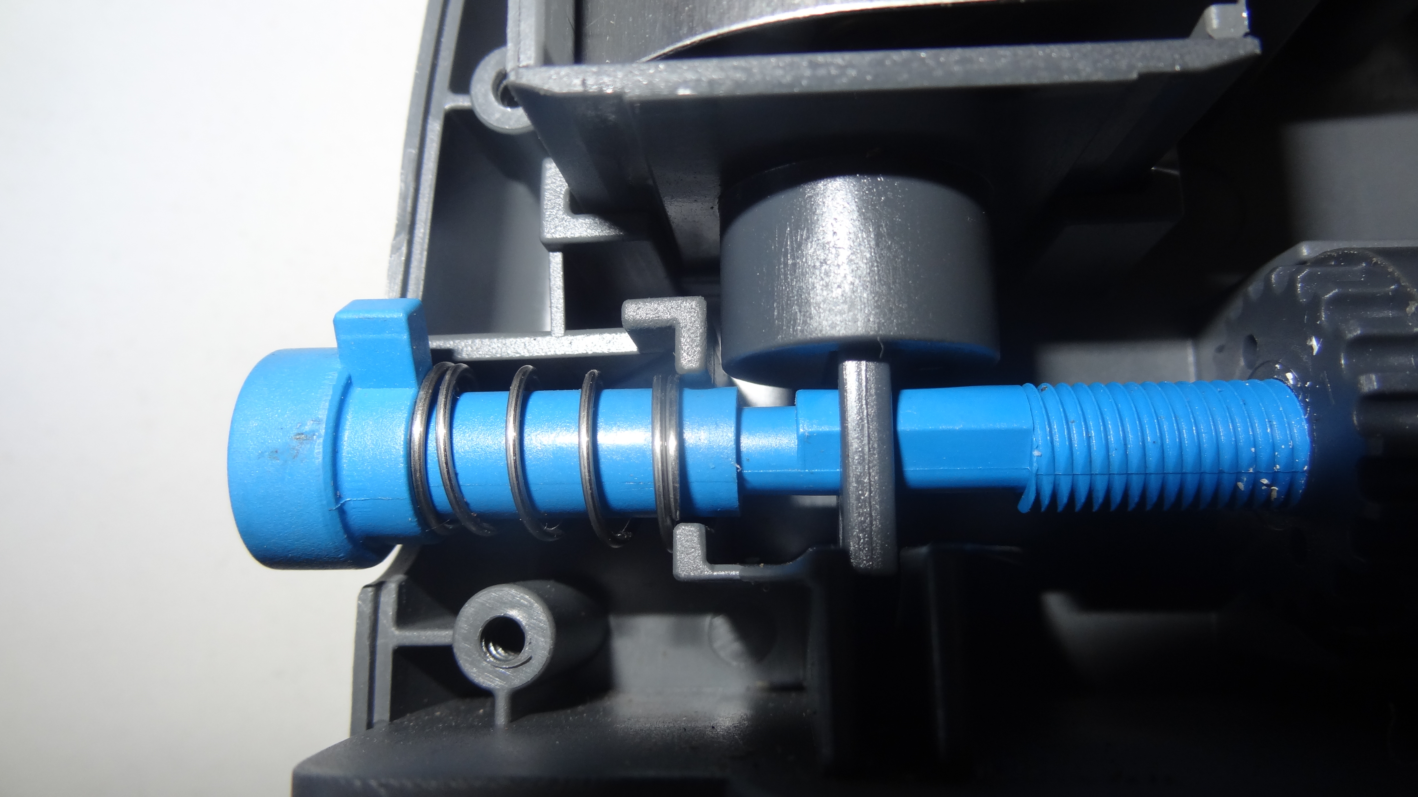

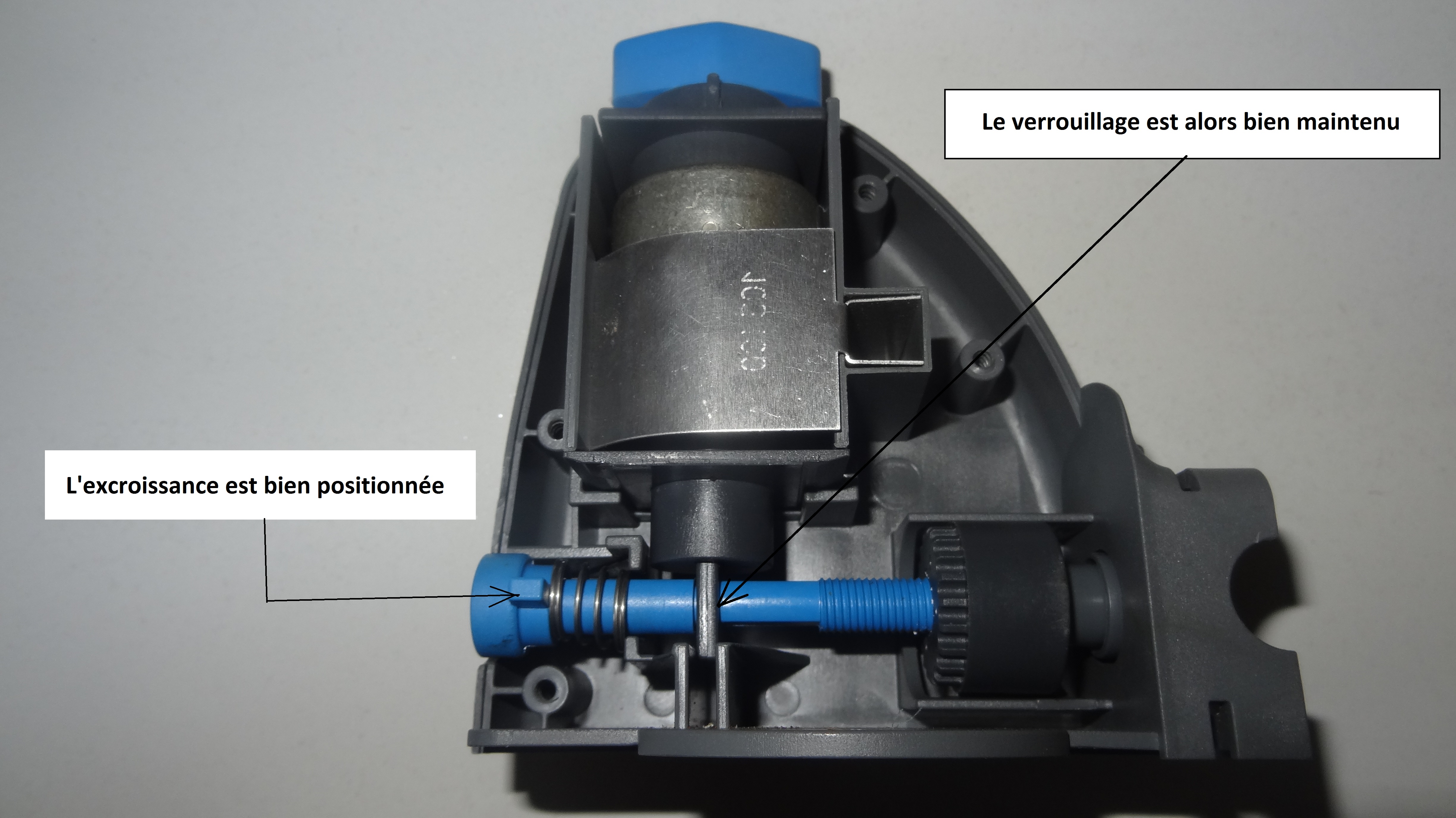

et ensuite tu ouvres le boîtier et tu devrais constater le l'axe qui maintient le bouton bleu ne verrouille plus du fait qu'il a vraisemblablement pivoté.
L'excroissance est correctement positionnée.jpg (2.08 Mio) Vu 9614 fois
Bon bricolage.

C’était bien ce petit bouton bleu. Je l’ai déclenché et ré-enclenché plusieurs fois et tout ré fonctionne normalement. Le démontage ou un éventuel changement attendrons quelques temps à moins que le problème ne se reproduise.

Et voici à droite la molette qui permet d'augmenter ou de diminuer la force exercée sur le clapet.
Il est à noter que si le "bitoniau " bleu qui est une excroissance de l'axe bleu se trouve être légèrement décalé, (comme la photo ci-dessous par exemple) le verrouillage ne se fait pas et le bouton poussoir ne reste pas dans la position enfoncée.
A l'aide d'une pince et sans avoir recours au démontage il doit être possible de faire pivoter le bouton poussoir bleu ce qui permettrait de remettre en bonne position le "bitoniau". Par contre avec les vibrations et secousses diverses engendrées par l'état des routes le bouton doit sans doute légèrement pivoter et afin de supprimer ce problème il serait possible de modifier le système afin de le maintenir toujours dans sa position mais pour l'instant j'ai d'autres priorités à la maison.
