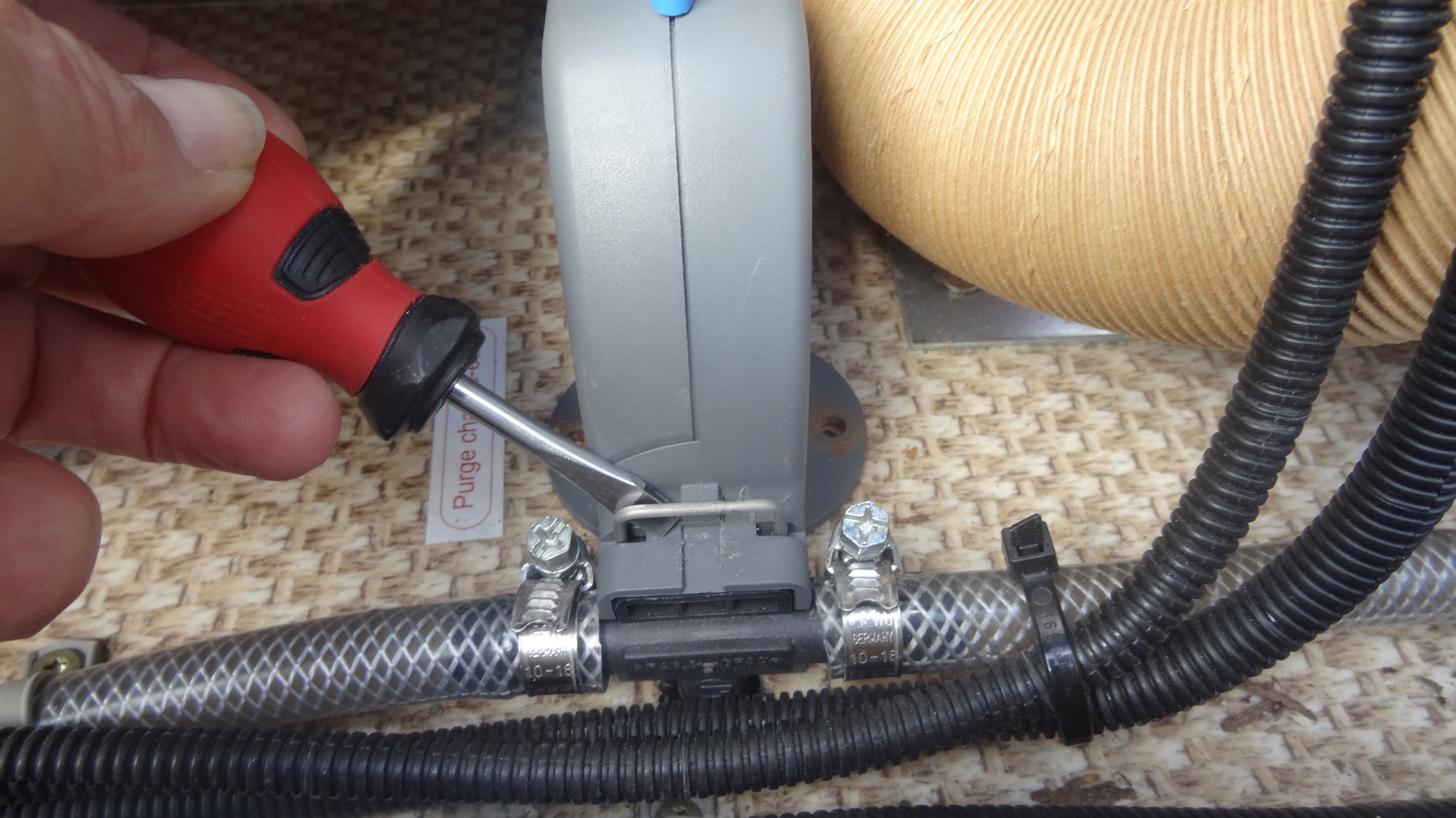

J'ai eu le problème et en fait c'était le petit bouton poussoir de couleur bleu qui ne tenait plus en place bien longtemps.

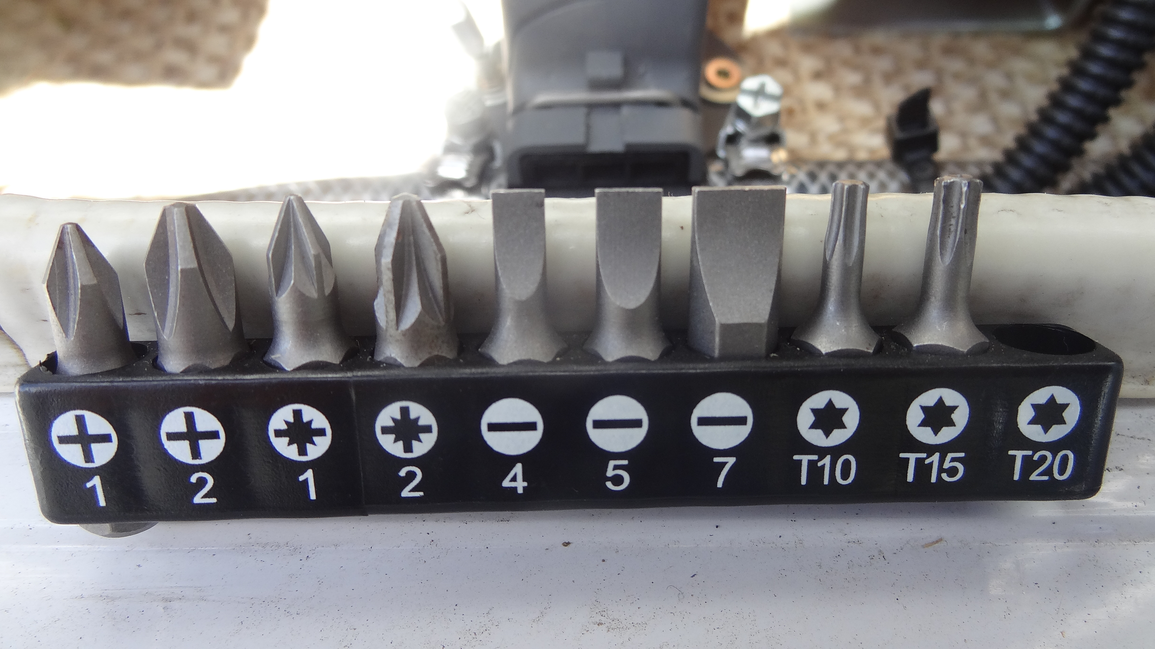

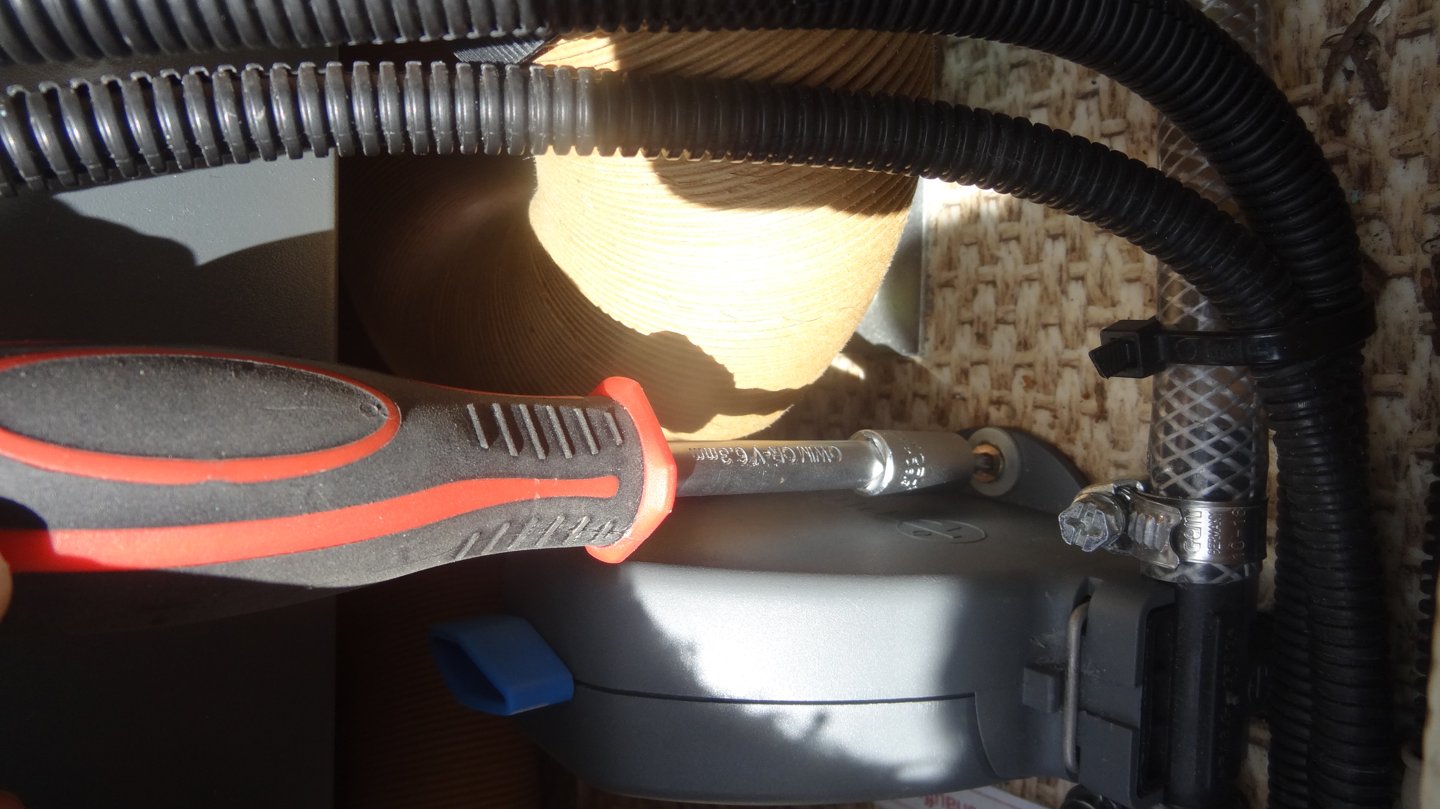

Tu peux démonter très facilement ton frost control Truma (il n'est fixé au plancher que par 2 vis),
Photo 4 Boîte à outils.JPG (6.19 Mio) Vu 9628 fois
Photo 5 Empreinte Torx T20.JPG (3.7 Mio) Vu 9628 fois
Photo 6 Dépose de l'une des 2 vis de maintien.JPG (3.88 Mio) Vu 9628 fois
soulever à l'aide d'un tournevis la barrette qui maintien le Té où sont raccordés les 2 tuyaux
Photo 8 Dépose de l'agrafe.JPG (4.21 Mio) Vu 9628 fois

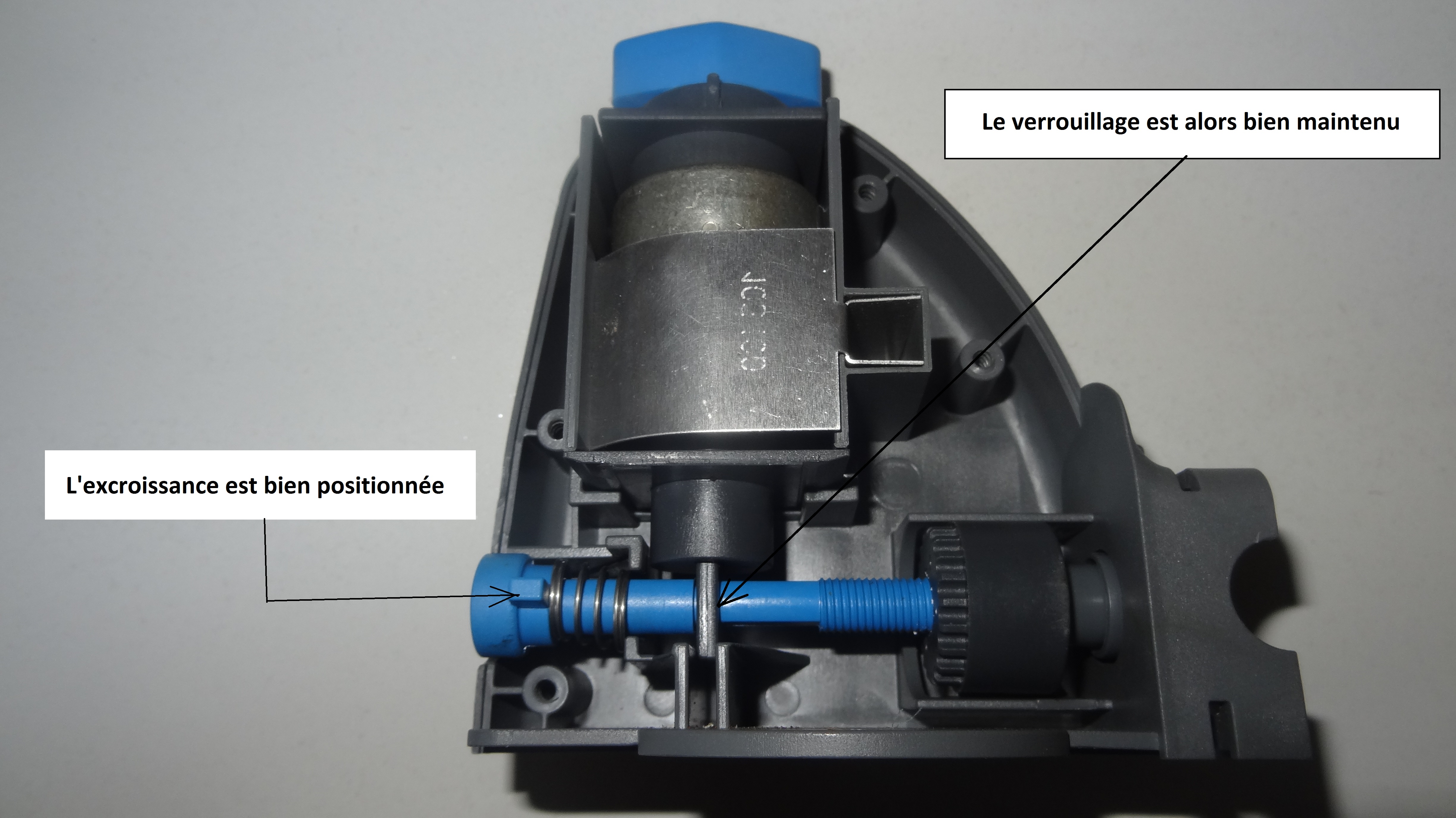

et ensuite tu ouvres le boîtier et tu devrais constater le l'axe qui maintient le bouton bleu ne verrouille plus du fait qu'il a vraisemblablement pivoté.
L'excroissance est correctement positionnée.jpg (2.08 Mio) Vu 9628 fois
Bon bricolage.

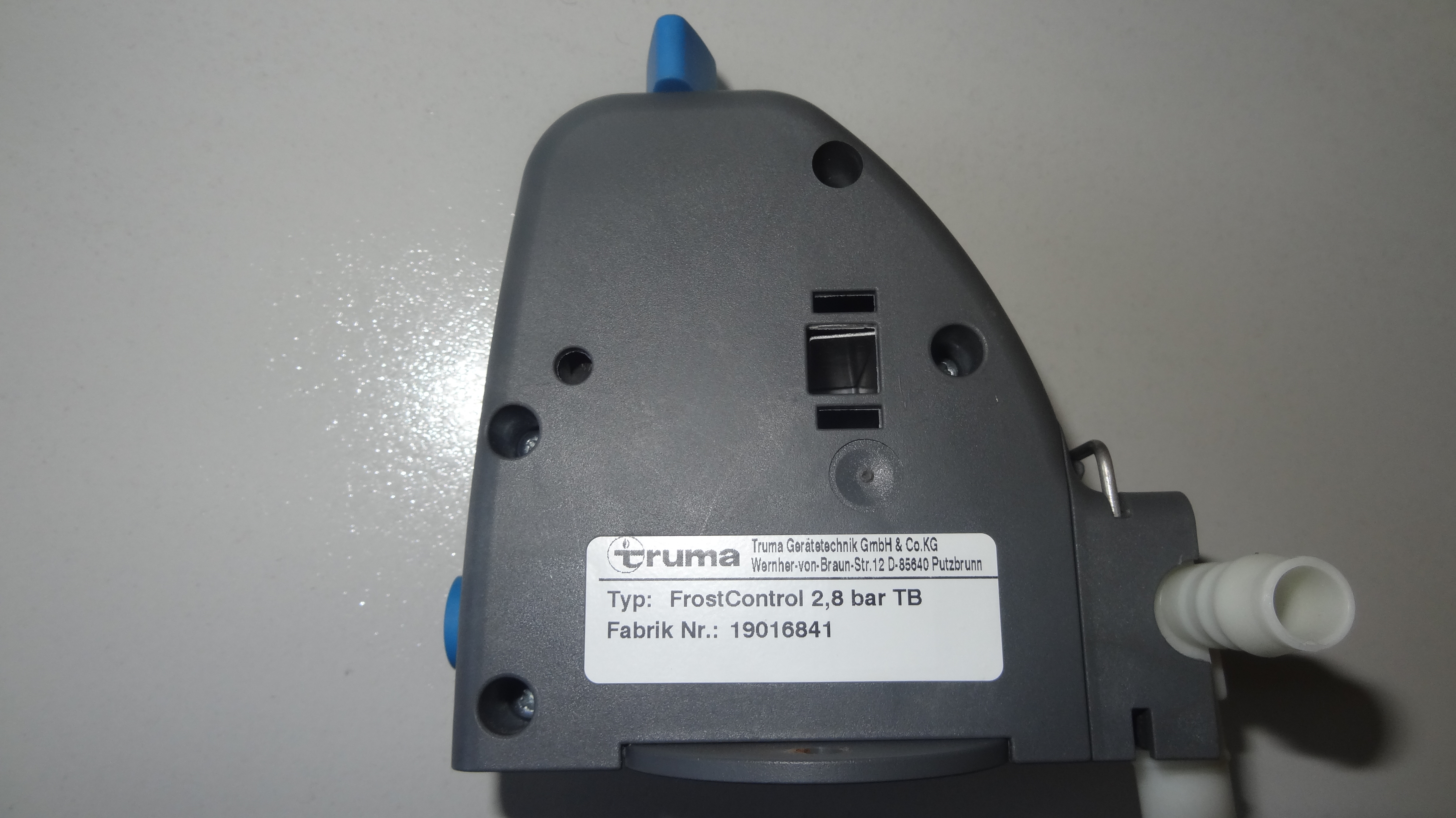

on peut augmenter légèrement la pression du bouchon en tournant la molette noire (accessible sans démontage derrière l' étiquette.

Voici sans doute l'étiquette dont tu fais mention :
Etiquette dont fait allusion GLEM ?

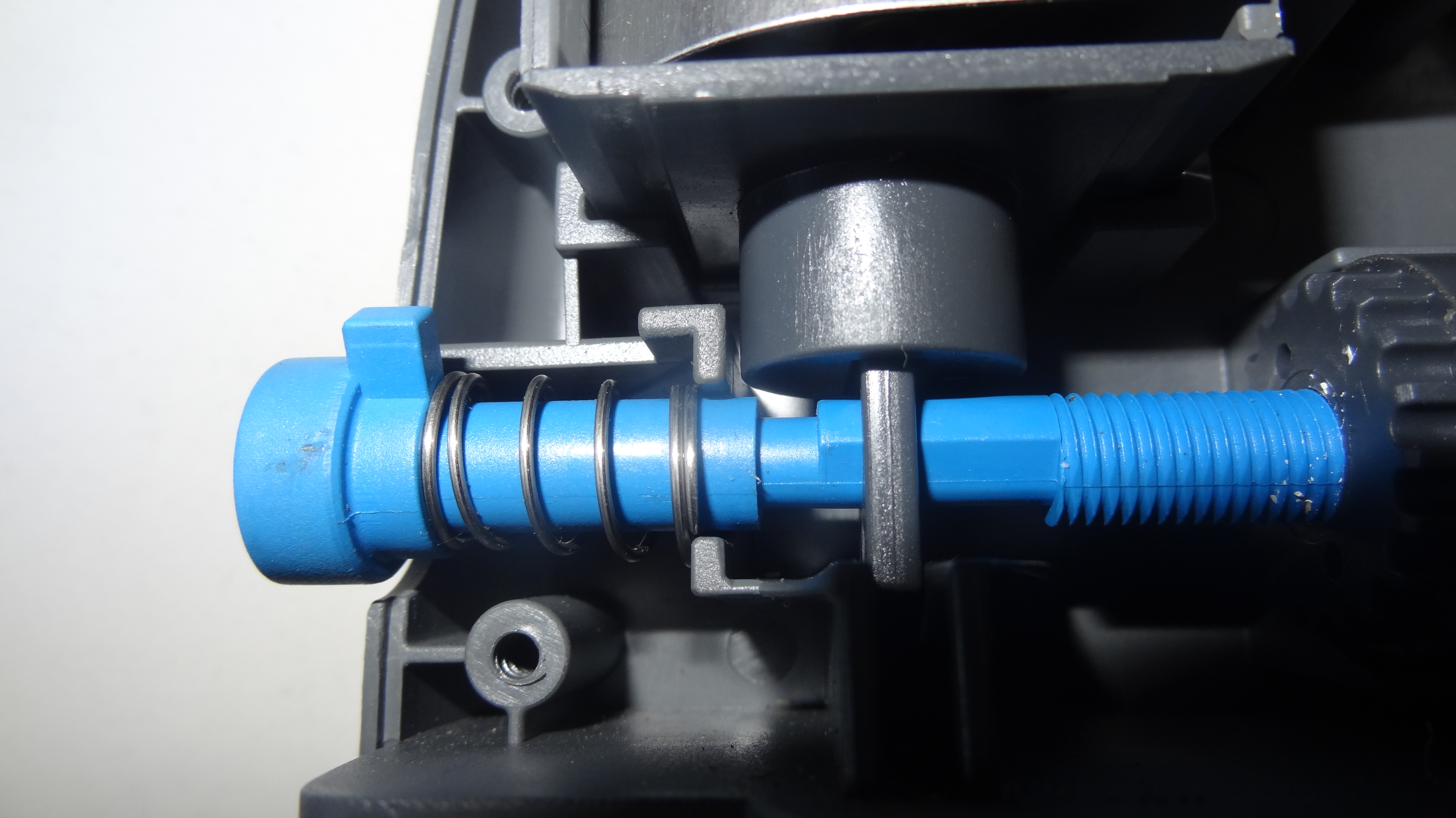

Et voici à droite la molette qui permet d'augmenter ou de diminuer la force exercée sur le clapet.
Il est à noter que si le "bitoniau " bleu qui est une excroissance de l'axe bleu se trouve être légèrement décalé, (comme la photo ci-dessous par exemple) le verrouillage ne se fait pas et le bouton poussoir ne reste pas dans la position enfoncée.
A l'aide d'une pince et sans avoir recours au démontage il doit être possible de faire pivoter le bouton poussoir bleu ce qui permettrait de remettre en bonne position le "bitoniau". Par contre avec les vibrations et secousses diverses engendrées par l'état des routes le bouton doit sans doute légèrement pivoter et afin de supprimer ce problème il serait possible de modifier le système afin de le maintenir toujours dans sa position mais pour l'instant j'ai d'autres priorités à la maison.
