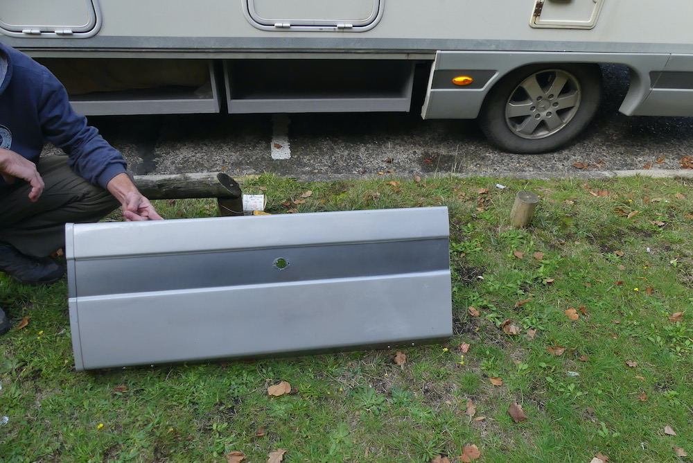

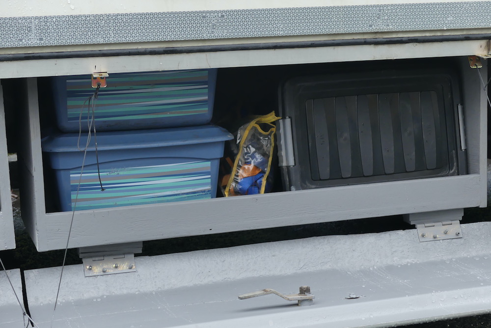

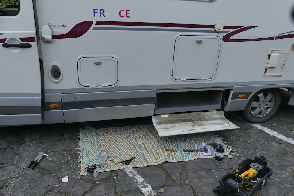

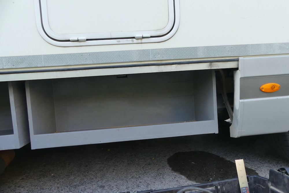

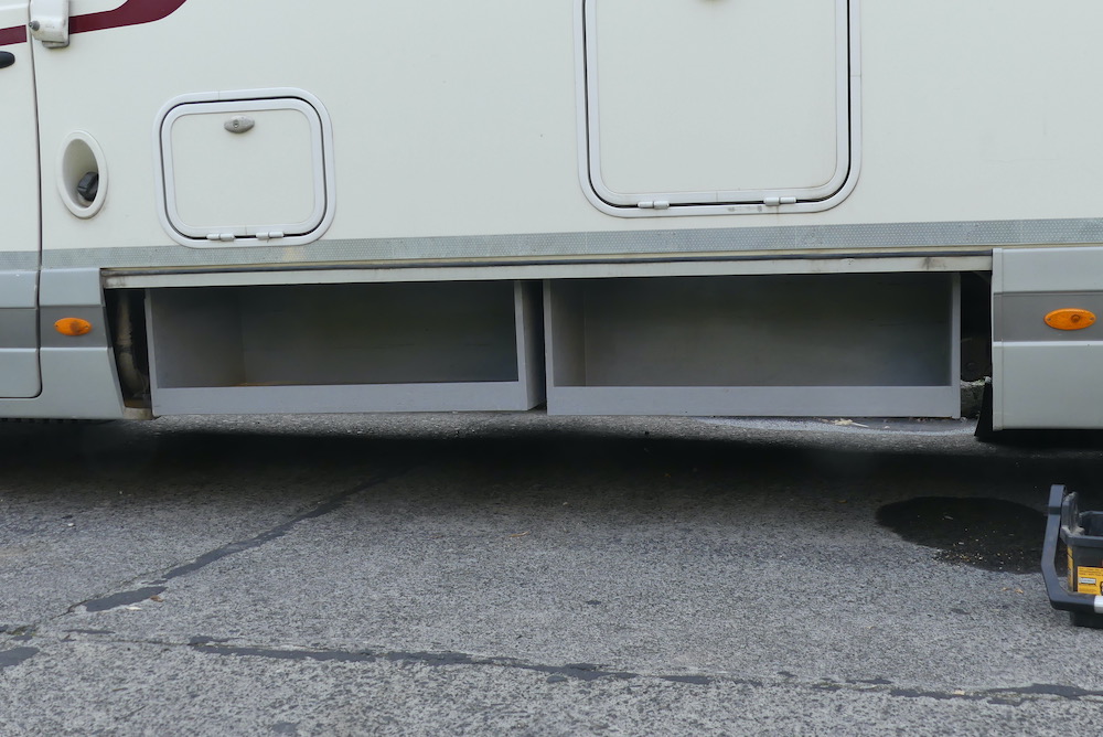

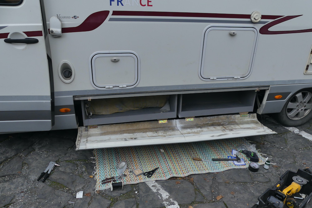

Messages : 4401
Re: Tiroir bas de caisse
Bruno ce tiroir à fait l'objet de plusieurs post..
Voila une photo
Si besoin je pourrais te passer d'autres photos
download/file.php?id=15683
Fait par Sébastien Malval à Loir-Authion
viewtopic.php?p=76908#p76908

J'ai aussi viré ce tiroir pas pratique car tout le temps bloqué par la poussière et je l'ai remplacé par deux coffres ouvrant. J'ai aussi gagné du poids et depuis plus de problèmes d'ouverture ni de risque de perte.
Ils sont moins costauds que ceux de Paul mais plus facile à réaliser et sans doute beaucoup plus légers. Ils n'ont pas bougés depuis 3 ans maintenant.
J'ai fabriqué les coffres en bois et les ai vissé entre les faux logerons soutenant la cellules. Pas de risque ainsi de décrochement. J'ai coupé en deux la façade, l'ai renforcée et ai mis des charnières.
J'ai gagné de la place de rangement et de la praticité.
Si besoin de plus de renseignements n'hésitez pas à me demander.
