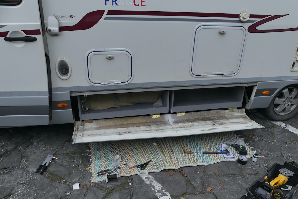

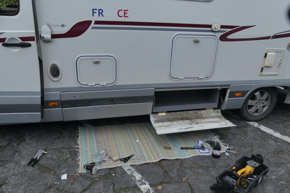

Pour ceux qui ont des tiroirs bas de caisse sur leur CC, surtout le grand, coté gauche.
Vérifiez la fixation des glissières du tiroir. Le mien est tombé d'un coté en l'ouvrant pour y prendre le tuyau afin de faire le plein d'eau.
Apparemment, il n'y avait plus que 2 vis (complétement rouillées) qui tenaient la glissière et elles ont lâché à l'ouverture. Heureusement j'avais de grosses vis inox dans ma caisse à outils et j'ai pu réparer sur place grâce aux verrins qui m'ont permis de lever mon CC sur ce coté là afin de me glisser en dessous.
ça n'a pas été trop simple quand même car il a fallu que mon épouse maintienne le tiroir en hauteur afin que je puisse remettre les nouvelles vis.

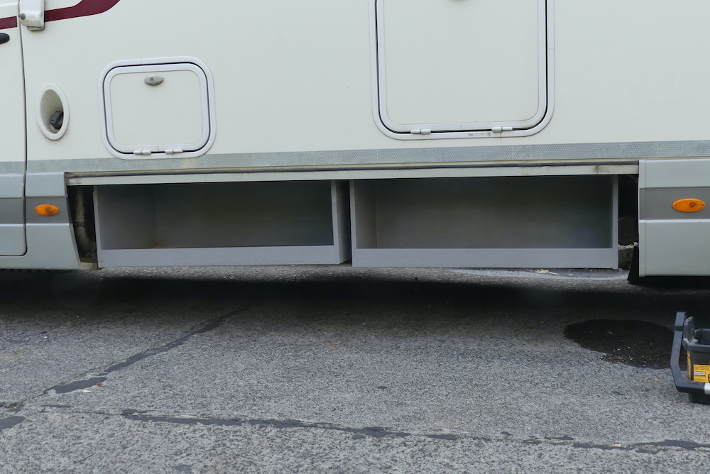

Oui problème récurent conception très limite qui pour moi si on y ajoute la faiblesses des rails de glissière est à complètement changer j'ai remplacé ce tiroir pour un coffre...

Jacques pour faire simple ce grand tiroir c'est de la ..... crotte je l'ai viré...

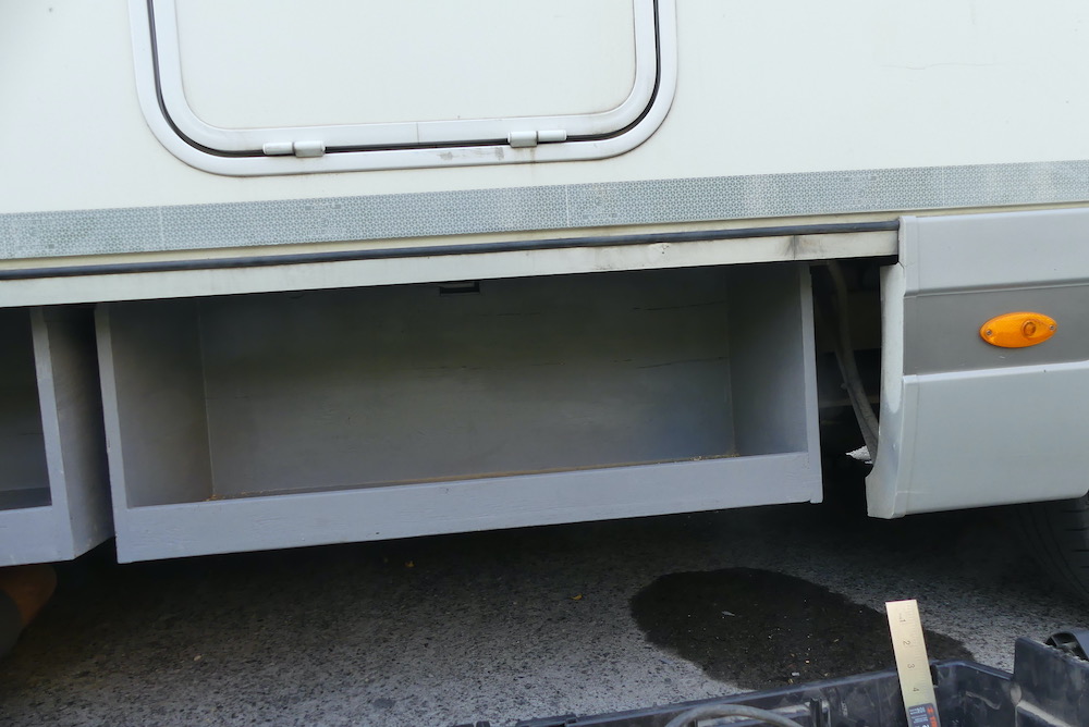

Bruno ce tiroir à fait l'objet de plusieurs post..
Voila une photo
Si besoin je pourrais te passer d'autres photos
download/file.php?id=15683
Fait par Sébastien Malval à Loir-Authion
viewtopic.php?p=76908#p76908

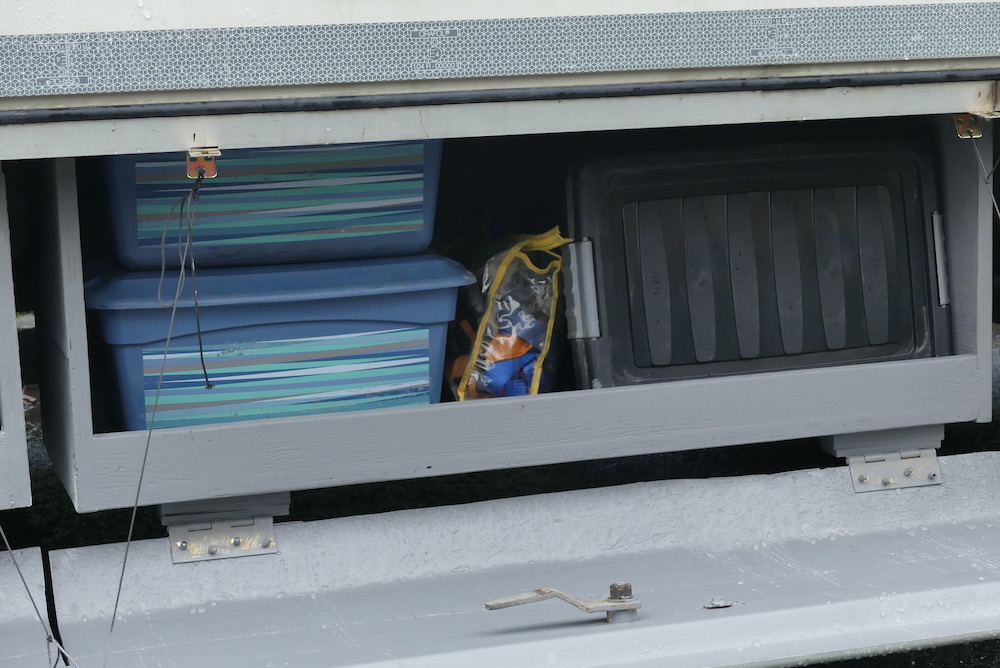

J'ai aussi viré ce tiroir pas pratique car tout le temps bloqué par la poussière et je l'ai remplacé par deux coffres ouvrant. J'ai aussi gagné du poids et depuis plus de problèmes d'ouverture ni de risque de perte.
Ils sont moins costauds que ceux de Paul mais plus facile à réaliser et sans doute beaucoup plus légers. Ils n'ont pas bougés depuis 3 ans maintenant.
J'ai fabriqué les coffres en bois et les ai vissé entre les faux logerons soutenant la cellules. Pas de risque ainsi de décrochement. J'ai coupé en deux la façade, l'ai renforcée et ai mis des charnières.
J'ai gagné de la place de rangement et de la praticité.
Si besoin de plus de renseignements n'hésitez pas à me demander.
