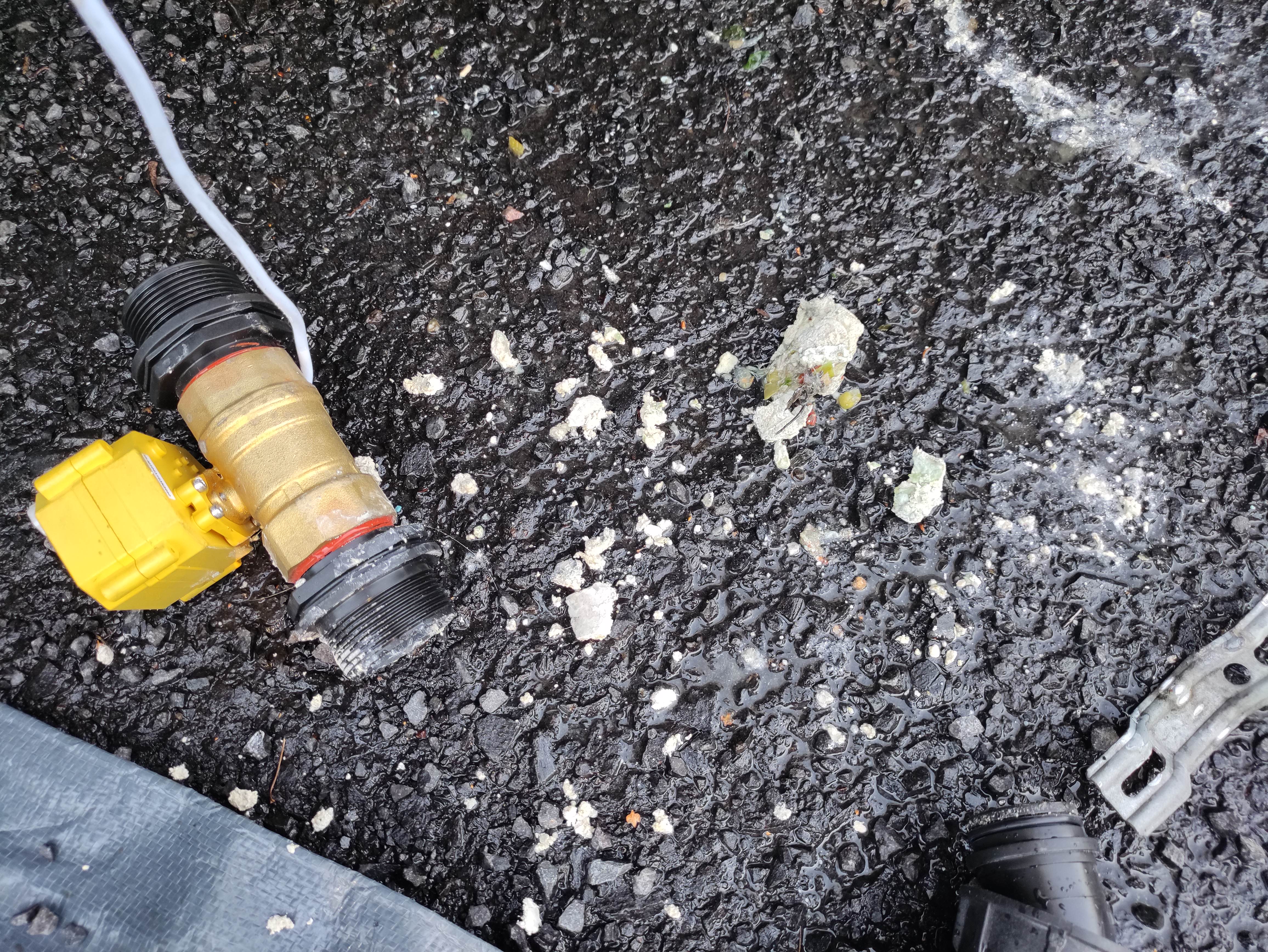

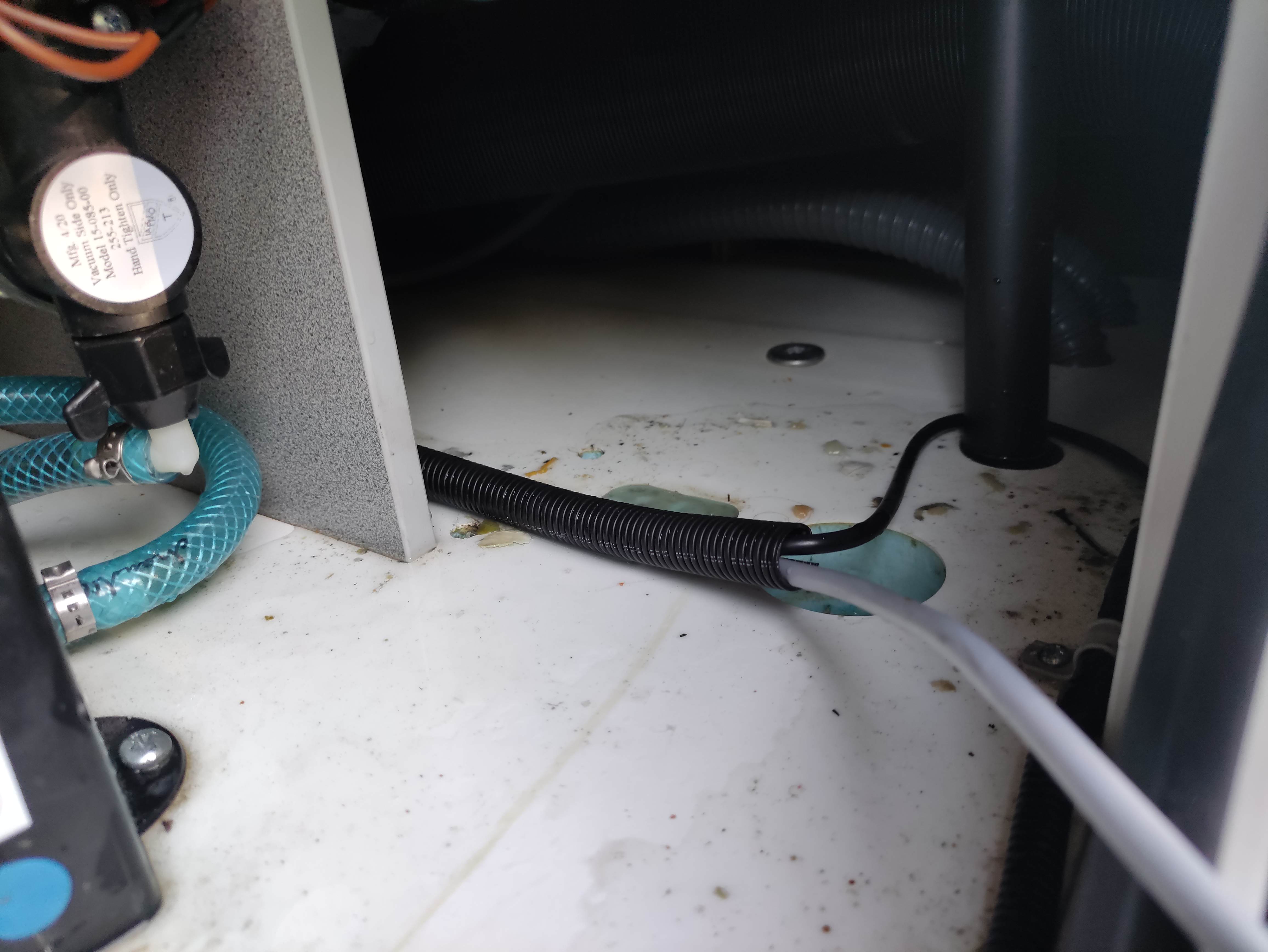

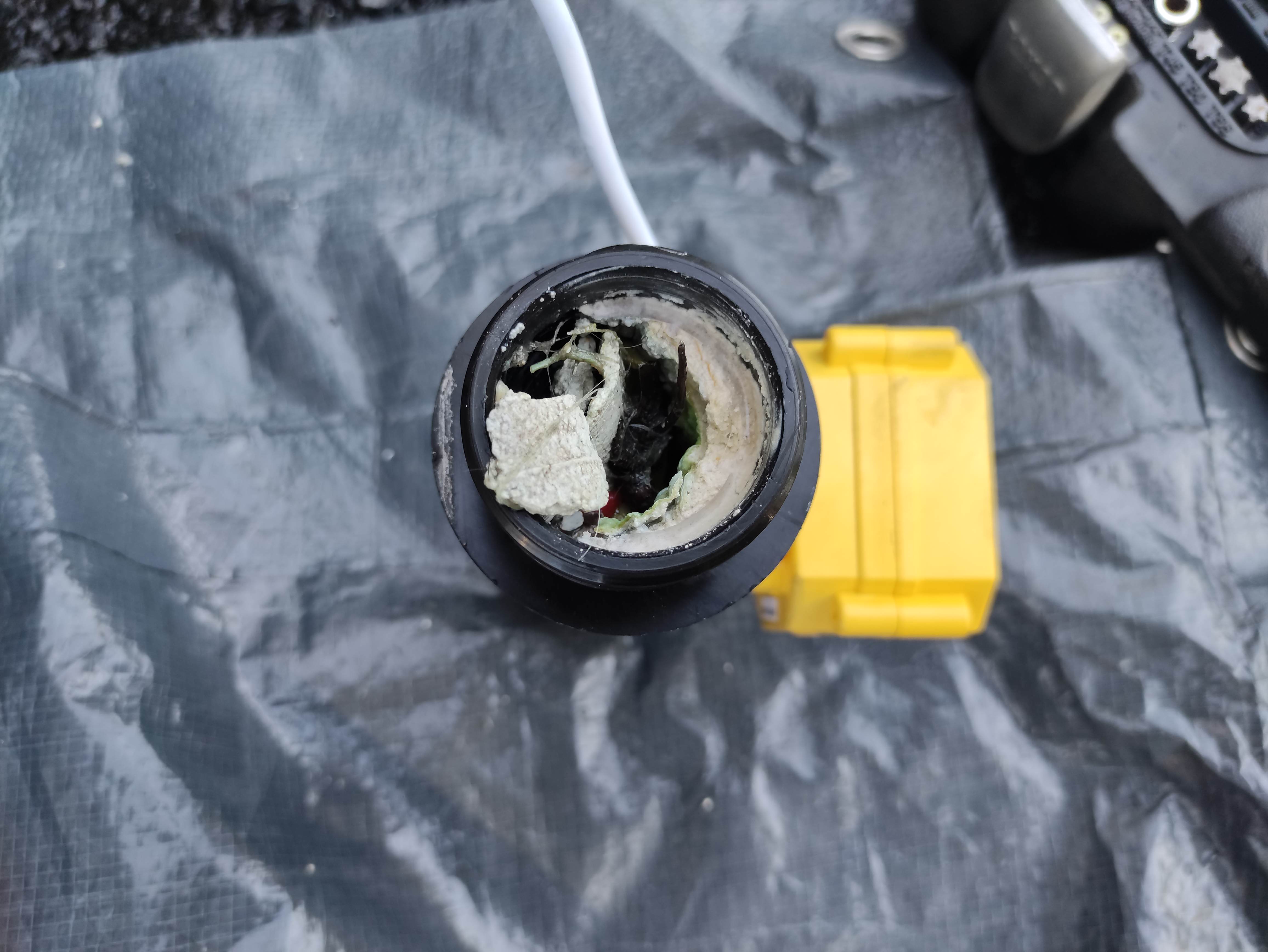

Voila un soucis qui ne va pas tarder à arriver à chacun, si vous possédez un lv avec une vanne électrique de vidange, le tuyau de sortie de réservoir fait 40 mm puis rentre dans une vanne motorisé de plus ou moins 18 mm (encore une économie de montage) donc au bout de deux ans, l'entré de la vanne s'est obstruée par un mélange de graisse et savon pour rendre de plus en plus laborieux la vidange !
Cela occupe pendant les vacances !!!

Evidemment cela arrive quand on est en vacance !! donc pas de possibilité de changer le matos et heureusement cela se démonte assez bien, le plus dur c'est d'avoir compris d'où venez le problème, car bien sur il a fallut que je trempe le bras dans le réservoir d'eau usée pour essayé d'atteindre le tuyau d'évacuation mais en vain !
Mais je vous rassure après avoir bien pué ! je me suis douché et ca va beaucoup mieux !!!!
