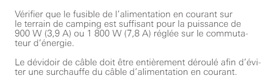

Messages : 9221
Re: Electrification de mon TRUMA 6C
Re,
j'ai trouvé la notice sur internet, le Truma est équipé en deux puissance : 900 et 1800 Watts
Capture d'écran 2024-01-07 160751.png (27.97 Kio) Vu 4040 fois
Messages : 3022
je connaissais cette méthode pour le TRUMA 6002 mais pas pour le TRUMA 6
Pour Alain tu peux choisir la puissance électrique 900w(6A) ou 1800w(10A) suivant la source disponible.
Messages : 9221
glem a écrit : ↑
dim. 7 janv. 2024, 17:07
Bonsoir Gilbert,
Oui, mais en 900W le temps de chauffe est beau coup plus long. Il me semble qu'il est même possible d'utiliser en même temps les deux énergie ( gaz et électricité). Nous réglons toujours le thermostat sur 60°
