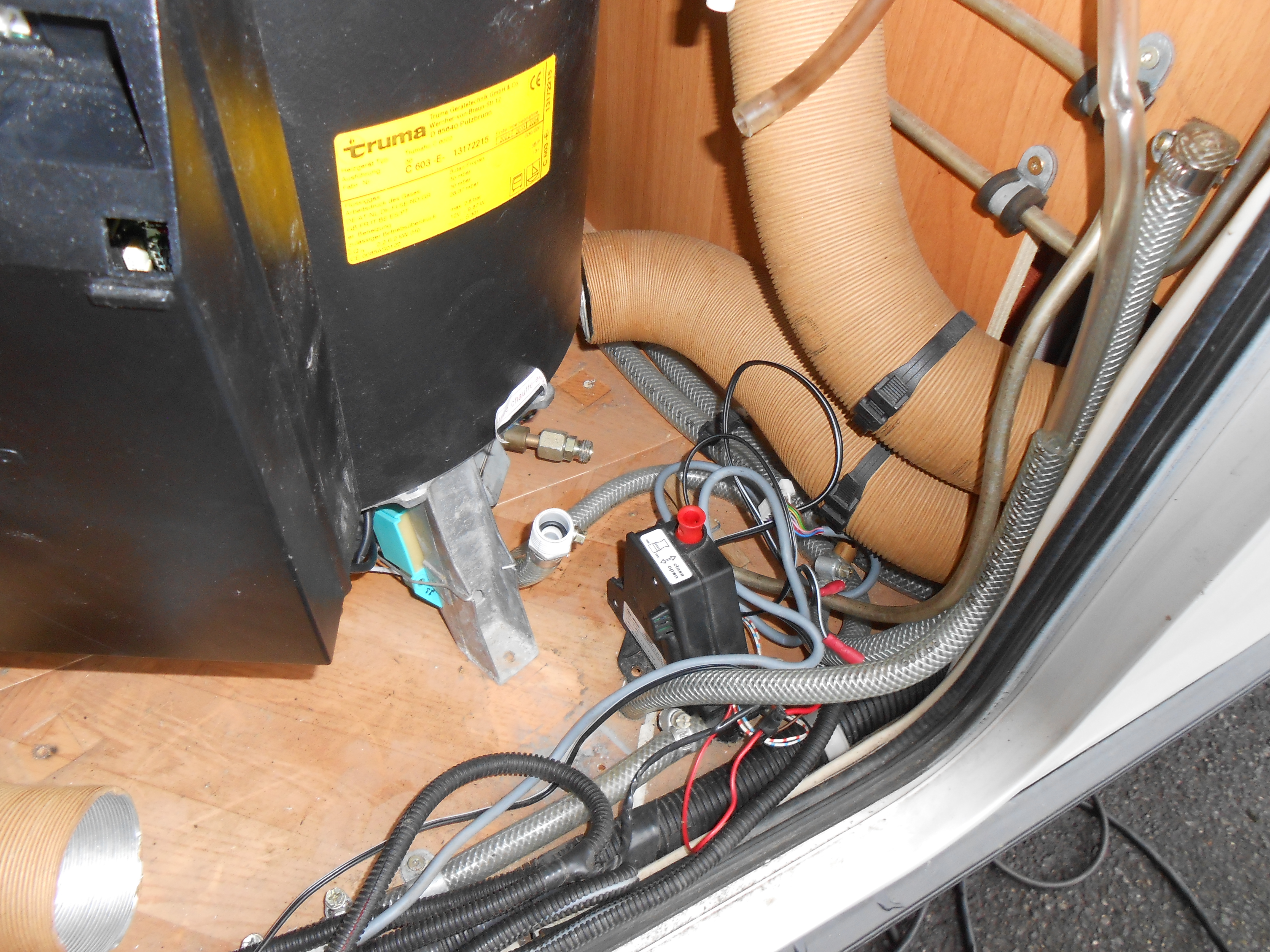

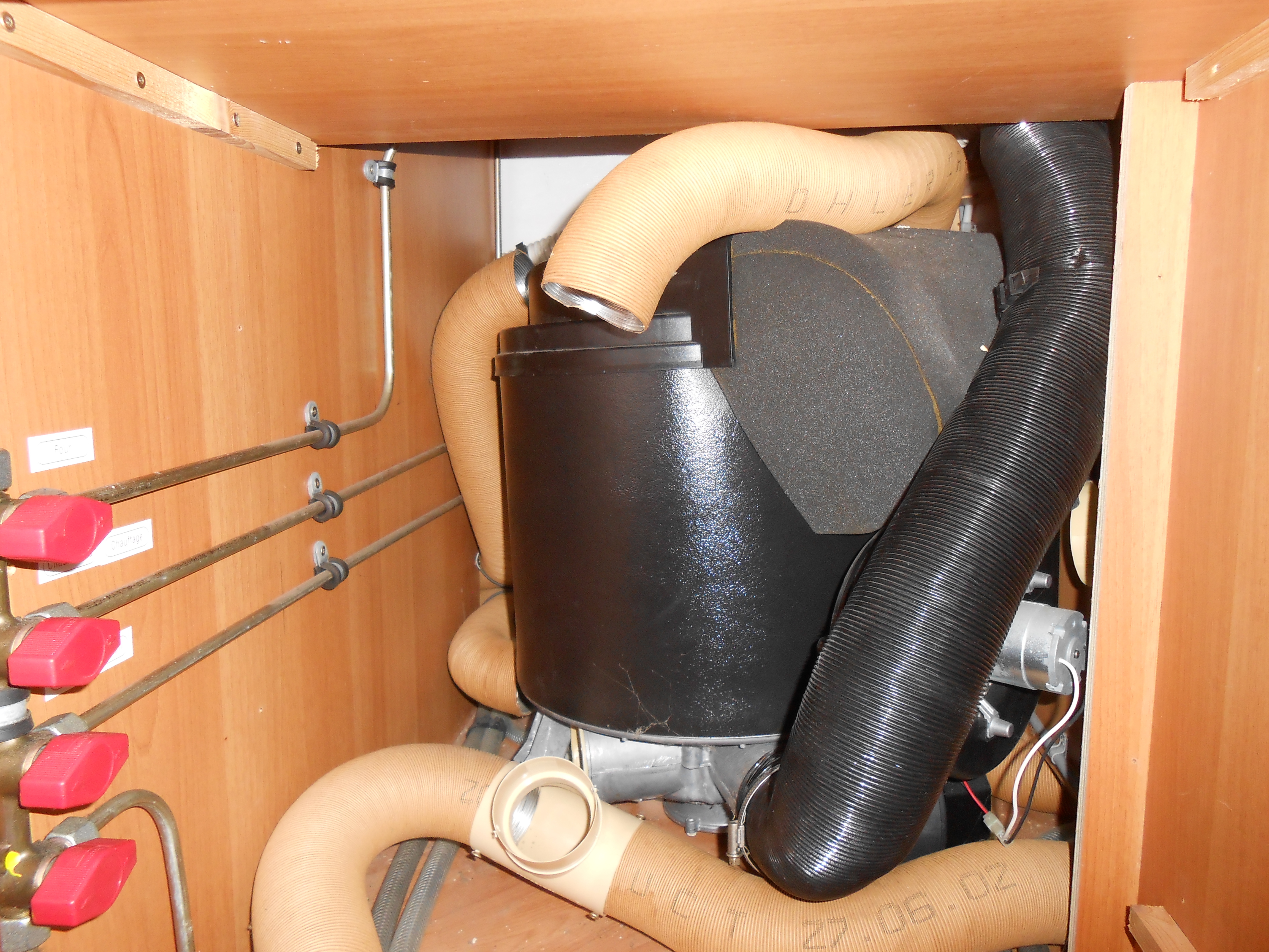

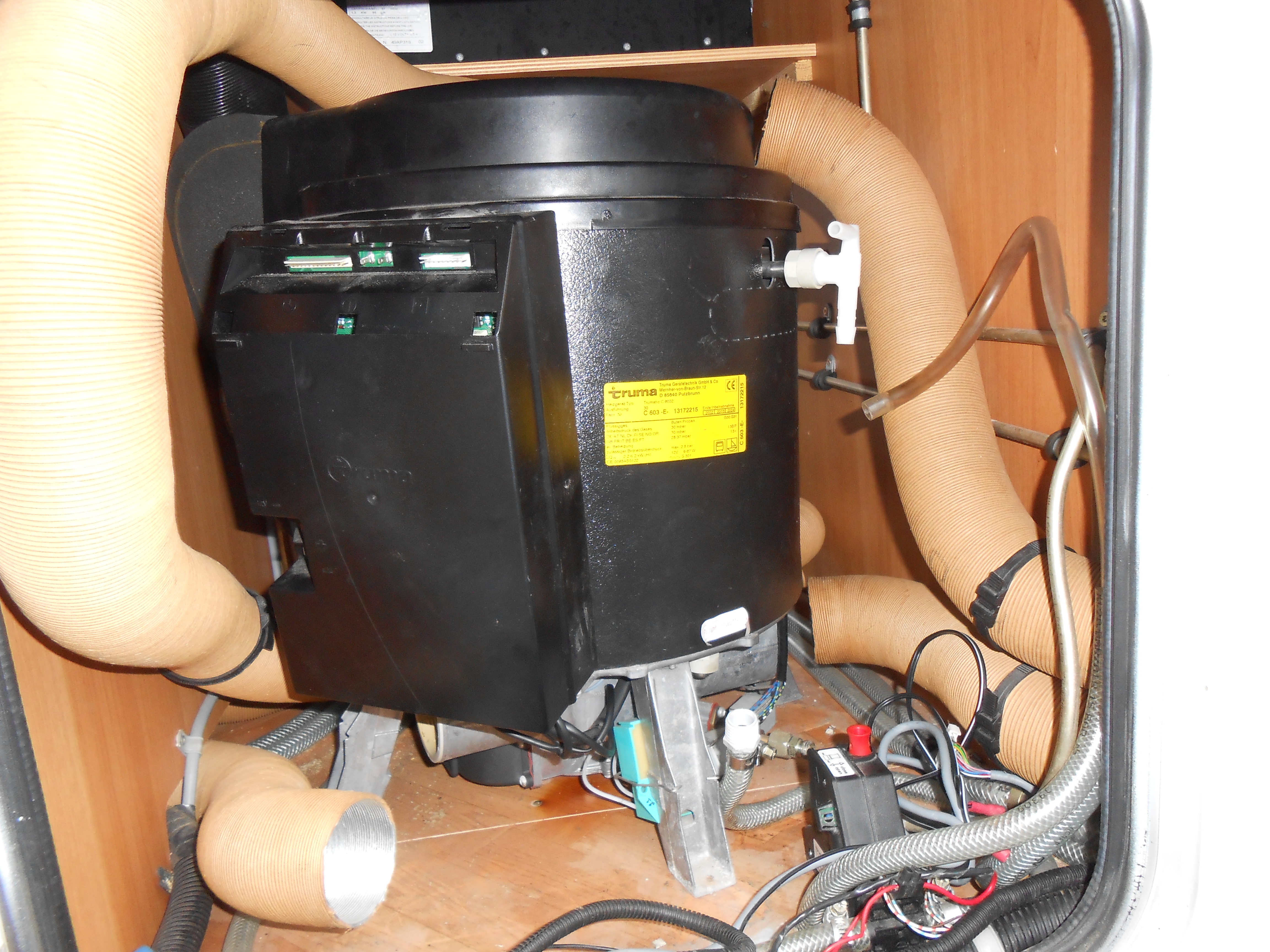

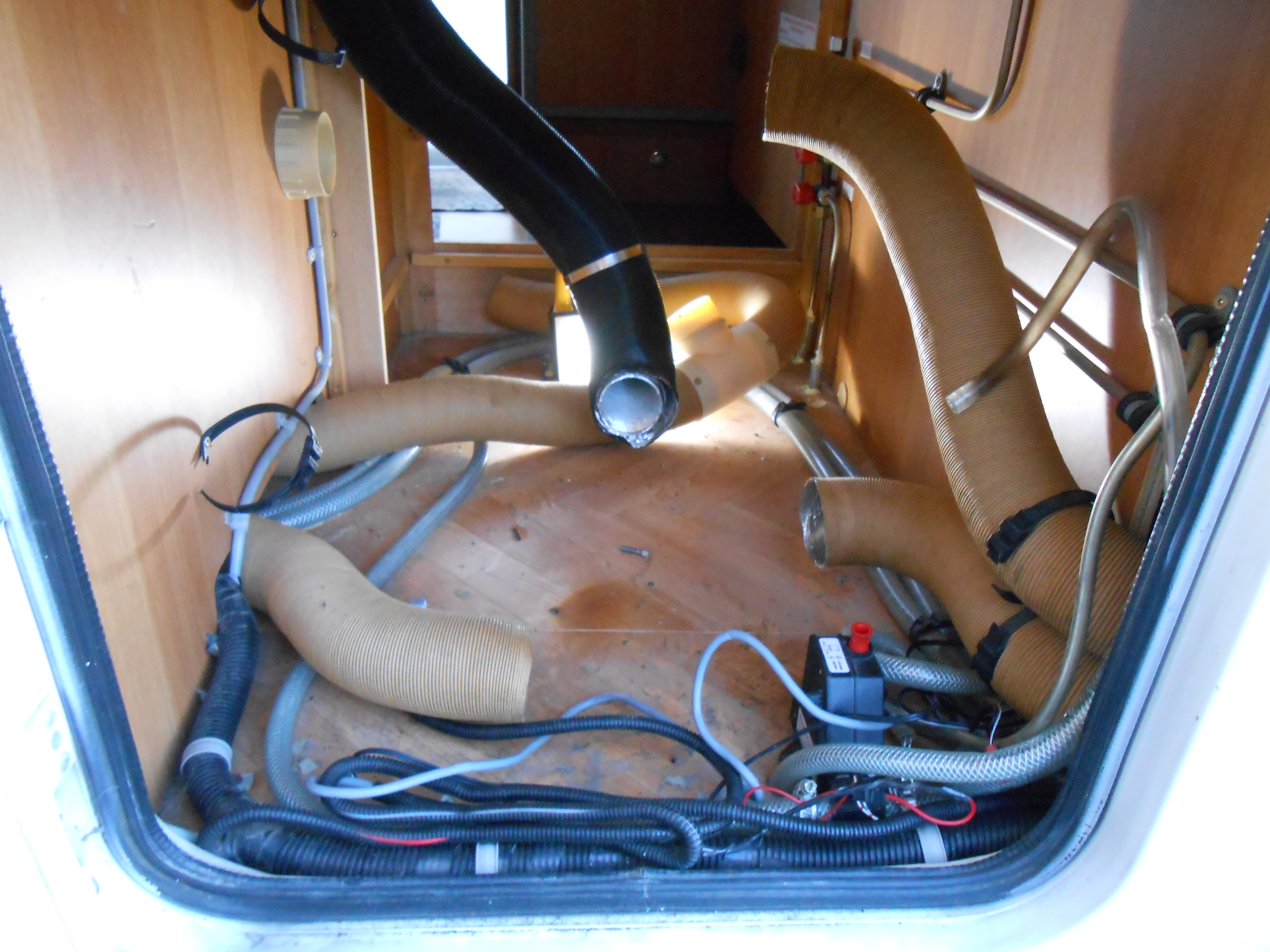

j'ai fait quelques photos ....

Salut Jean si le tuyau de cheminée résiste, c'est qu'il se trouve un collier à l'intérieur du tuyau aspiration d'air de couleur noire.
En fait il y a 2 tuyaux, l'un dans l'autre
Il faut dévisser le collier du tuyau noir, repousser ce tuyau en arrière et tu verras un autre tuyau alu avec son collier.
En espérant avoir été clair.....

comme vous pouvez vous een rendre compte sur les photos , le revetement se sol a chauffé serieusement
truma conseille de ne pas monter son chauffage sur un sol combustible ..... :lol:
