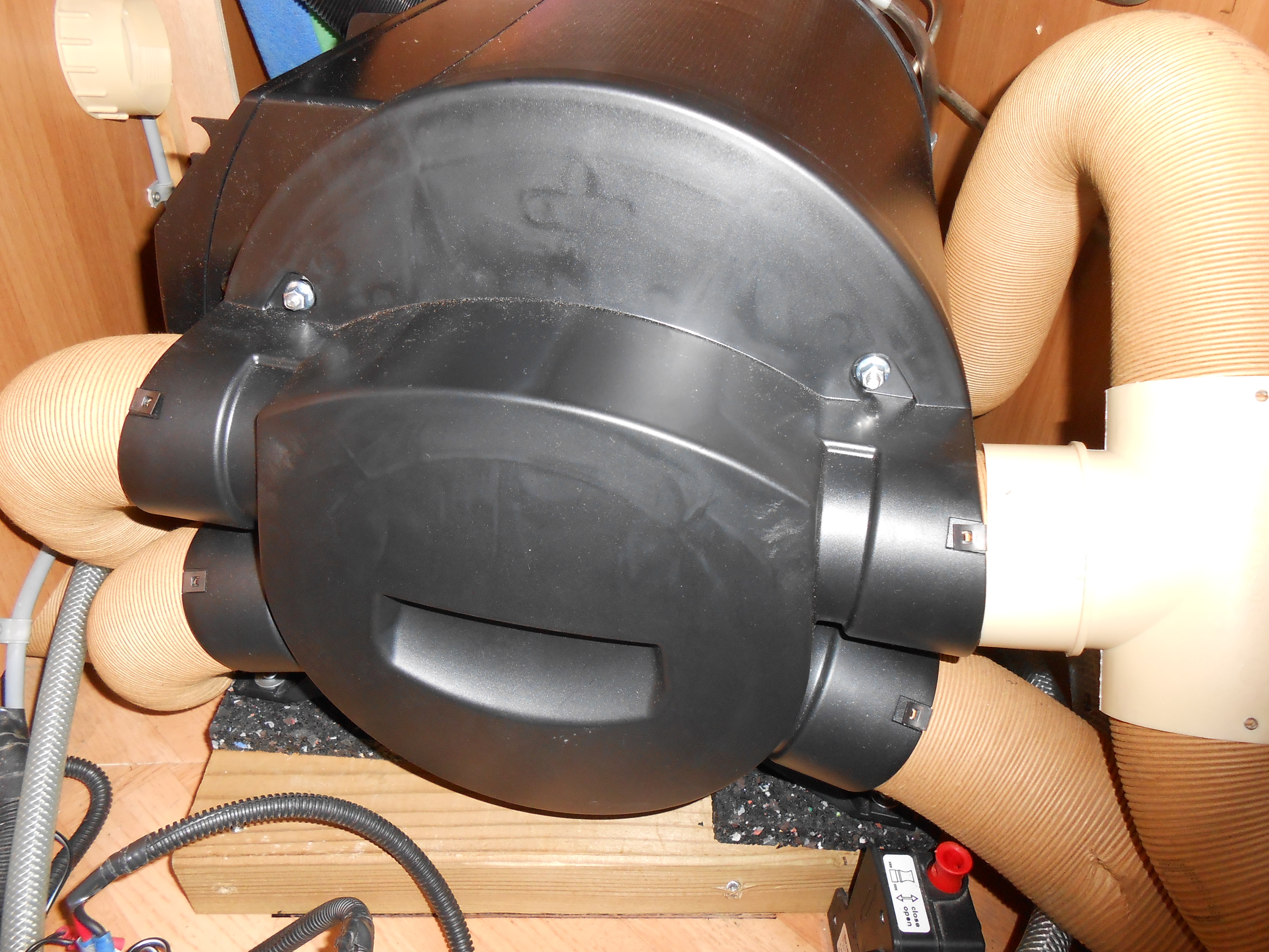

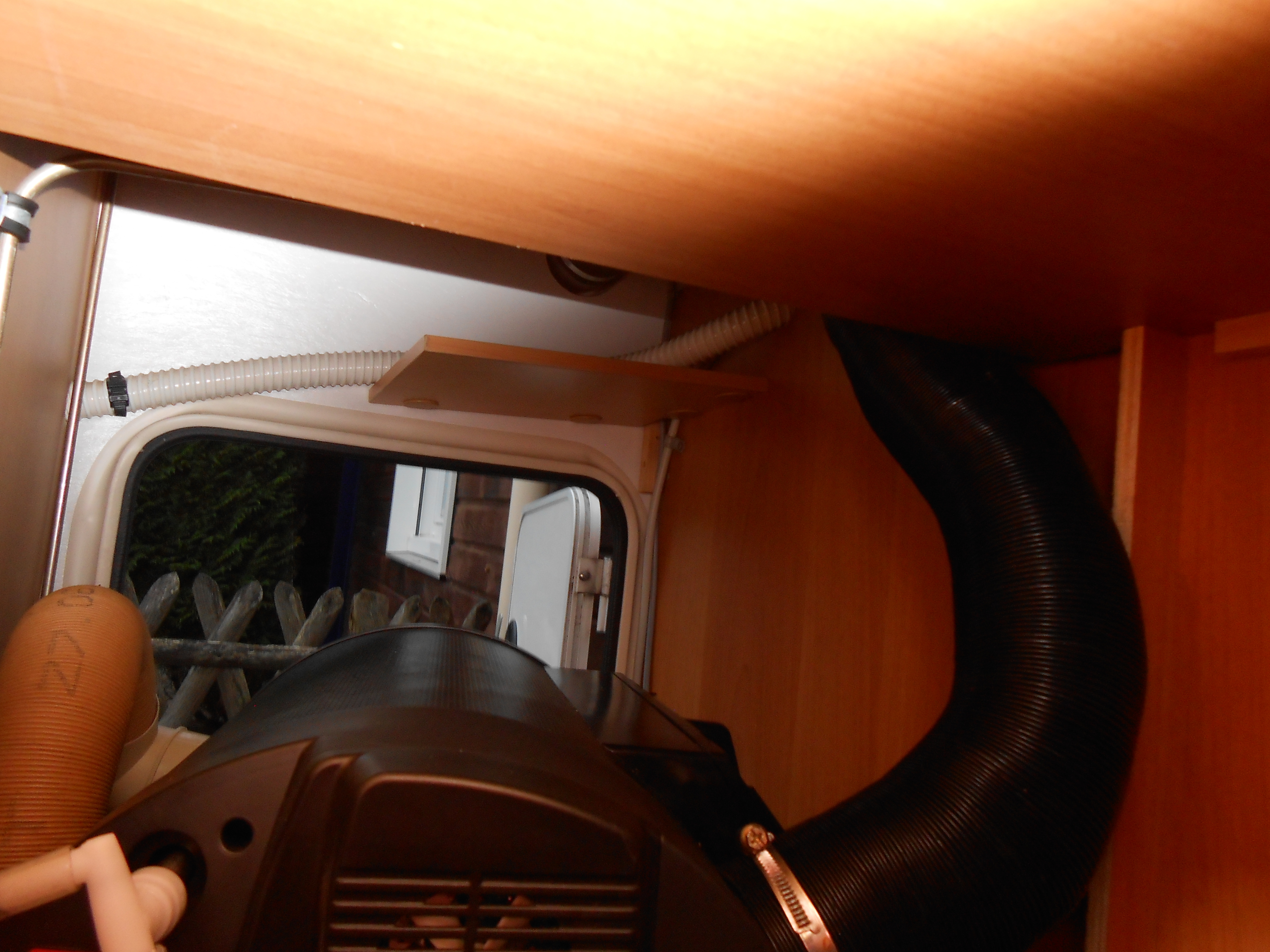

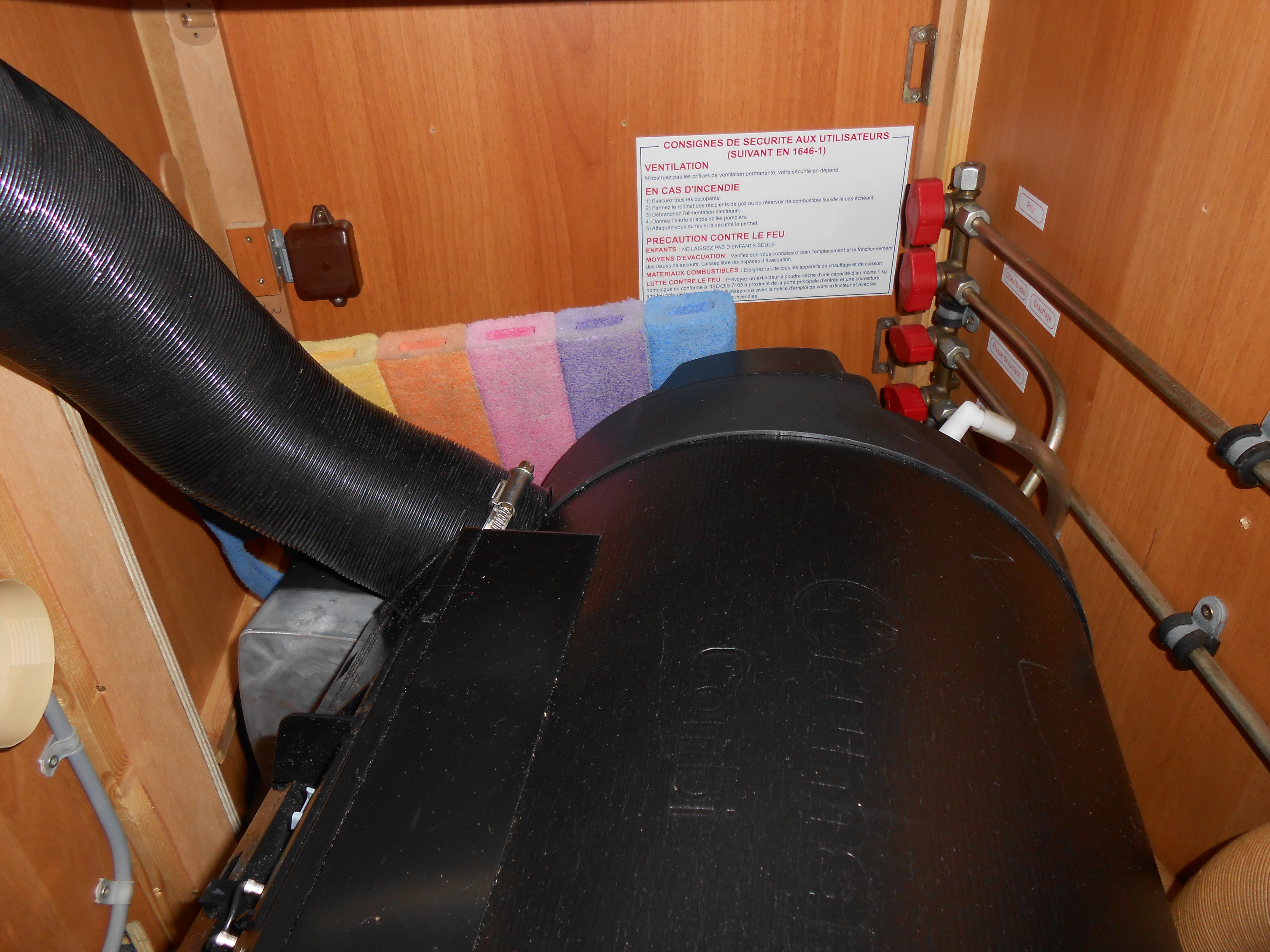

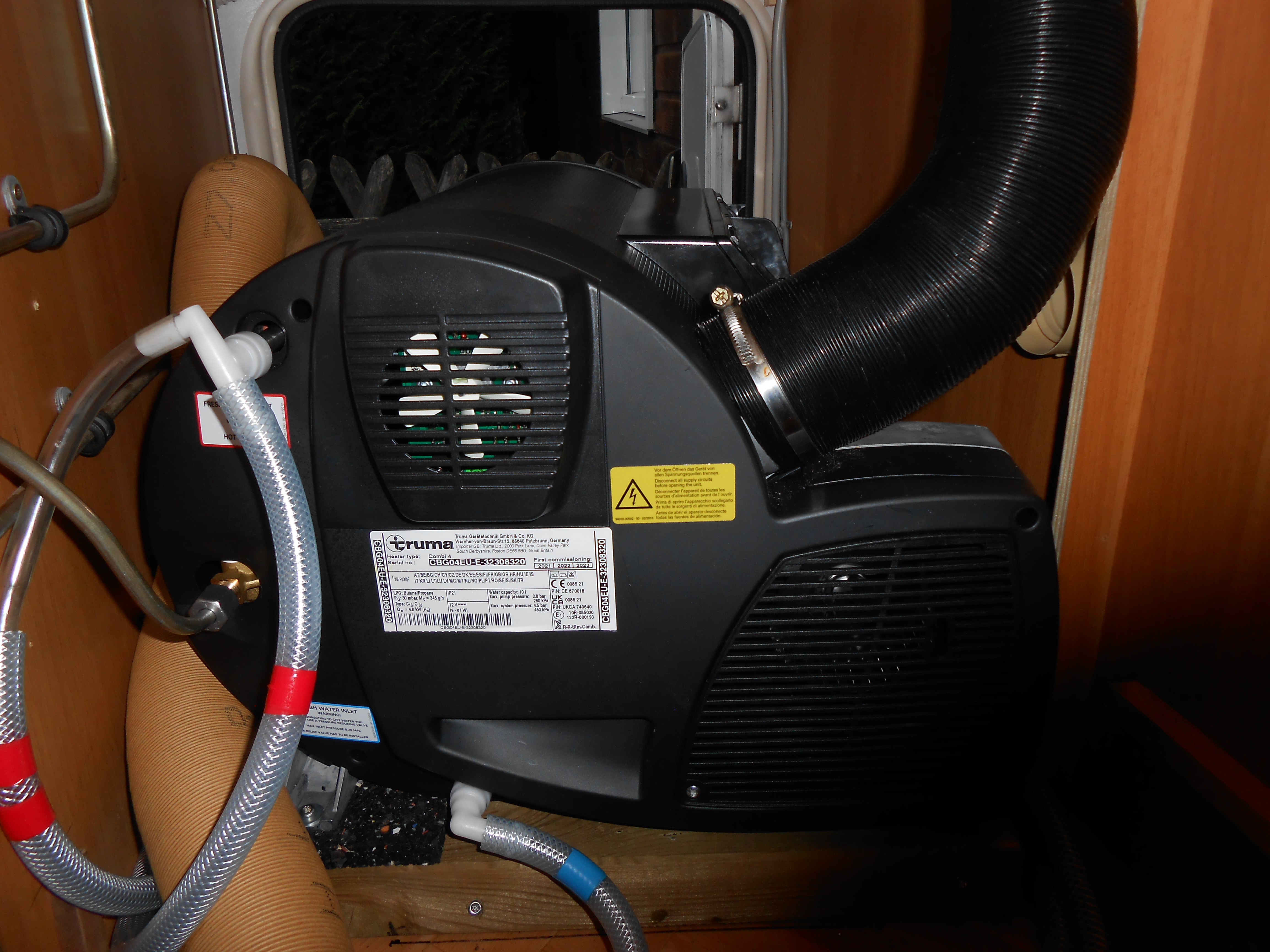

suite démontage truma 6002 et montage truma 4 combi neuf ...
j'ai passé 3 heures a installer ce truma 4 , d'une main comme d'habitude .... :(
avant j'ai réfléchi un peu quand même
comme vous le savez , j'ai du démonter le placard sous l'évier de la cuisine , car ce truma est quand même un peu long , et surtout j'ai du le monter a l'envers ( la tuyauterie de ventilation coté extérieur , car elle prend de la place cette fichue tuyauterie !
je vous ai pas fait de photos du montage in vivo , d'une main ce n'est pas rigolo de tenir l'appareil photo et travailler !

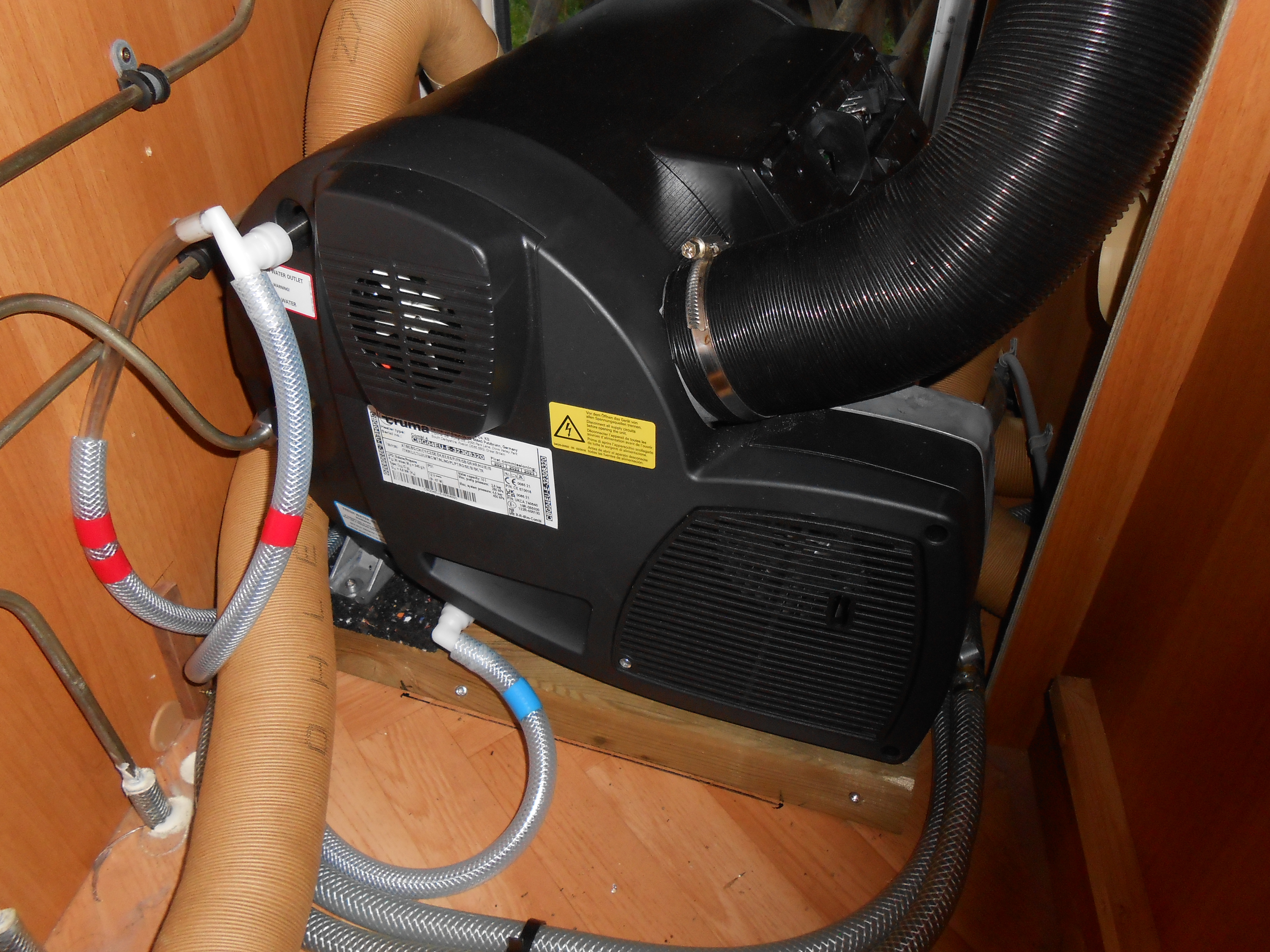

donc des photos une fois presque terminé seulement je n'ai pas posé 2 colliers serflex sur l'arrivée d'eau froide et d'eau chaude
je n'ai pas encore terminé la menuiserie du placard , je l'ai commencée mais pas montée
je n'ai pas non plus terminé les connections électriques

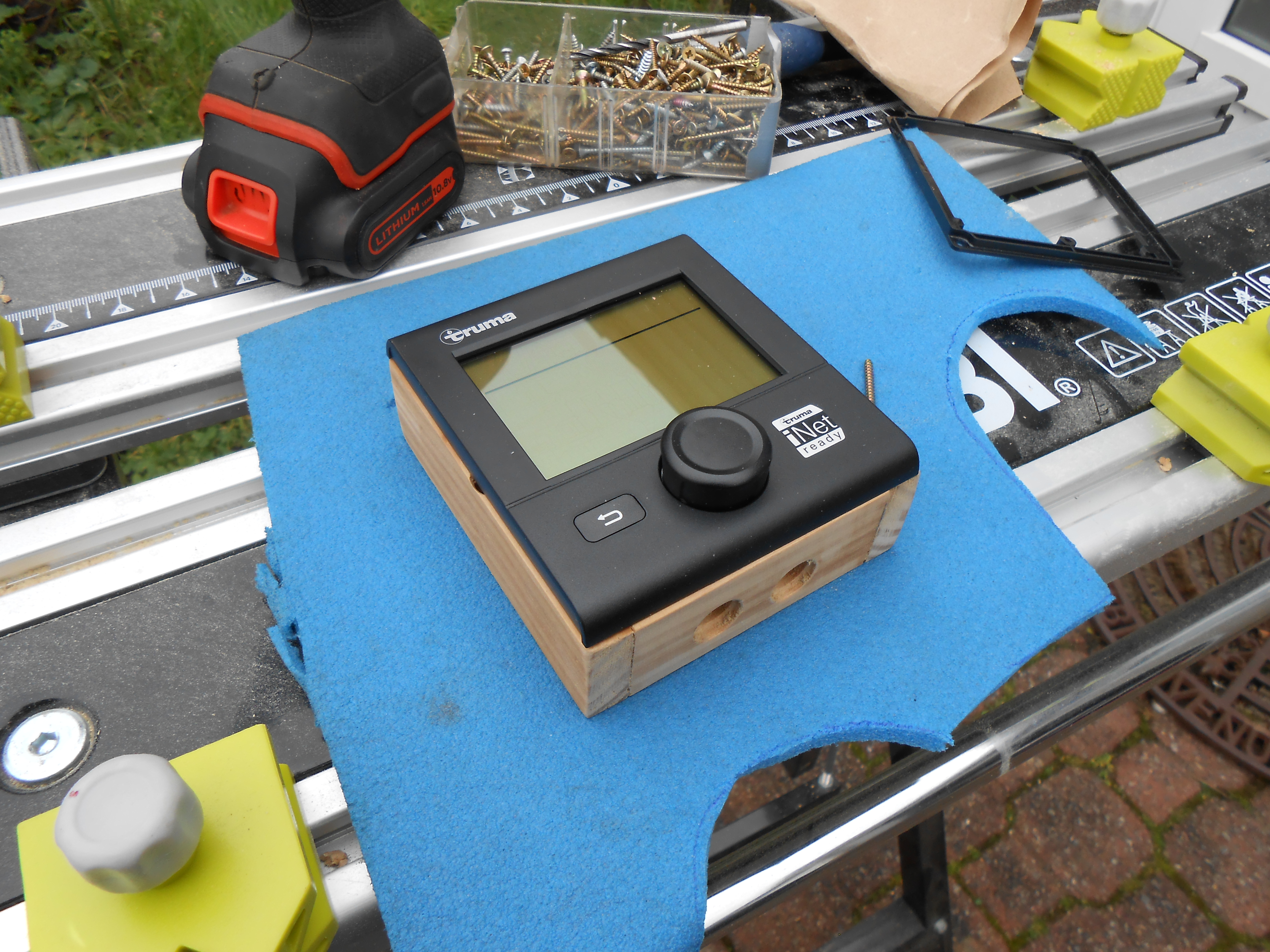

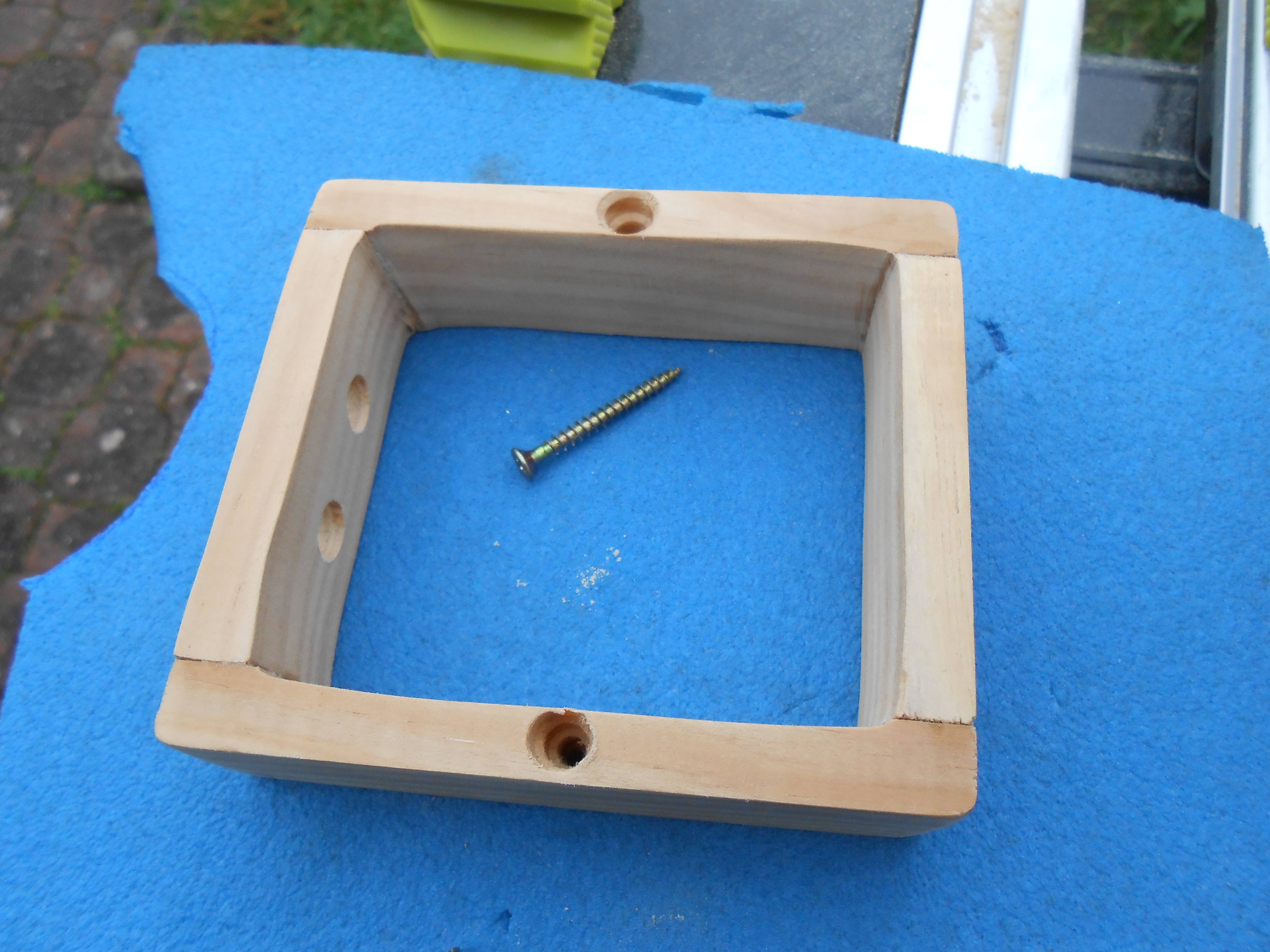

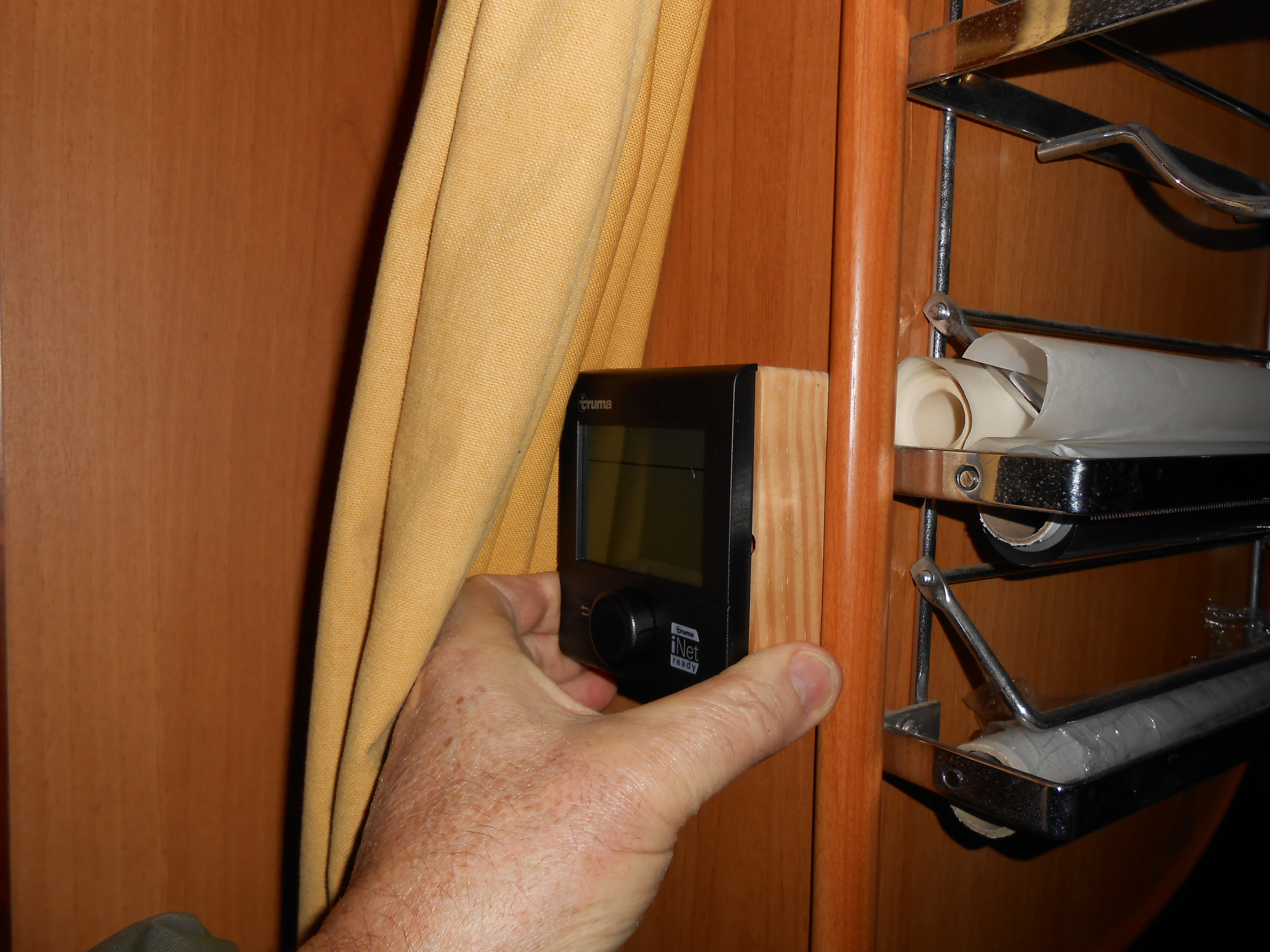

j'ai fabriqué une petite boite en bois , pour protéger l'électronique de la commande , ma femme ne voulait pas que j'empiète le placard de pavillons dédié a la vaisselle ....déja que je lui ai réduit le placard sous évier .....
donc voici quelques photos du chantier

comme vous pouvez l'imaginer , dans un réduit comme çà les photos sont pas terrible , et encore moins quand il s'agit de travailler , je pense qu'au montage le chauffage est monté avant les meubles , les anciens levoyageurs étant montés a l'inverse des autres CC ( hormis quelques uns ) les panneaux extérieurs étant montés , puis l'intérieur ensuite bout par bout .....
me reste le tout venant a monter , j'ai modifié l'installation d'alimentation du gaz , après verif des fuite s éventuelles ( aérosol ) RAS
j'ai utilisé la conduite de gaz d'origine en acier galvanisée , et je l'ai seulement raccourcie et refait 2 coudes sans chauffe ( j'ai du fabriquer une cintreuse maison avec une poulie métallique ) les olives sont neuves
comme vous pouvez le remarquer , j'ai du surélever le truma de 5 cms sur cales de bois + 4 isolateurs en caoutchouc anti vibrations de 2 cms d'épaisseur pour pourvoir passer mes durites d'eau sans risquer de les pincer !

Jolie la petite adaptation de la commande...
