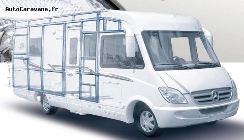

Bonjour à tous . Je vais monter une clim sur mon CC . Je veux la mettre juste avant ou après la porte de séparation , quelqu’un peut me dire si la partie centrale est dépourvue de tube ou si il y a des tubes en travers . Si quelqu’un a un plan ça serai encore mieux . Mon cc est un 6m89 . Merci pour vos réponses .

Je ne pense pas qu'il y ait une structure métallique sur le toit
Messages : 3022
Re: Schéma structure LV8 2010
attention il y a une structure dans le toit, voir au petit matin avec la rosée.
En général à chaque vanteau et renfort en alignement des ceintures de sécurité et de l' accroche du lit avant.

D’accord avec Glem , autour de chaque ouvrants il y a un cadre et je suis quasi certain qu’il y a également des traverses espacées au niveau du pavillon.
J’ai un détecteur métaux et câble électrique , possédant un lvx 850 de 2007/2008 je pourrais faire des contrôles et te donner des côtes .
A contrôler avant de sortir la scie …..
Olivier

Ainsi que l'a précisé Alain DARCY j'avais installé sur le toit de mon LVX 755 SX de 2008 un climatiseur au dessus di lit AR transversal en remplacement du lanterneau compte tenu que c'était vraiment le seul emplacement possible à cause de la parabole et du panneau solaire.
Ensuite, en remplacement du lanterneau situé côté espace jour, c'est à dire après la porte coulissante de séparation avec l'espace nuit, j'ai installé un lanterneau motorisé et je te communique à cet effet le lien ci-dessous du Tuto que j'avais posté.
https://forum-levoyageur.fr/viewtopic.p ... 853#p69853
Je ne me souviens plus, ayant vendu mon LVX 755 SX, si tu disposerais assez de place entre la porte de séparation et le lanterneau faisant l'objet de ce Tuto afin d'installer une Clim cellule.
De toute façon, il est absolument nécessaire de vérifier si la structure duralinox ne serait pas présente avant de découper le toit.
Quant à moi, je ne m'y risquerais pas et préfère retirer un lanterneau en place par une Clim ou un lanterneau motorisé.
Attention aux accessoires environnants (parabole sur sa trajectoire de 360 °, antenne terrestre et panneau solaire).
Bon courage.

A voir si tu fais une découpe dans le pavillon à un endroit où il n’y aurai effectivement pas d’ossature si c’est une bonne chose .
Je pense à la rigidité une fois fait .
Toutes les ouvertures des c.c sont pourvues d’un cadre duralinox , qui permet d’avoir une rigidité tout autour de l’ouvrant .
L’option de jean Louis en montant en lieu et place d’un lanterneau existant me plaît plus.
Ou , fabriquer un cadre une fois ta découpe faite ?
Ce n’est que mon avis bien sûr
Olivier

Si ton LVX est un LVX8 LJ tu as donc 2 portes de séparation. L'une côté nuit et l'autre côté salon. Cela est le cas pour moi.
Donc afin d'installer une climatisation de toit le meilleur endroit se trouve entre ces 2 portes de séparation coulissantes.
Sur mon LVX86 LJ de 2010 le précédent propriétaire l'avait installé à cet endroit en remplacement du lanterneau qui s'y trouvait. Mais contrairement à ma "maniaquerie" il ne s'est pas embêté, son alimentation électrique est visible sur le toit sous une goulotte en plastique. Vraiment nul de nul.
Par contre, à la place du lanterneau côté chambre, j'ai récemment installé le même MAXXFAN De Luxe que j'avais mis en place sur mon LVX 755SX de 2008 en remplacement du lanterneau HEIKI de 40x40.
Mais surprise surprise, lors du passage de son alimentation 12 V dans l'isolant du toit car elle n'était malheureusement pas présente, je suis tombé sur l'armature. Aïe, aïe, aïe !
Eh oui, bêtement je n'ai pas pris la précaution de vérifié ainsi que je l'avais fait sur mon LVX 755SX.
Cela prouve bien qu'un LVX7 n'est pas un LVX8 et par conséquent les traverses de l'armature se trouvent être différemment positionnés.
Mon outil que j'avais confectionné auparavant n'a donc pas été en mesure de percer une traverse. Toutefois mon alimentation électrique reste invisible et l'installation de ce nouveau lanterneau MAXXAIR fera sans doute l'objet d'un prochain post.
