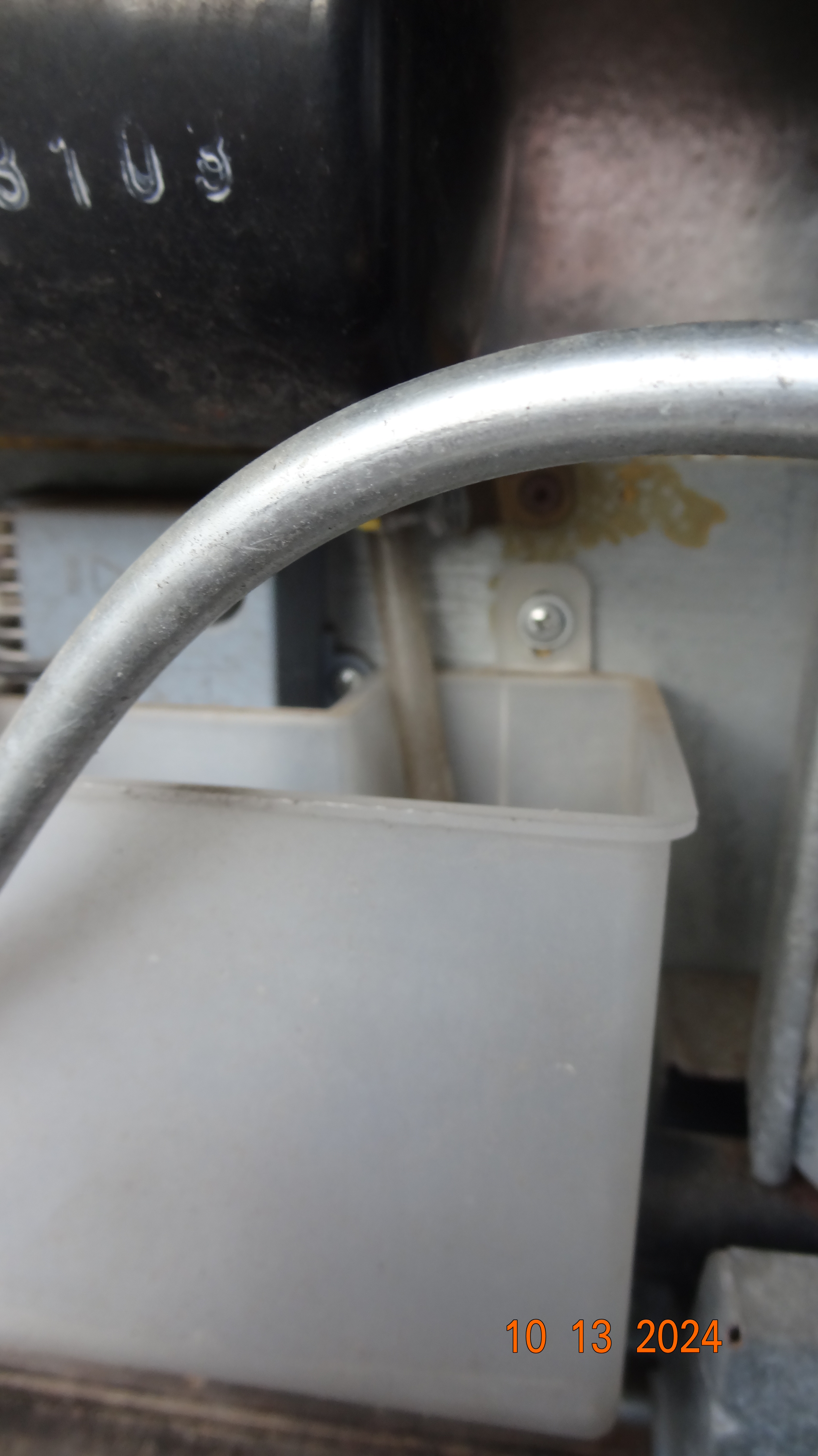

Dans la photo présentée dans le 1er message de ce post, et bien que la phot soit de très mauvaise qualité, Jacques62 a effectivement remarqué que le tuyau d'évacuation des condensats du réfrigérateur était à côté du bac destiné à la récupération de cette eau.
Je m'en suis rendu compte tout à fait par hasard en déposant la grille inférieure du Frigo dans le but de récupérer du 220 V sur l'alimentation de ce dernier dans le but d'installer une prise 220 dans l'espace toilettes.
Dans un 1er temps j'ai tenté de soulever ce tuyau afin de le mettre en place dans le bac, mais impossible. Celui-ci était coincé entre le derrière du réfrigérateur et ce réservoir.
Il m'a donc été nécessaire d'enlever ce bac puis de soulever le tuyau et le mettre ensuite en place dans ce réservoir, le tout ayant été remonté correctement pour finir.
Ci-dessous la photo qui montre comment ce tuyau aurait dû être en place après la sortie de la chaîne de montage ("bravo" l'opérateur de l'usine !!!!).
- Tuyau déplacé dans le réservoir eau de dégivrage.JPG (1.84 Mio) Vu 3246 fois
Voici donc la raison pour laquelle j'avais constaté cet été un peu d'eau sur le sol de mon Camping-Car juste en dessous de la porte du Frigo.
Fort heureusement je n'ai constaté aucun dégât du plancher que ce soit aussi bien derrière que devant mon réfrigérateur.
En conclusion, ce "petit" sujet vous invitera peut-être à vérifier si ce problème de montage se présenterait également sur votre LE VOYAGEUR (nous ne savons pas si jamais l'opérateur qui est intervenu au montage de votre Camping-Car aurait été le même que le mien
