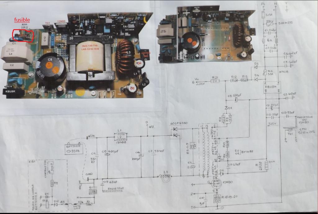

regarder si la prise noire sur l' EBL est bien enfoncée( alimentation de l' EBL en 220V pour le chargeur interne ).

Penser au chargeur incorporé dans l' EBL 220-4 (Fusible HS du a une mise en route du moteur en ayant oublié de débrancher le CC du 220 volts..)
Ce n'est qu'une hypothèse...

le fusible du chargeur est dans l' EBL fusible en verre de 3,15A:
Avant d' ouvrir bien vérifier si le 220V arrive sur la prise.
