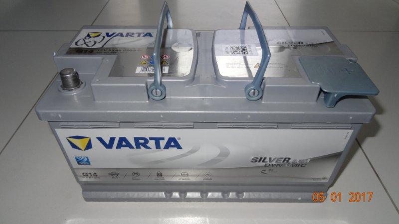

J'ai reçu très rapidement ma nouvelle batterie AGM Stop and Start Plus commandée auprès d'OSCARO et vous la présente selon la photo ci-dessous :
Batterie AGM VARTA
Batterie AGM VARTA
Ses dimensions correspondent exactement à la batterie moteur d'origine et compte tenu que ce n'est pas une batterie traditionnelle acide, mais AGM, le petit tuyau de dégazage ne doit plus être connecté à cette nouvelle batterie (Info précisé sur la notice jointe collée sur un côté de celle-ci).
Son poids est de 26 Kg, donc identique à ma batterie actuelle.

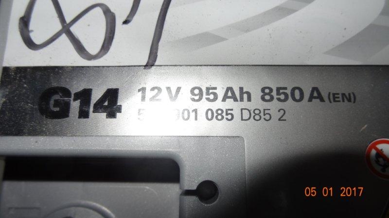

La puissance est mentionnée selon la photo ci-dessous :
Puissance
Puissance

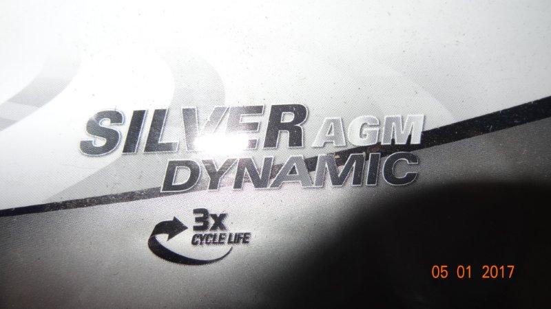

Compte tenu que j'ai retenu le modèle préconisé par notre spécialiste et ami GLEM, il s'agit donc d'une battrerie Stop and Start PLUS qui apporte des aptitudes au démarrage supéérieures à une Stop and Start normale (photos ci-dessous) :
Aptitude au démarrage
Le remplacement s'est effectué sans problème hormis le peu d'espace disponible avec le siège que j'ai néanmoins pivoté et surtout par mon impossibilité d'ouvrir ma porte chauffeur (le CC est stationné près d'un mur et ne démarrait plus).
J'ai donc débranché en premier le pôle négatif puis le positif de l'ancienne batterie, ôté celle-ci, puis mis en place la nouvelle, remis la pièce de maintien du fond (côté pédales), branché la nouvelle avec le plus en premier et fini avec le moins.
J'ai préféré effectuer cette intervention la nuit tombée afin que le panneau solaire ne donne aucune charge à la batterie moteur.
Dès le premier essai, le moteur a démarré sans broncher.
Pour finir, remise en place du couvercle noir, du tapis PVC puis de la moquette.
Branchement du CC 24 heures sur le secteur et l'afficheur du DT220 annonce 13,5 V, et reprogrammation de l'Ordinateur De Bord (date et heure).
Reste à présent de déplacer le véhicule afin de voir si celui-ci ne reste pas bloqué en 1ère car j'ai lu qu'une tension proche des 11 V génère ce problème avec une Boîte de Vitesses Automatique sur porteur Mercedes et contraindrait un passage à la valise.
Je vous communiquerais le résultat dans quelques jours.
