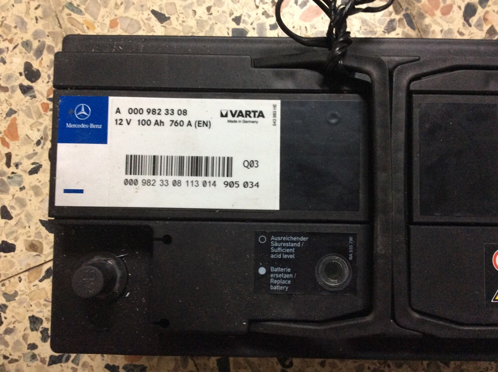

Bonjour a tous
Ci joint la photo de ma batterie de démarrage monté d'origine sur mon cc de 2011 .
Jacques
Jacques

Re: Remplacement batterie porteur Mercedes
Apparemment sans entretien
Peu etre deja une AGM...
Bonjour Kerozal
C'est bien une acide mais sans entretien.
Jacques
Jacques
Bonjour à tous.
Je possède la même batterie et je suis intéressé par cette pastille que vous parlez, mais comment l'utilise- t-on ?
Voulez vous m'éclairer S.V.P., merci.
Bonne fin de semaine.
Francis.
Francis.
le principe est simple :
si il y a assez d' électrolyte le petit rond est noir,
si le niveau d' électrolyte est faible le petit rond devient clair
La batterie est étanche et recycle les vapeurs d'eau mais avec le temps il y a de la perte (c' est pour cela qu' il y a un petit tuyau sur le coté de la batterie pour éliminer le trop de gaz produit).
En conclusion: si le voyant devient clair la batterie ne va plus faire son travail par manque d' électrolyte , et comme elle est dite étanche on ne pas refaire le niveau, on en achète donc une neuve.
Nota: pour Jacques, mercedes monte cette batterie AGM sur les sprinter lorsque l'on commande avec des options (radar de recul caméra contrôle pression etc...)
