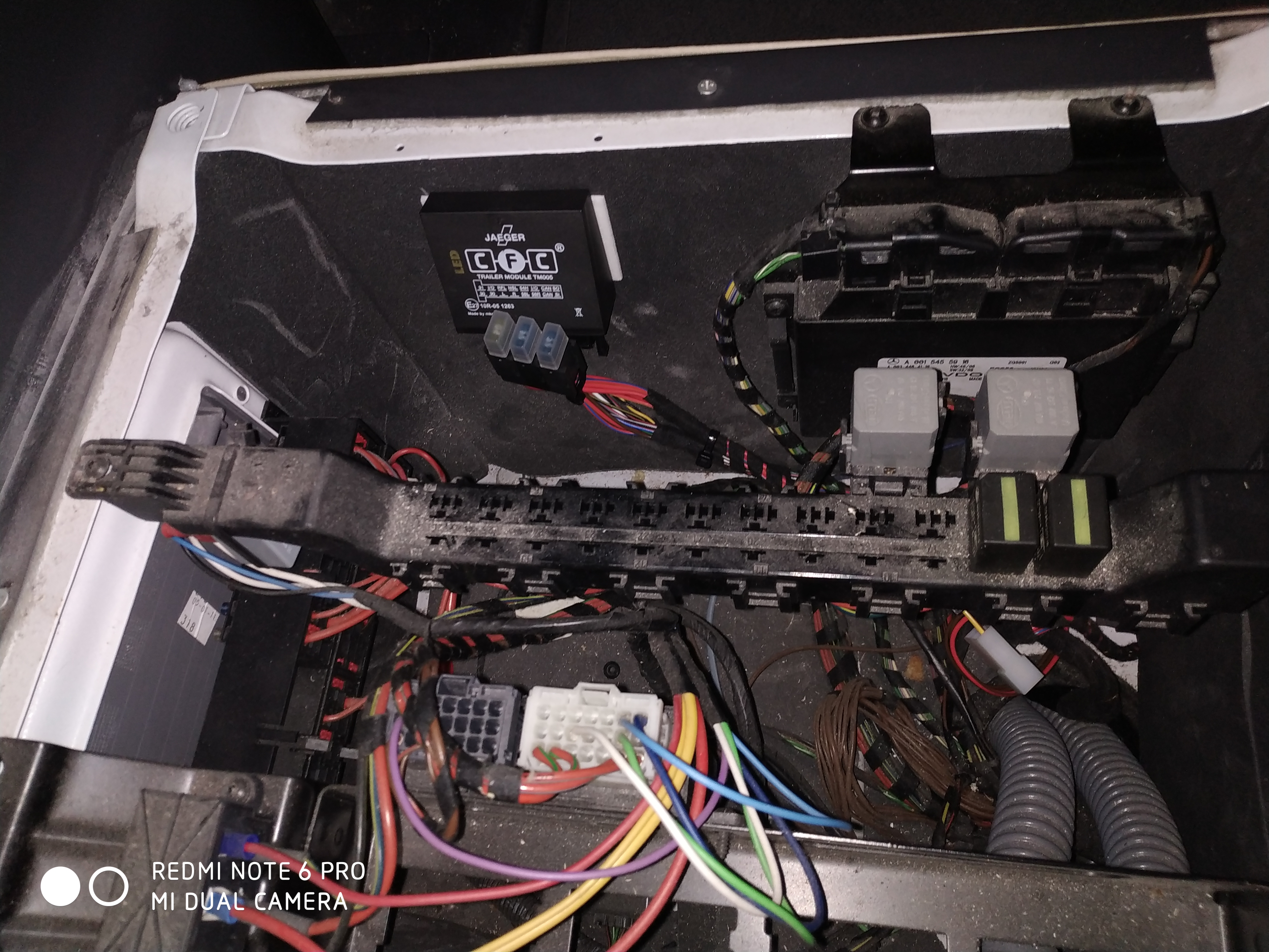

peux être as tu un boitier comme celui la, sur mon véhicule placé sous le siège conducteur, c'est le boitier "jaeger" cfc
il permet de contrôler toutes les ampoules suivant une procédure

Re: Panne alimentation prise remorque du camping-car
Probablement sur l’EBL qui se trouve dans un coffre, souvent celui à côté de la porte-cellule.
je pense que les fusibles sont dans le compartiment batterie porteur:
voir montage
voir montage
Idem pour moi, il me semble que le boîtier est protégé par deux fusibles
Ayant aussi eu un soucis d'alimentation il y a quelque mois, résolu depuis
Dans mon cas cela provenait de la Masse, Câble de masse desserti lors du changement de la batterie porteur
