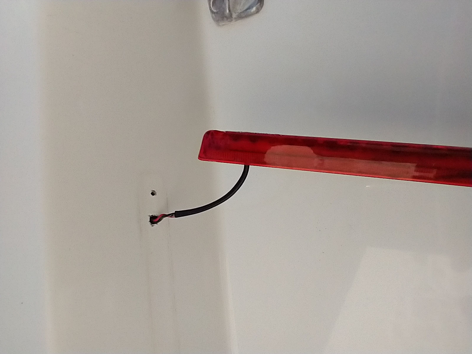

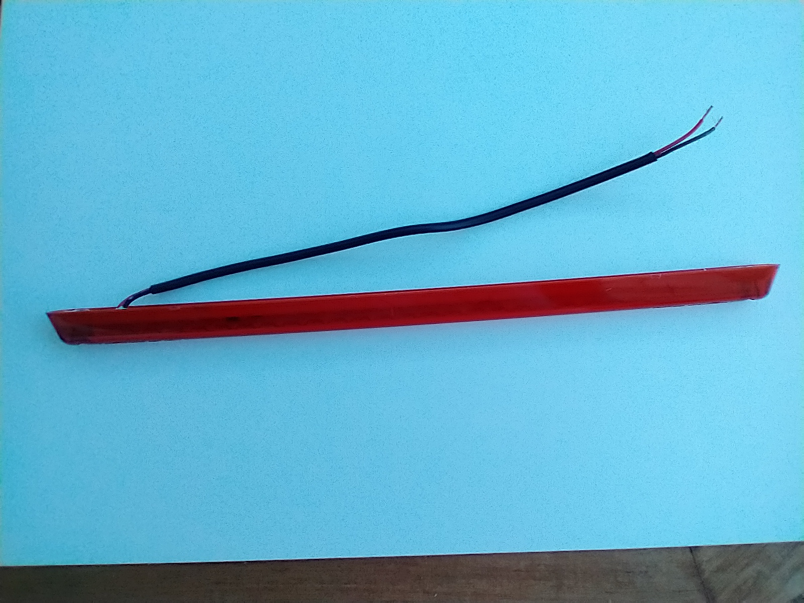

N'ayant plus que 6 diodes sur le feux additionnel de mon 850, j'ai donc décidé de remplacer la "rampe led". J'ai reçu le nouveau feu de marque Jokon identique à celui qui en place, et j'ai eu la surprise de voir qu'il n'y avait pas de prise comme sur un feux additionnel de voiture par exemple, mais un fil d'environ 30 cms dénudé à son extrémité ?
Après avoir dévissé celui en place, j'ai remarqué qu'il y avait juste un trou de 5 mn dans la paroi arrière, pas de quoi effectivement passer une connexion plastique.
J'ai essayé de sortir le fil de la paroi mais celui-ci résiste au point je pense de raccordement, je n'ai pas envie de prendre le risque de forcer et de voir le fil d'alimentation se détacher. et tomber dans la paroi .
L'un de vous a t'il se système, et comment avez vous procédé ?

les raccordements sont accessibles par l' intérieur , surement dans le placard du haut avec les raccords de la caméra de recul.
Sinon une autre solution est de couper les fils sur l'extérieur et de les souder aux autres en mettant de l' isolant thermorétractable et cela passera dans le trou.

Je pense qu'il doit être possible d'accéder au raccordement par l'intérieur, mais tout dépend de la configuration du camping car
Serait il possible que que posté le lien du feu que tu as acheté ?

Merci pour vos réponses et conseils, j'irais demain jeter un coup d’œil dans les placards au dessus du lit central, pour voir si je peux accéder aux connections.
Il me semble avoir vu alors que nous chargions notre cc pour un voyage "test" après l'avoir acheté, un petit boîtier gris dans un placard en haut à gauche, j'ignore si c'est à cet endroit ?
