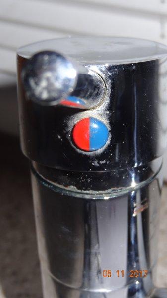

Avant de commencer, je signale que mon CC est de 2008 et que le mitigeur de l'évier comprend 4 étages que je nommerais 1ère, 2ème, etc partie.
Cette 1ère "image" montre la ..... bête :
- Photo 1 Mitigeur bec évier.jpg (24.21 Kio) Vu 41859 fois
Sur cette photo ci-dessus on peut remarquer la présence d'une petite pastille qui comprend 2 couleurs (bleue et rouge) qui ont pour fonction de savoir dans quel sens tourner la tête du mitigeur afin d'obtenir de l'eau froide ou chaude (je pense qu'il n'est pas nécessaire de vous préciser la correspondance des couleurs pour le froid et le chaud

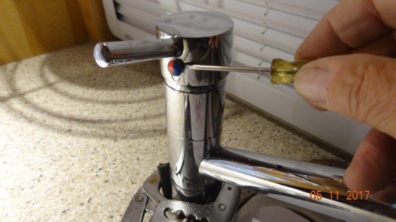

Dans un 1er Tps il est donc nécessaire de déposer cette pastille, ce que j'ai réalisé à l'aide d'un petit tournevis (photo ci-dessous) :
- Photo 2 Dépose pastille détrompeur eau chaude ou froide.jpg (50.02 Kio) Vu 41859 fois

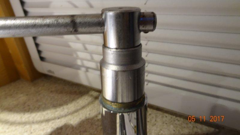

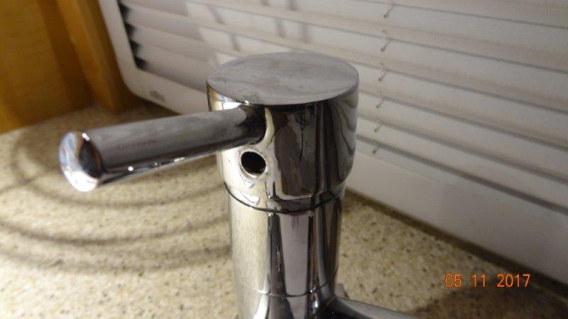

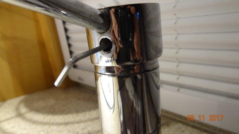

On aperçoit alors derrière le trou la présence d'une petite vis (mettez de la lumière, on ne la voit pas sur cette photo
- Photo 3 Trou d'accès vis maintien tête mitigeur.jpg (37.78 Kio) Vu 41859 fois
Utilisez alors une petite, (décidément tout est petit dans mon post
), clef Allen afin de desserrer cette vis, (je ne vous précise pas le sens
, mais vous signale qu'il est inutile de l'enlever complètement compte tenu qu'elle maintien seulement la tête du robinet que je nomme 1ère partie) :

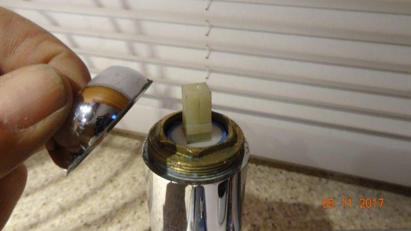

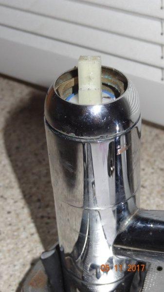

Je dépose donc cette 1ère partie (1er ou 4ème étage selon le sens que vous préférez
, moi je préfère 1ère partie car il s'agit de la 1ère pièce à démonter) :
- Photo 5 La tête du mitigeur est déposée.jpg (28.92 Kio) Vu 41859 fois

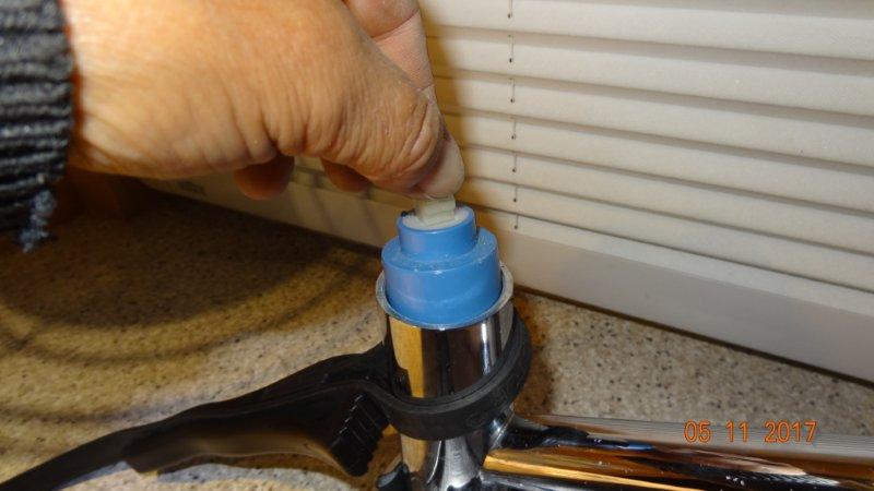

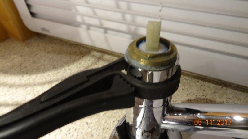

Dans mon cas, cet écrou était difficile à desserrer et de ce fait la partie inférieure dans laquelle l'écrou est serré tournait. J'ai donc maintenu cette 2ème partie à l'aide d'un outil à sangle qui est vendu pour démonter les filtres à huile moteur. Je précise que cet outil est en plastique et que sa sangle est en caoutchouc ce qui n'abîme pas le chrome de mon robinet. Par contre ce matériel ne convient généralement pas lorsque l'on veut changer un filtre à huile et qu'un outil à sangle métallique lui est nettement préférable, mais là je change de sujet (1000 excuses André
). Par contre j'utilise bien souvent ma clef en plastique avec sa sangle caoutchouc lorsque je démonte mes siphons qui sont selon le cas eux-mêmes en plastique (dans nos CC notamment) ou en acier chromé à la maison :
- Photo 8 Maintien de la 2ème partie du mitigeur pour desserrage de l'écrou.jpg (41.37 Kio) Vu 41859 fois

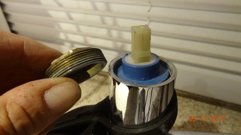

Dépose de l'écrou (matériau laiton ou bronze ce qui est sensé avoir pour effet l'absence de grippage de celui-ci dans le filetage femelle) :
- Photo 9 Dépose de l'écrou de maintien de la cartouche.jpg (38.65 Kio) Vu 41859 fois
Cet écrou étant déposé on peut à présent ôter la cartouche en la soulevant délicatement (attention, pour le remontage celle-ci comprend en sa partie inférieure 2 ergots qui s'encastrent dans des logements creux du corps du mitigeur) :
