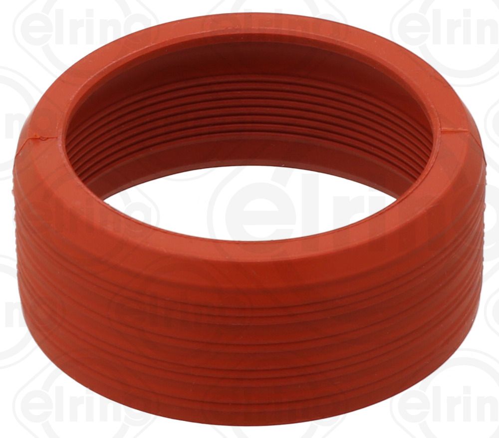

Pour info le joint de turbo orange/rouge ont été montés avant 2011-12 ....
toujours noir depuis ;-)
si vous avez un rouge ...Humm humm il est temps de la remplacer !!!

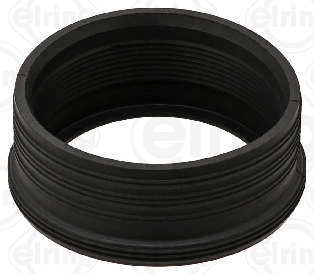

-si la conduite d'air porte le numéro A 906 528 02 24 ou A 906 528 15 24:
le joint porte le numéro A 017 997 04 45 ou chez ELRING 519.260 ( le joint est rouge)
Ce joint se monte en premier sur le TURBO (attention au sens, la collerette est coté durite d' air) puis enfiler la conduite d' air
-si la conduite d' air porte le numéro A 906 528 22 24:
le joint porte le numéro A 000 094 00 51 ou chez ELRING 519.280 ( le joint est noir)
Ce joint se monte dans la durite d' air avec l' épaulement dans la rainure de la durite puis l' ensemble sur le TURBO.

vérifier ce joint s'il n'est pas fendu, tu dois avoir le rouge(l'erreur disparait avec la coupure du moteur).
