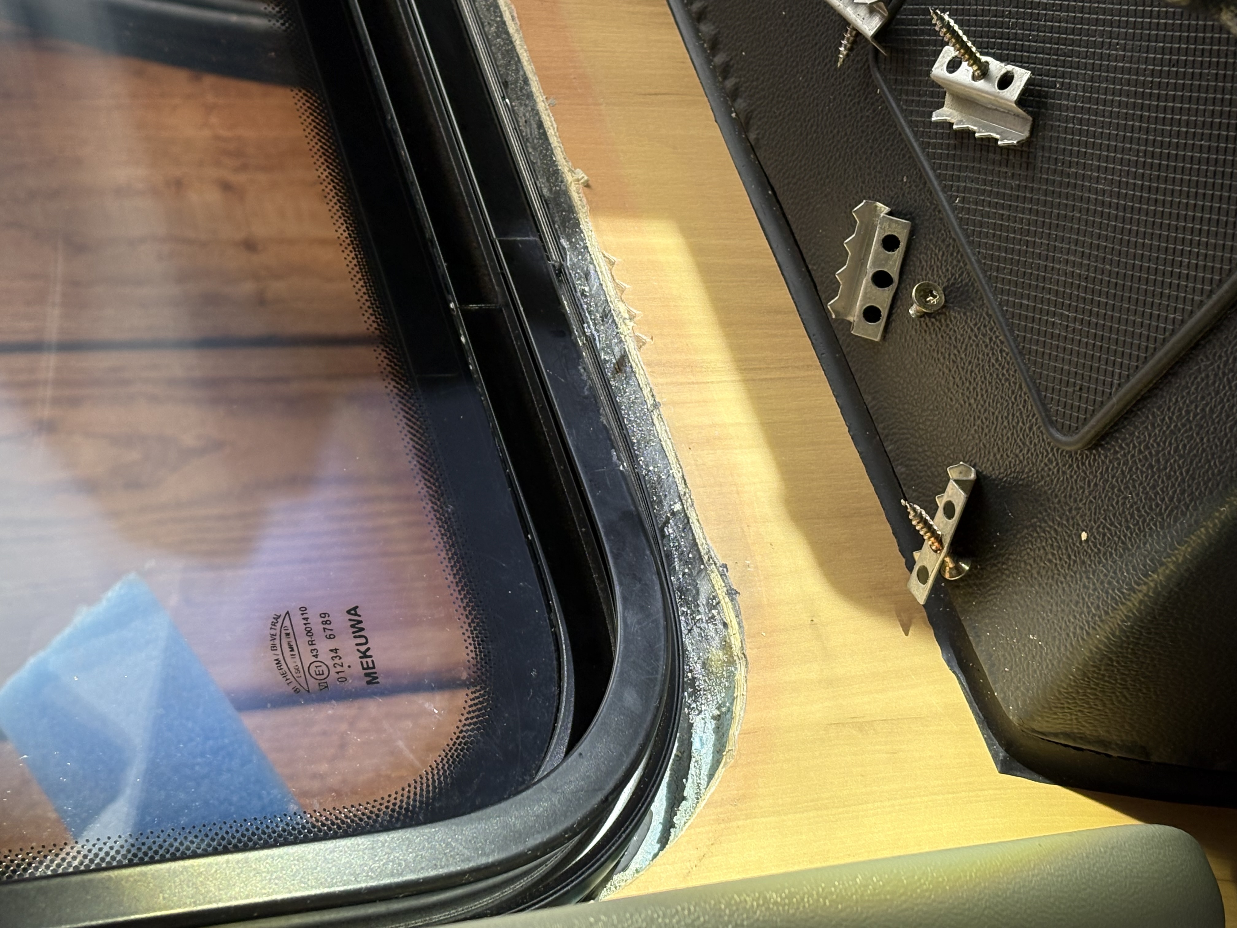

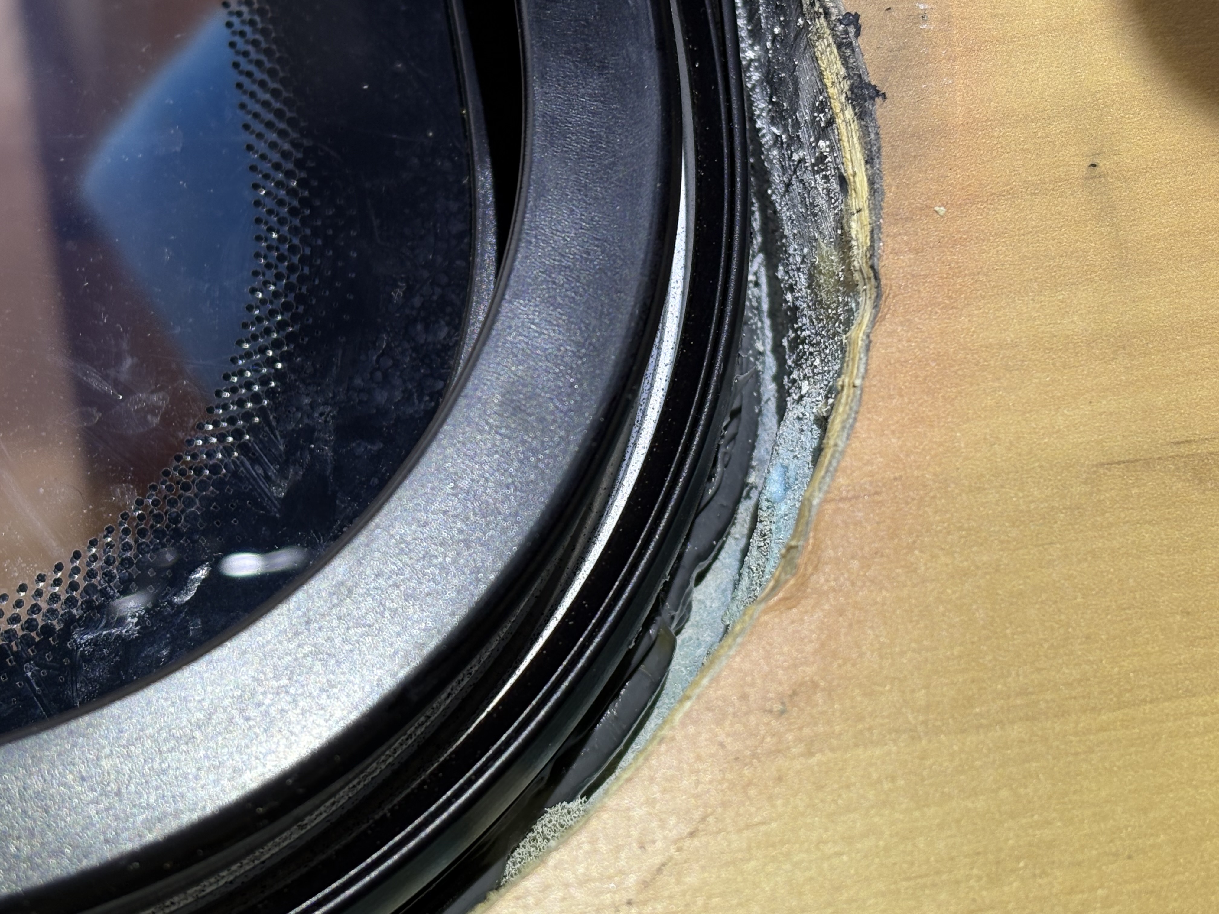

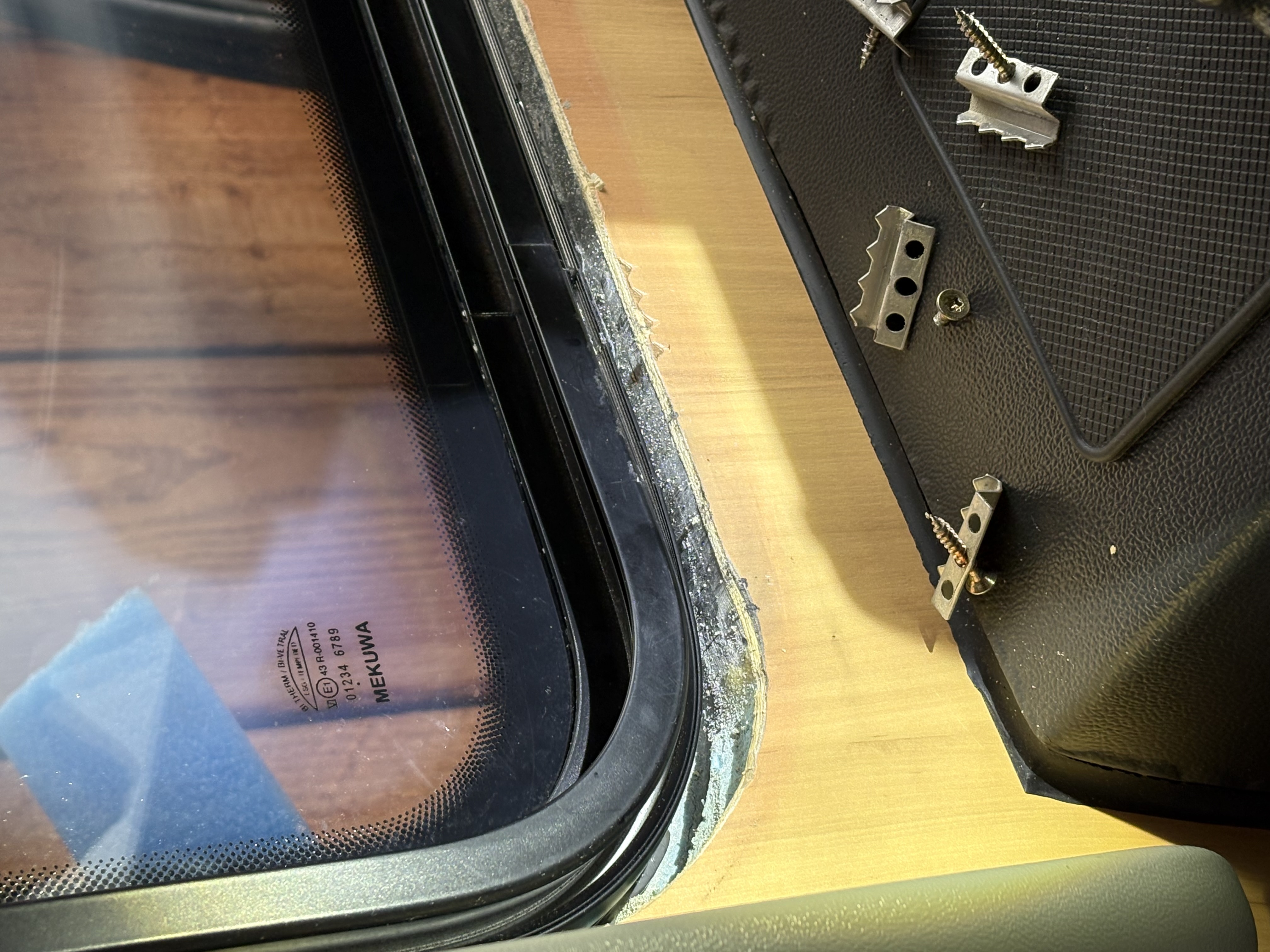

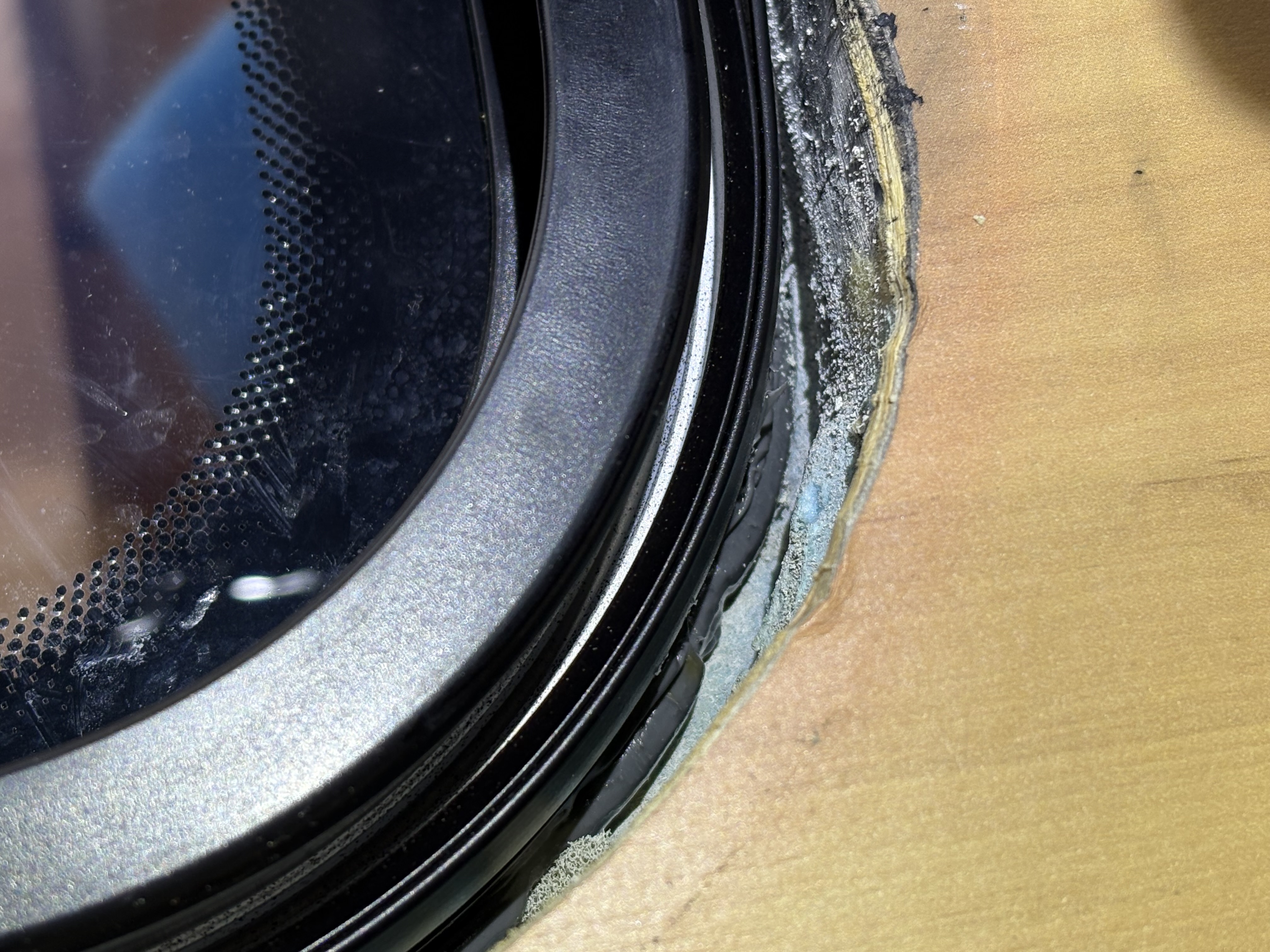

J’ai enlevé le joint intérieur et voilà ce qu’il y a, des pattes sont vissées derrière le joint que j’ai enlevé

Normalement il suffit de pousser vers l'extérieur a la baie sort

attention il faut une personne dehors pour maintenir car le décollage peut être rapide.....

Je suis assez surpris par vos remarques car je pensais que cette vitre était fixée avec de la colle à pare brise :o :?:

Comme je l'ai dit plus haut la dépose de cette baie dépend de la colle utilisée ça peut etre assez facile a très compliqué.

Si c'est de la colle à pare brise qui en effet a un pouvoir adhérent important, la méthode est assez simple à condition d'avoir les bons outils
Il faut à l'aide d'un outil pointu transpercer le joint en haut et en bas . Passer dans ces trous une corde à piano. Ensuite par un mouvement de va et vient découper le joint. Une fois la vitre déposée, il faut arrasé le joint restant.

D'après Cyrille l'opération n'est pas aussi aisée que ça.
C'est effectivement la technique a utiliser mais laborieuse a mettre en œuvre de plus elle nécessite d'être 2.

Je ne vois pas très bien où faire ces trous pour la corde à piano !
Concernant le profil alu noir autour de la vitre, il y a un joint haut et bas, pensez vous et je pense que oui, ce soit démontable en 2 pièces afin d’enlever le vitrage, est ce que le vitrage est aussi collé dans ce profil ?
Pour joint extérieur, on peut peut-être passer une spatule sous le joint et l’affûteur qu’elle coupe la colle ?
