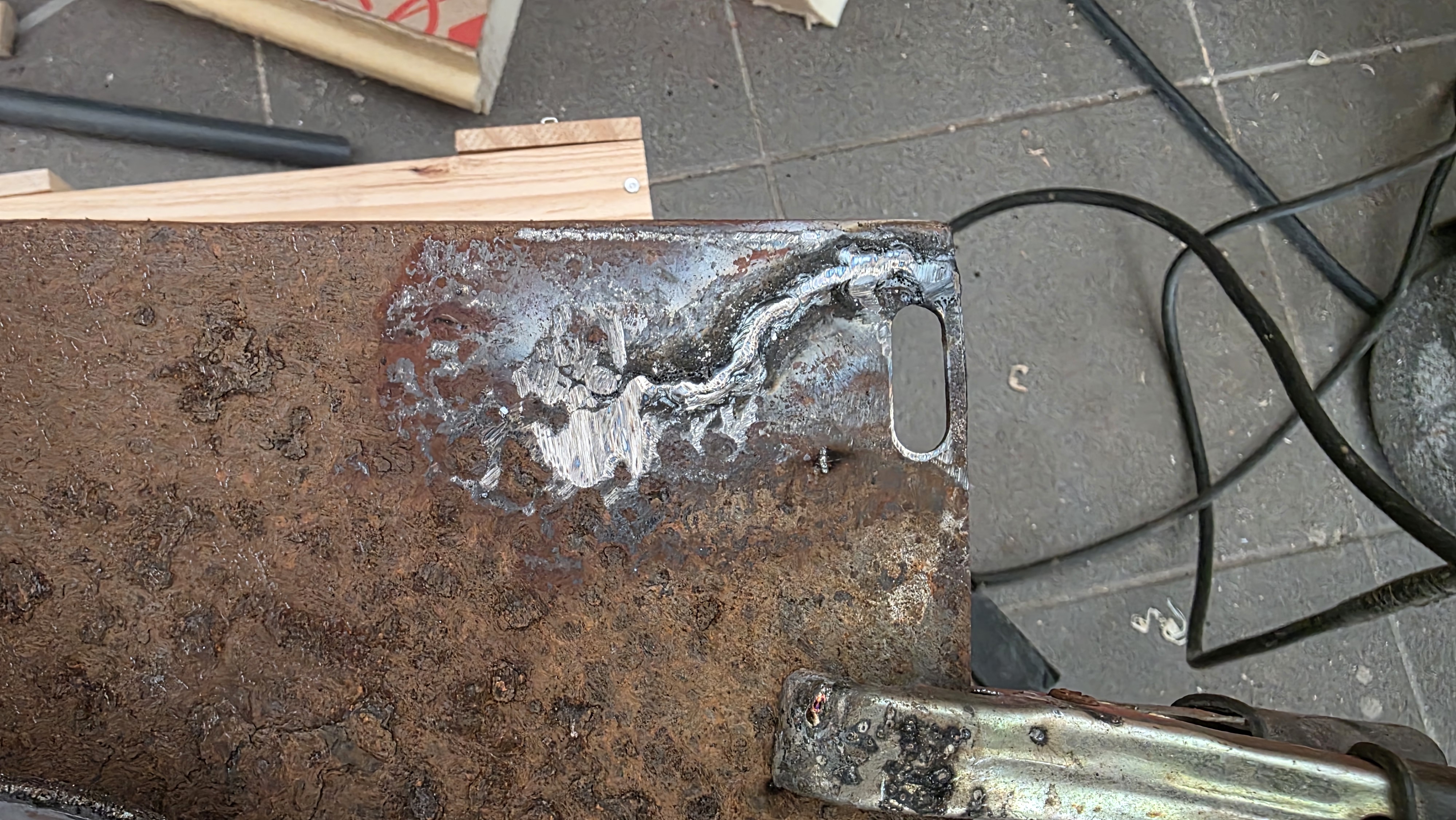

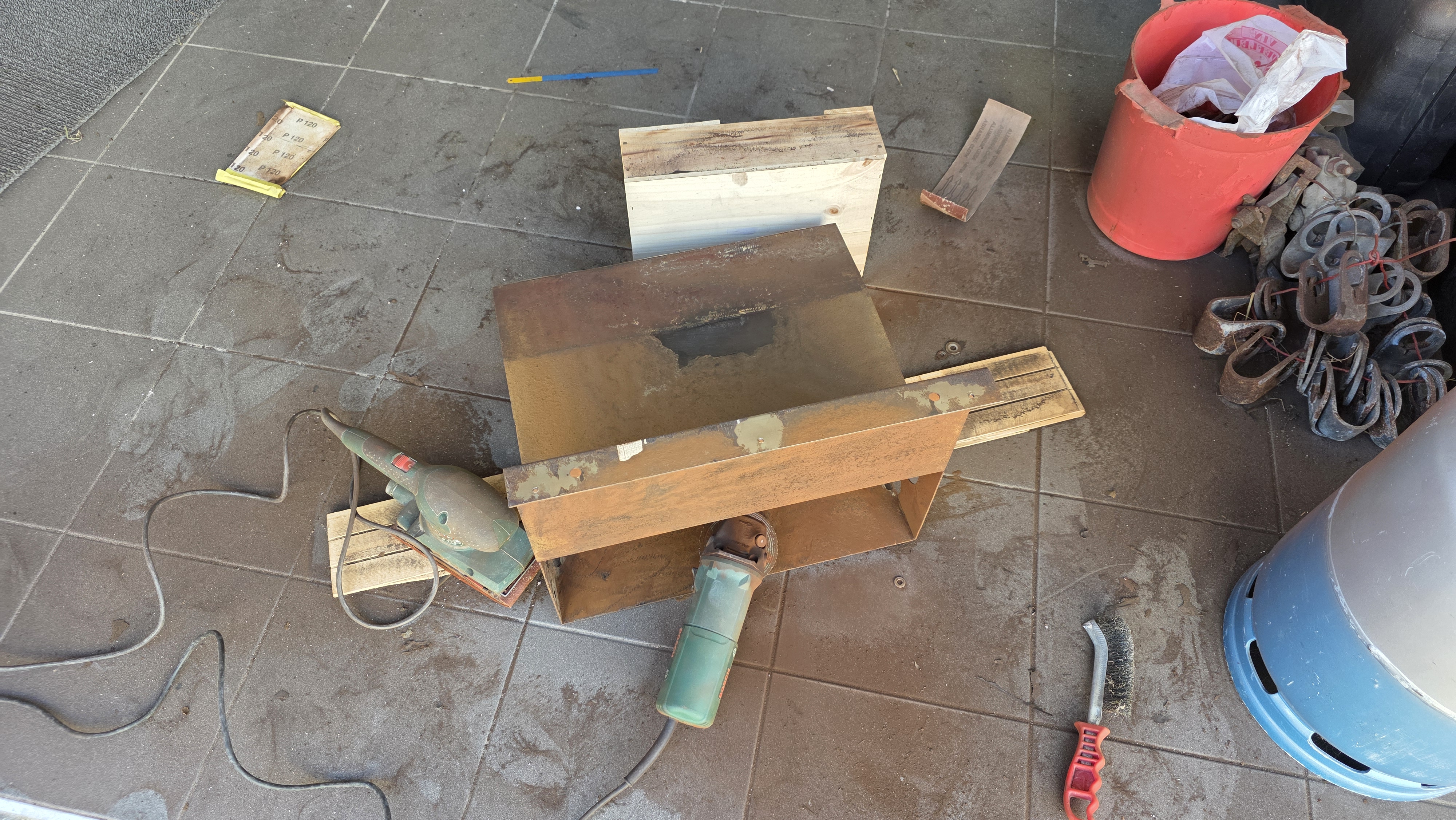

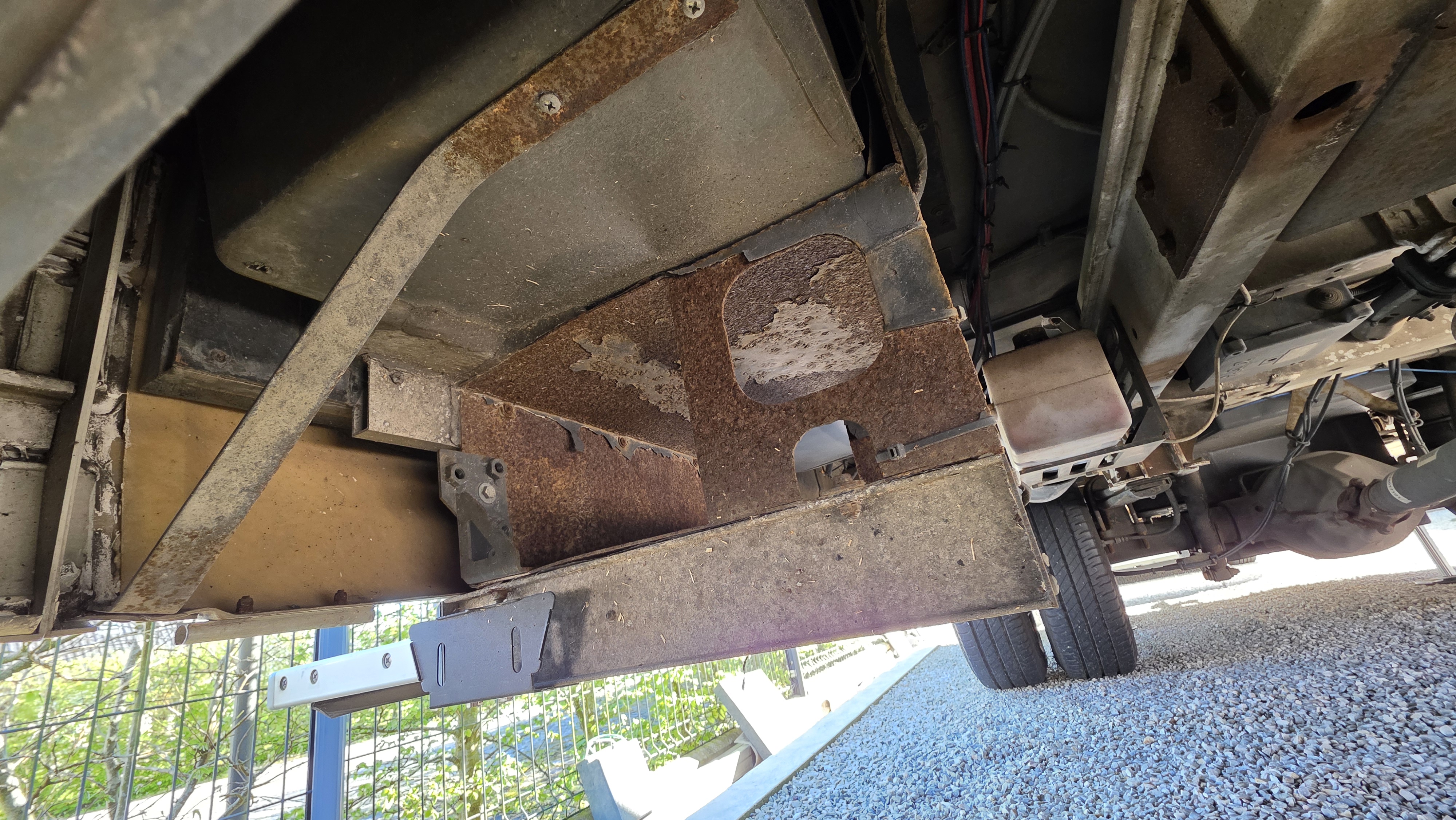

J'ai enfin décidé de déposer le support du marche pied pour lui refaire une santé, suite à une grosse corrosion 😡 j'ai du mal à m'expliquer comment cela est possible.
Pour les propriétaires de RX des années +-2011, avez-vous constaté le même problème ?
C'est une grosse galère à déposer, car les vis étaient bloquées par la corrosion 🥴. Une fois déposé place au décapage.....il n'y a pas une face de tôle qui a été épargnée.
J'en ai profité pour réparer une cassure en réalisant un cordon de soudure.
Pour le traitement de la corrosion, après décapage, j'ai appliqué du Frameto sur toute la surface. Je compte mettre ensuite du Dekaphon 958. Pensez vous que cela est possible sans passer par une couche de peinture ?
Merci par avance, pour vos retours.

J'ai le meme support sur mon LVX9 de 2009, meme probleme de corrosion et surtout même probleme de déchirement aux angles (soudure sur la photo)
Pour remédier au déchirement de cette tôle extra fine, l'ai soudé en travers coté intérieur une cornière métal de 50x50. Cela fait maintenant é ans et je peux te garantir que ça tiendra la vie du campingcar ;-)

Jusqu'à maintenant , je peignais la partie extérieur, mais au vu de ce que tu montres Lorenzo , je pense qu'il va falloir que je démonte aussi ce marche pied .............
En regardant le dessous, de ton C.C. là aussi, il y aura du temps à passer. Courage

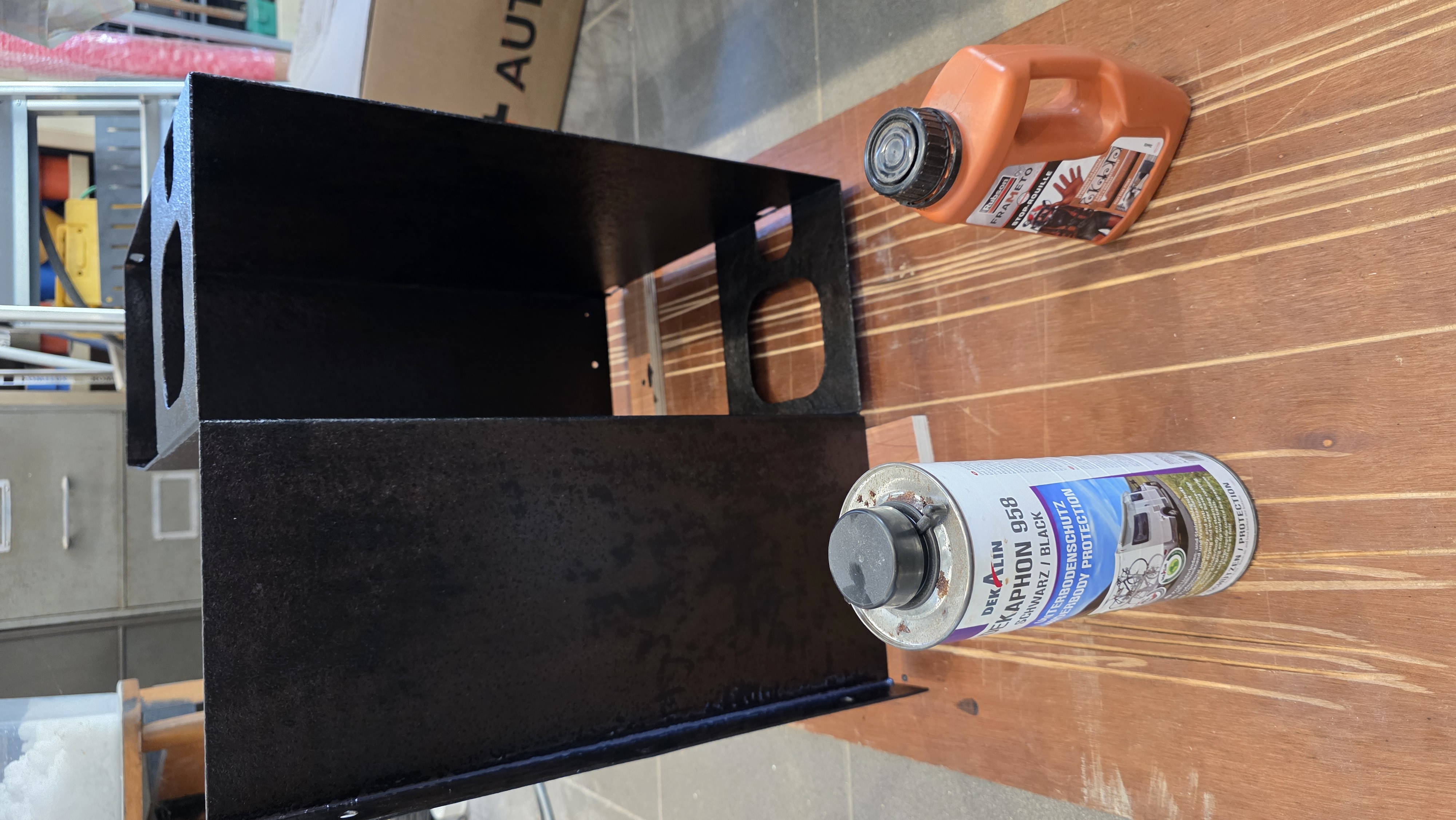

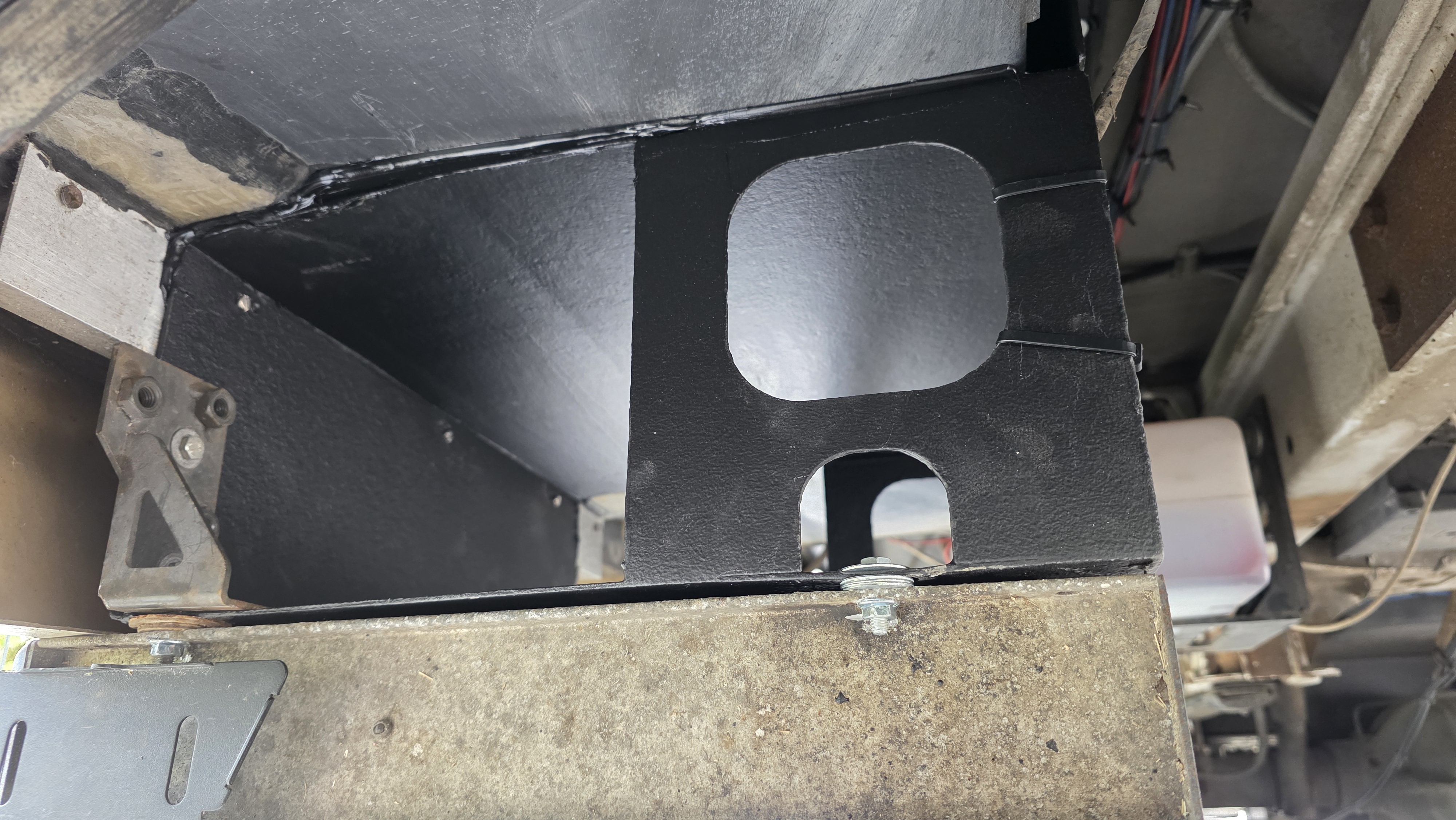

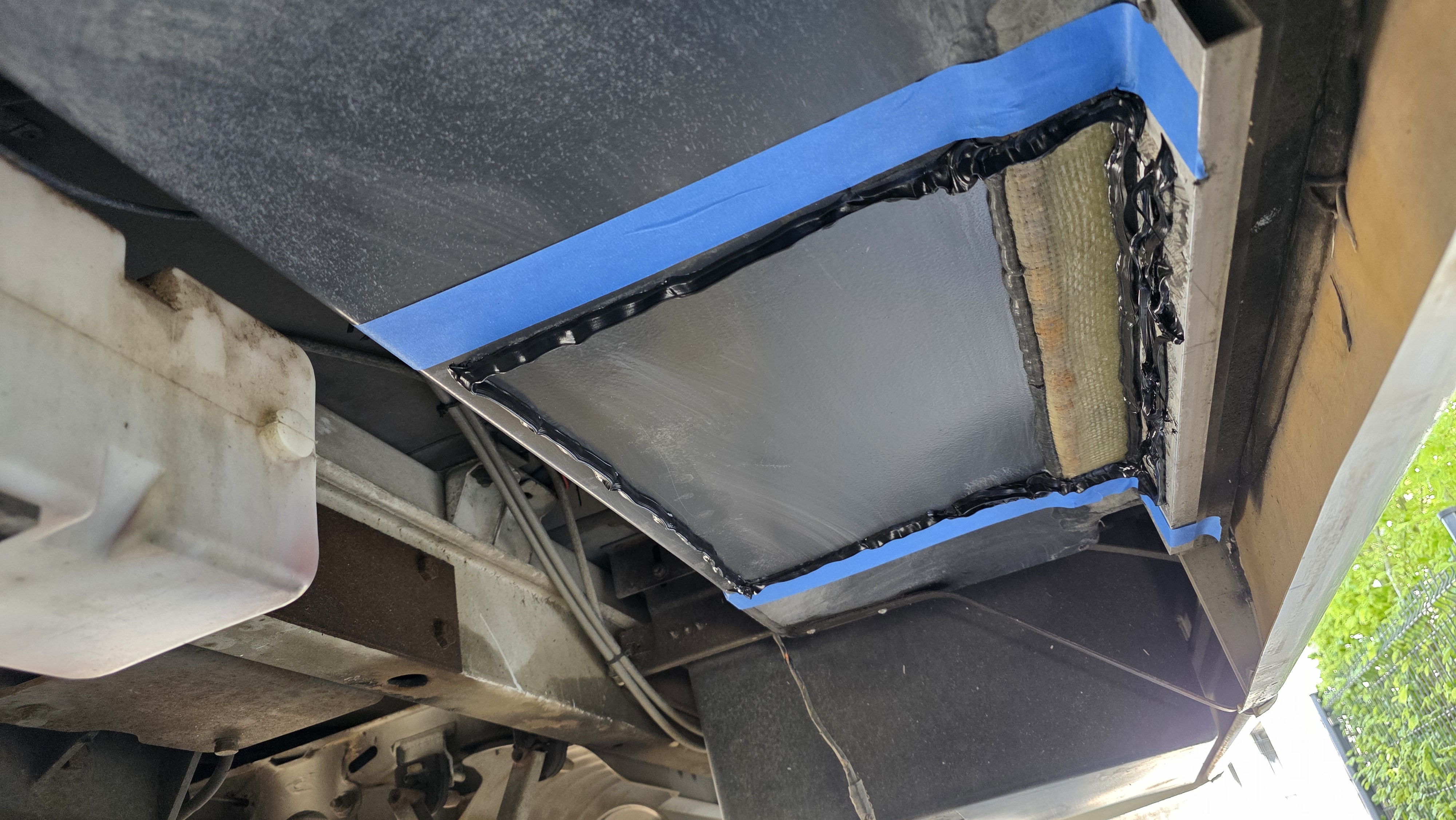

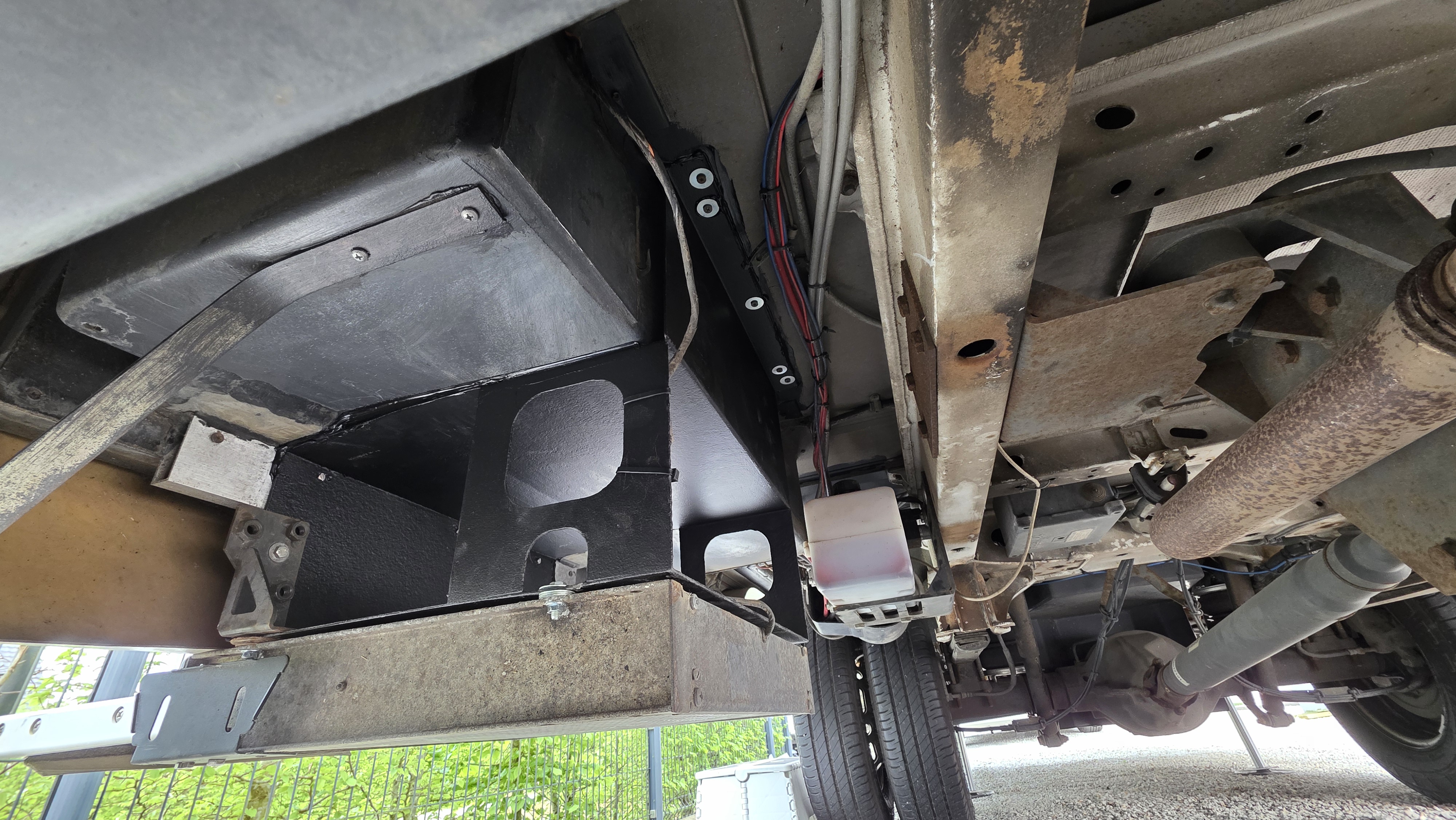

Bon finalement j'ai appliqué deux couches de Dekaphon 958. Je vais surveiller de près l'évolution 🤞

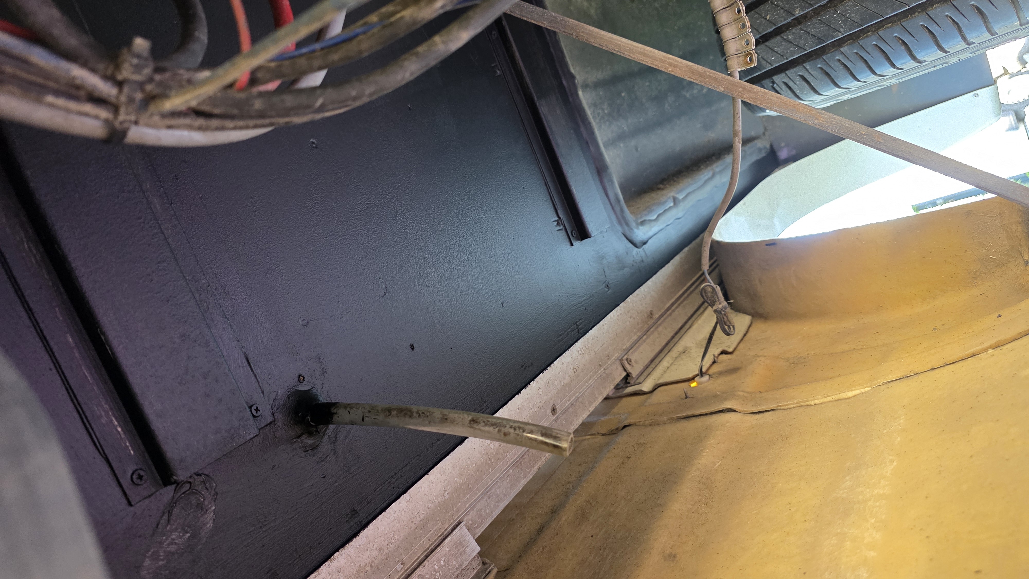

J'en ai profité pour nettoyer le plancher et appliquer une couche de Dekaphon.
Ensuite réalisation d'un cordon de mastic pour isoler et rendre hermétique la tôle en contact avec coffre de la marche.
Voilà c'est une affaire de réglée, malgré que j'ai ressoudé le caisson, j'ai maintenu le renfortqui avait été mise en place.
Restera à appliqué une couche de Dekaphon sur l'ensemble du plancher, en préventif.
Messages : 2083
Re: Corrosion support marche pieds RX9
C'est un support de ralentisseur que j' aperçois ??

Afin de nettoyer puis de protéger le dessous de ton plancher disposes tu d'une fosse ou encore mieux d'un pont élévateur ?
Sinon, as tu des vérins ?
Ensuite, comment as tu nettoyé le plancher en bois et le Dékaphon est il pulvérisé ou ien déposé au pinceau ?

Gautré63 a écrit : ↑
jeu. 9 avr. 2026, 20:58
Bonjour Hervé,
En effet, c'est le ralentisseur Telma 😉
Bonjour Jean Louis,
Malheureusement pas de fosse, mais avec les vérins c'est un peu plus facile.
Je fais un nettoyage à sec avec une brosse souple, ensuite dépoussiérage avec soufflette.
Pour l'application du Dekaphon je le fais avec un mini rouleau et pinceau pour les recoins. Avec la pulvérisation j'ai peur d'en mettre partout 🥴, je verrai quand je ferai l'ensemble du plancher.
Affaire à suivre....
