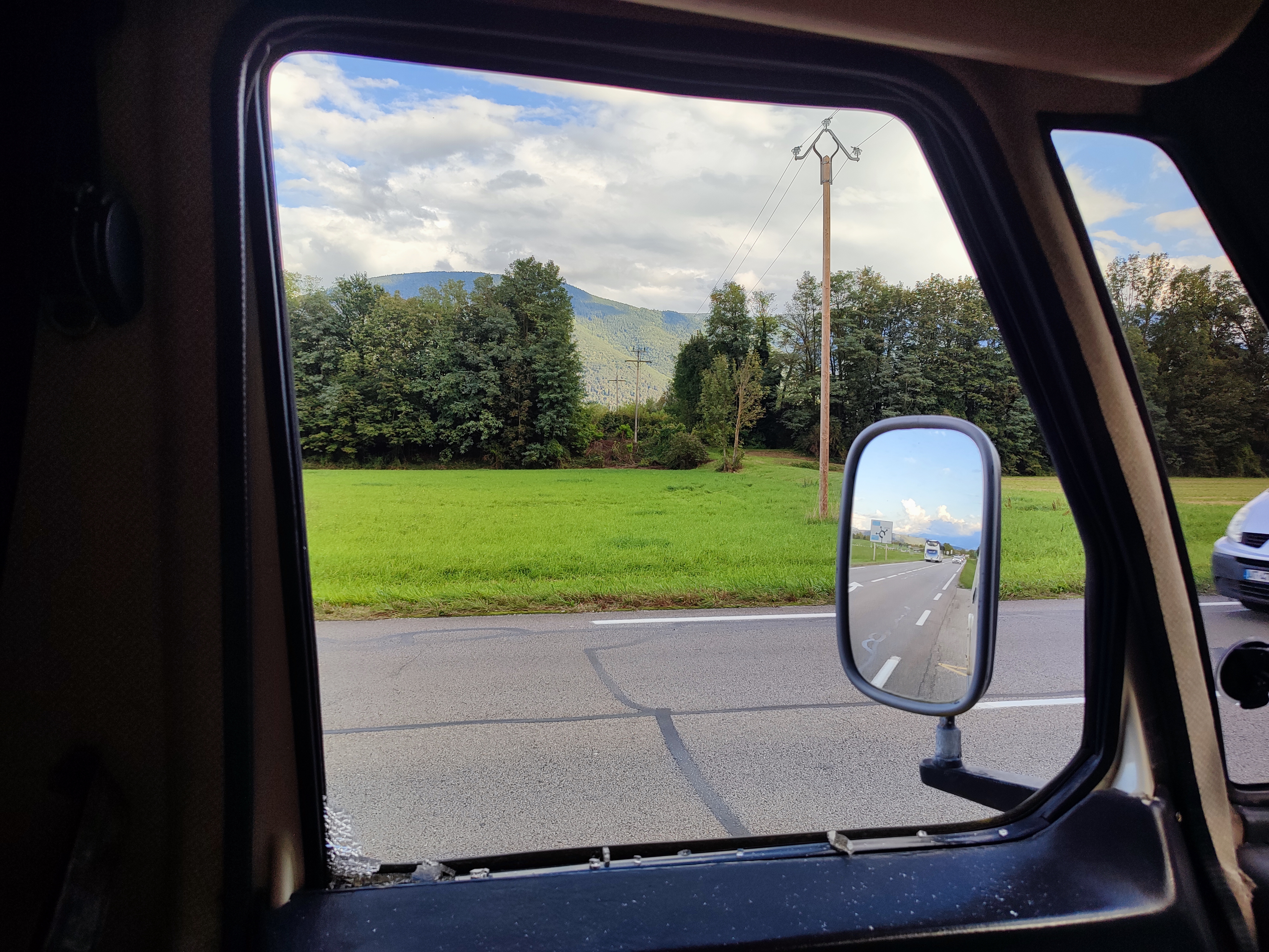

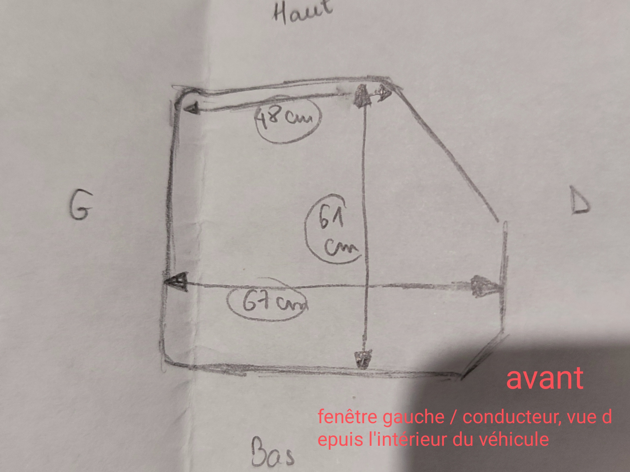

Je suis à la recherche d'une vitre conducteur pour un Le Voyageur de 95, à priori modèle 595, porteur Fiat. Je recherche aussi le mécanisme lève vitre ainsi que le moteur lève vitre dans le cas où le problème viendrait de là. Je vous mets la photo depuis l'intérieur ainsi que les mesures (approximatives car ne prennent pas le joint en compte) de la fenêtre.

- IMG_20240923_173216.jpg (6.3 Mio) Vu 3220 fois
- IMG_20240928_210213.jpg (1.07 Mio) Vu 3220 fois

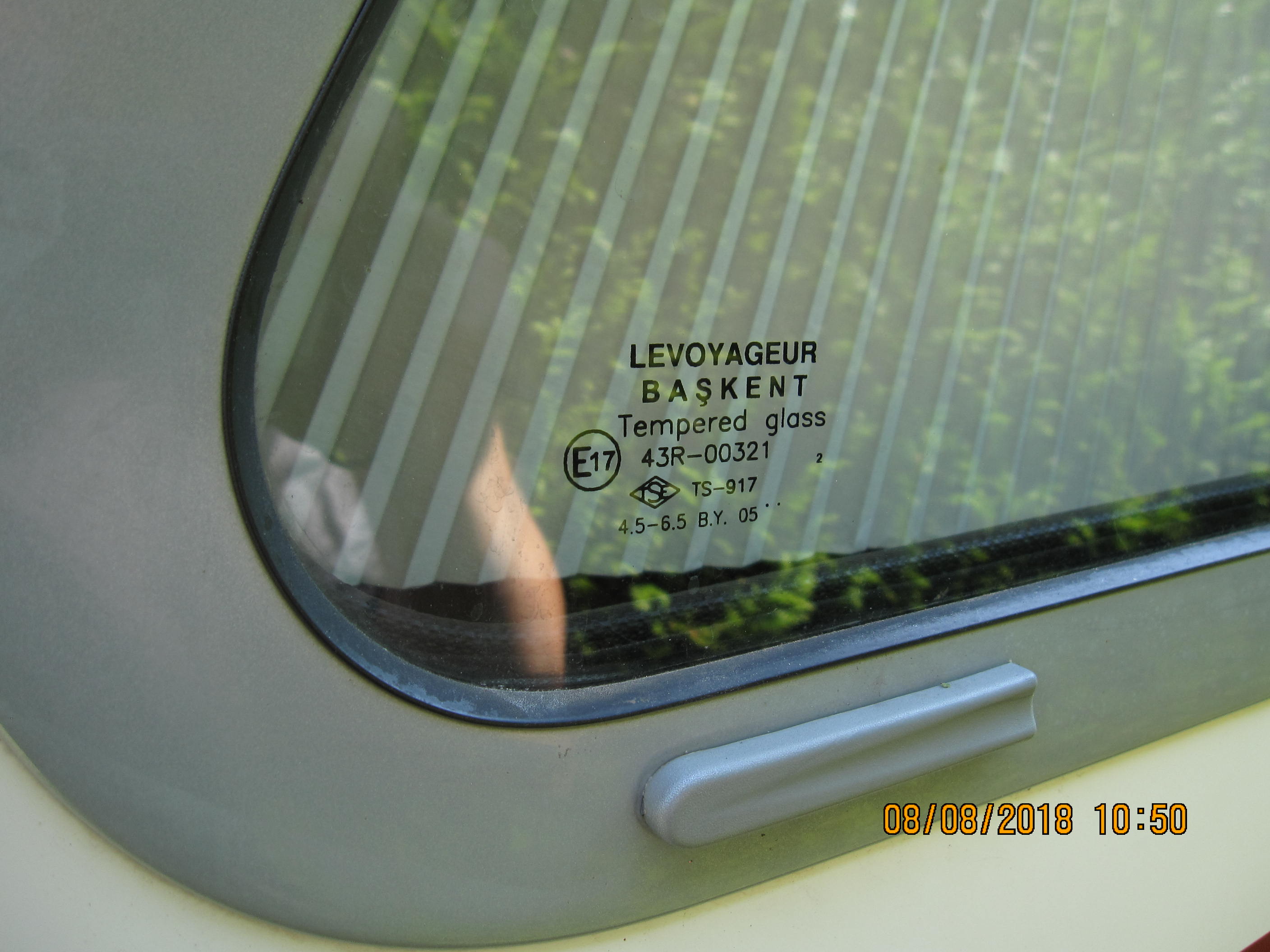

Sauf erreur de ma part la vitre que tu nous propose dans ton message ne me semble pas être celle de la porte chauffeur mais celle de la custode vitre située entre le pare brise et la porte.
Mais peut-être nous montres tu cette photo uniquement afin de donner les inscriptions mentionnées sur cette vitre.
Dans ce cas, encore faut il être certain que le fabricant de la vitre custode est identique à celui de la vitre de la porte conducteur.
- Messages : 9239
Re: Recherche Vitre et autres pièces détachées pour Le Voyageur
Bonjour à tousjlouis69 a écrit : ↑ven. 25 oct. 2024, 08:14
Effectivement Baskent est un fabricant de verrerie
https://www-glassonweb-com.translate.go ... _tr_pto=sc
Il faudrait qu'un colistier ayant un camping car du même type et de la même année confirme le nom du fabricant car sur le lien ci dessus on peut adresser une demande

Mais oui Jean Louis ,tu a raison .Il faut que j’arrête la tisane le soir
Je regarde les mesures dimanche .
