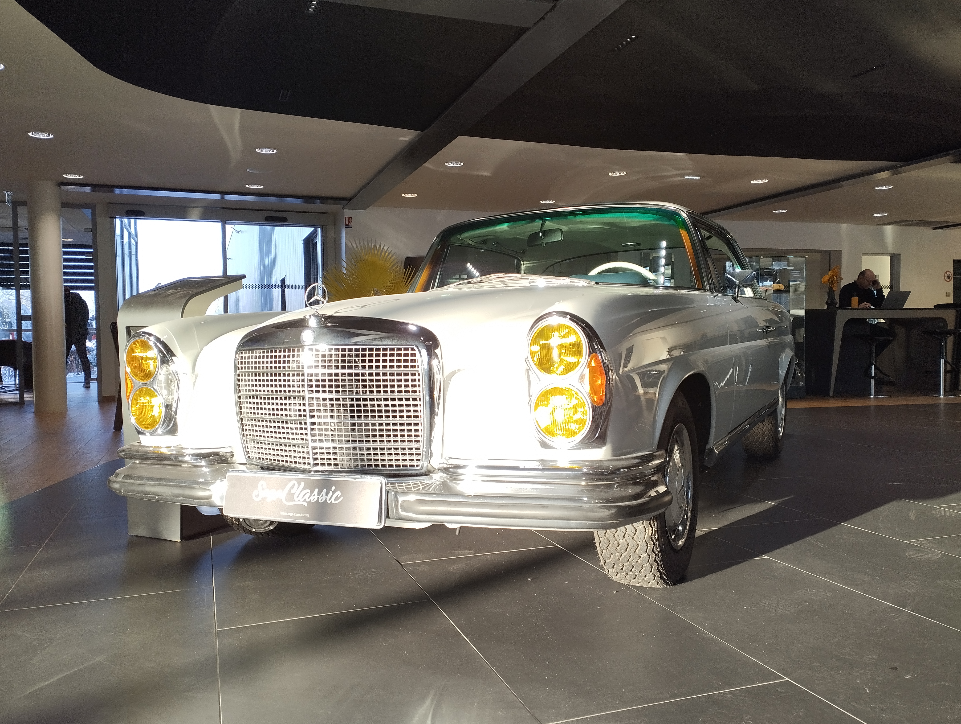

Bonsoir Erwan,
Les rendez vous sont précis et si tu le souhaites tu peux rester sur place dans un petit coin salon dans le hall. Tu y verras une belle Mercedes 300sl je crois.
