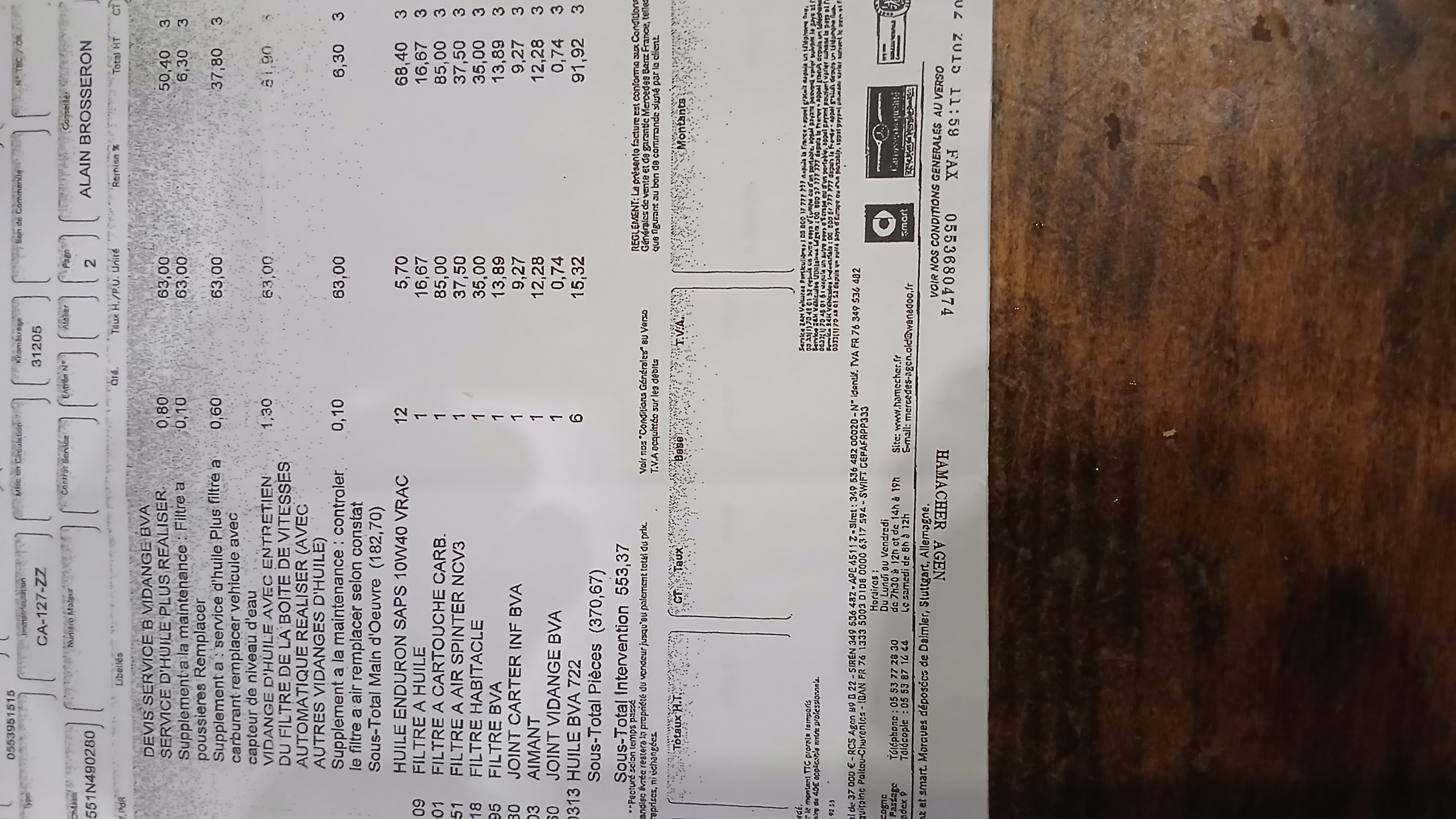

bonsoir
merci pour ces precisions .je ne pensais pas que les contranites et températures étaient si importantes.je pensais vidanger le pont ces derniers temps.vu la facilité de l'opération je l'inscris dans les prochaines opérations. surtout que mon cc approche des 100 000 et je n'ai pas trouvé trace de vidange pont dans mes factures.a propos, j'ai une facture ou il est question de vidange boite, mais meme chez merco pl, ils n'ont pas pu me donner une réponse claire.Est ce que quelqu'un pourrait au vu de ladite facture??sachant que cela coute 495€.
merci picorette
Messages : 4098
Re: Demande conseil
C'est le prix je dirais dans la fourchette basse pour une vidange complète faite sérieusement (huile, crépine/filtre, joints, remise à niveau, passage valise).
C'est une opération assez technique.

Re: Demande conseil
bonsoir
merci mais ce n'étais pas la question.je demande un décriptage de facture.c'est écris devis mais est-ce un devis ou une facture.j'ai de chez hunivers des devis ou il est écris facture.le prix
parait coherent car le total est de 664€.est-ce normale a 30 000km.il ne mùe reste plus qu'a réussir a mettre la photo
merci picorette :photos:
