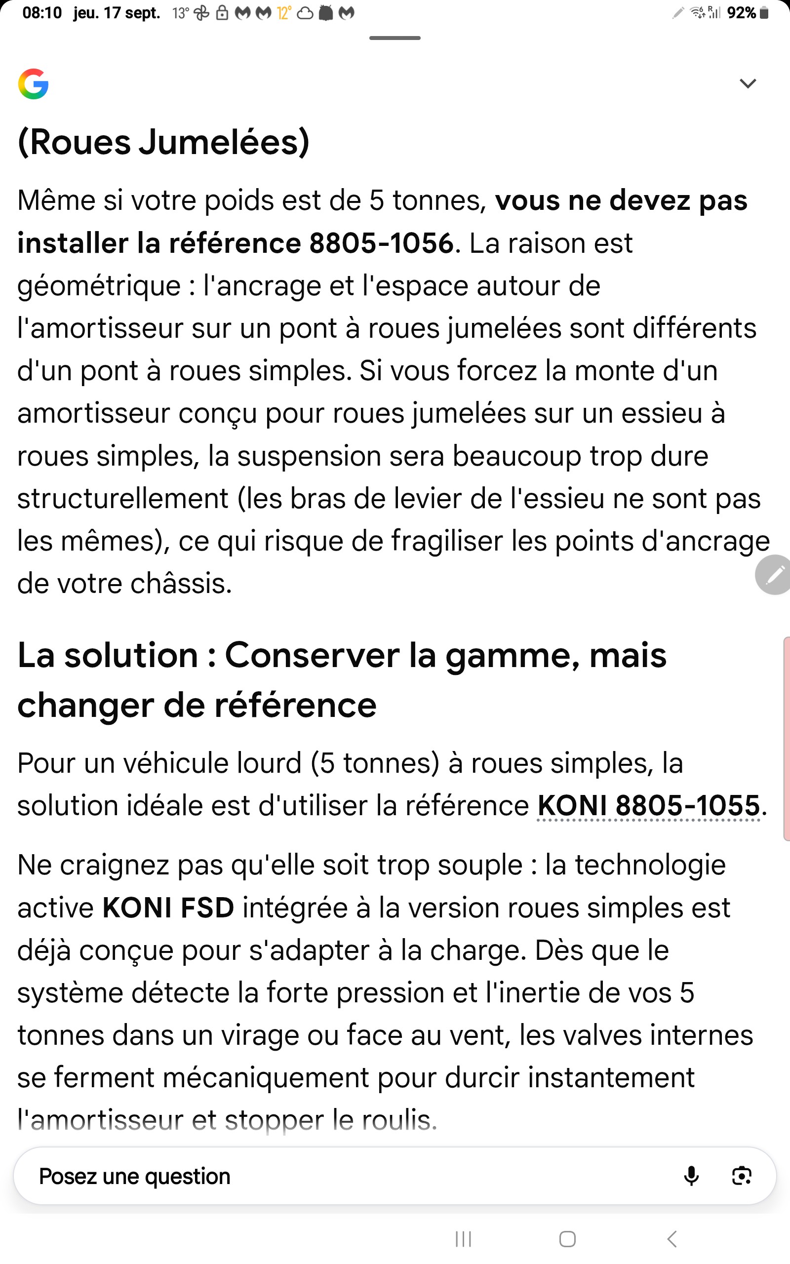

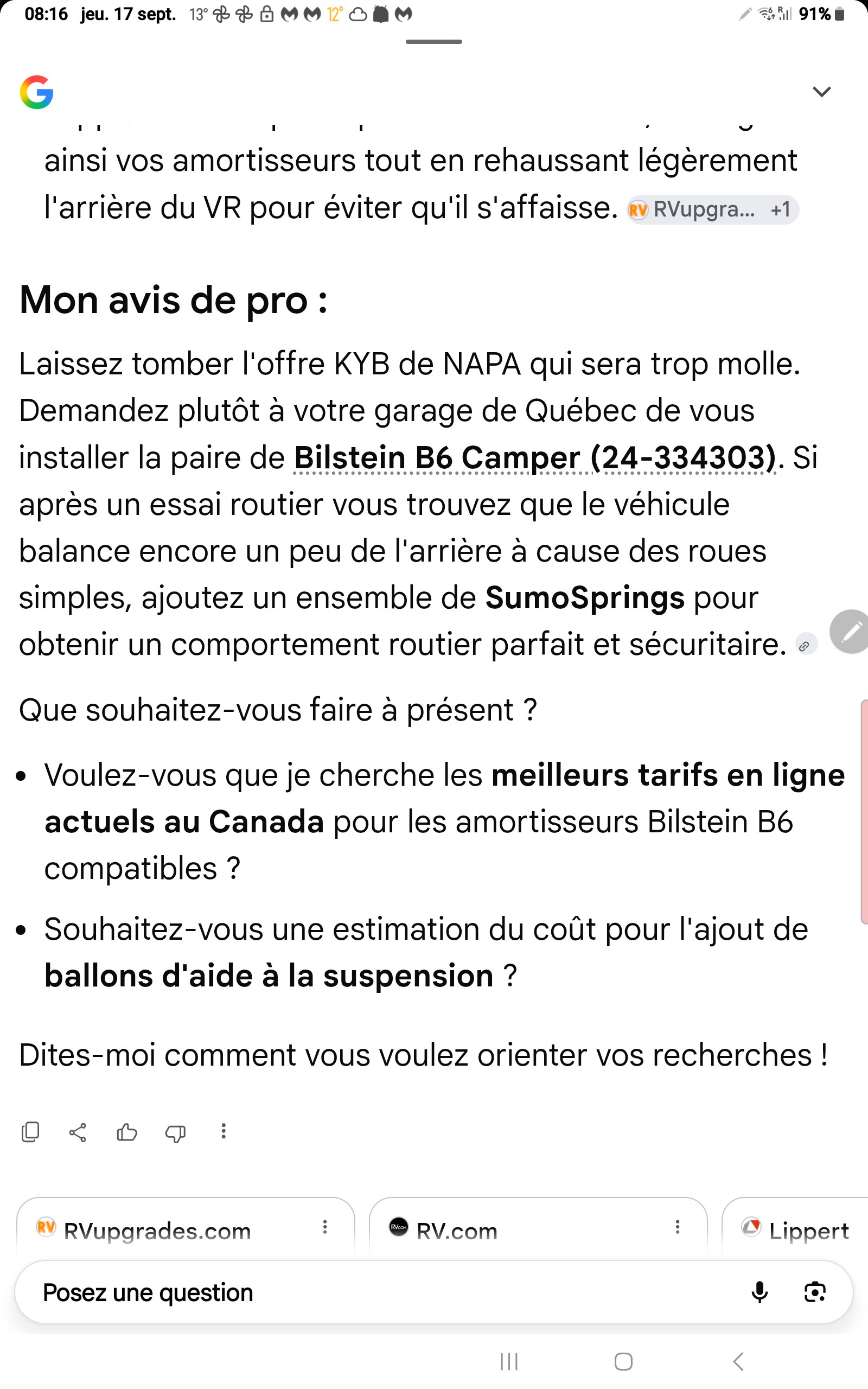

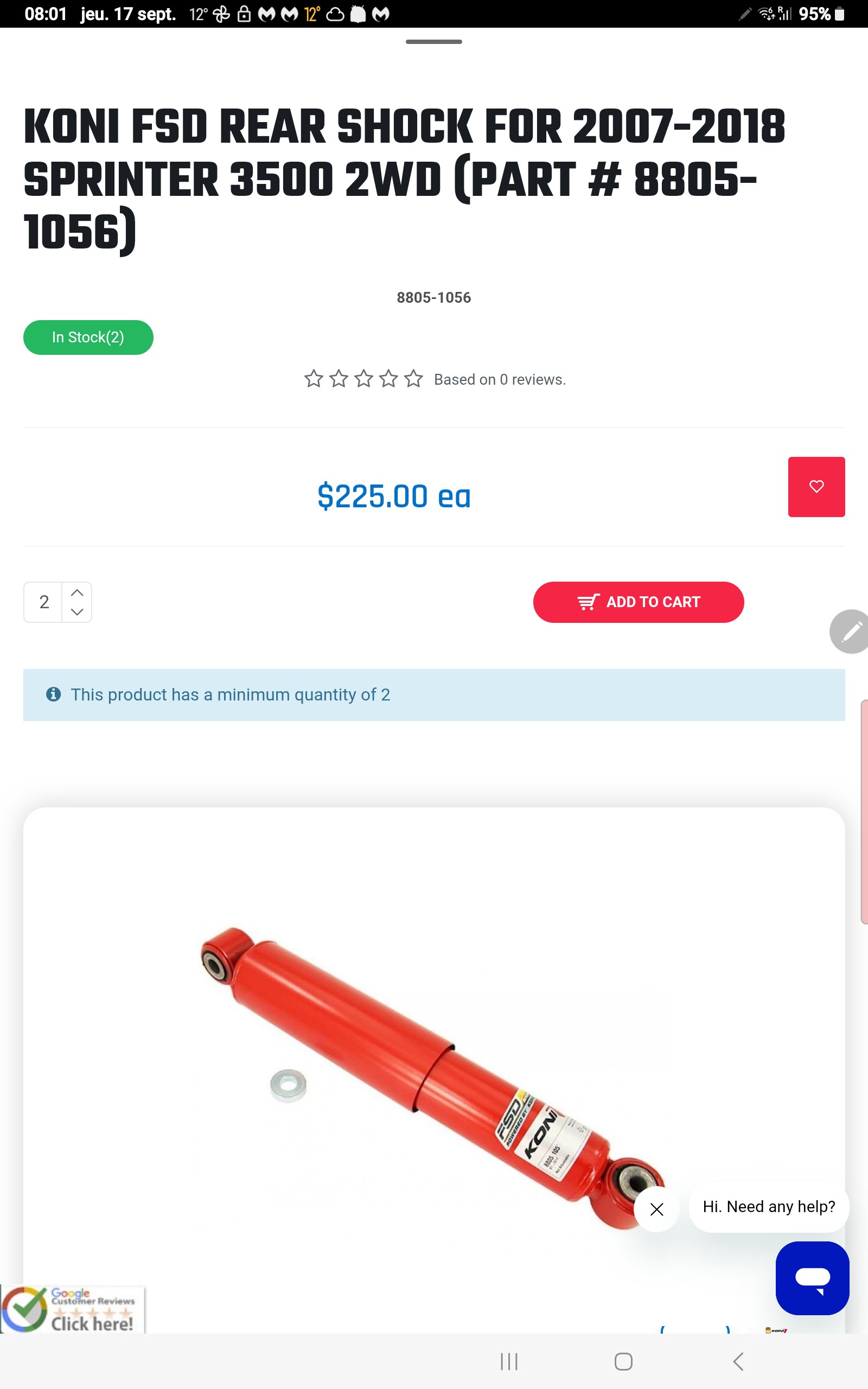

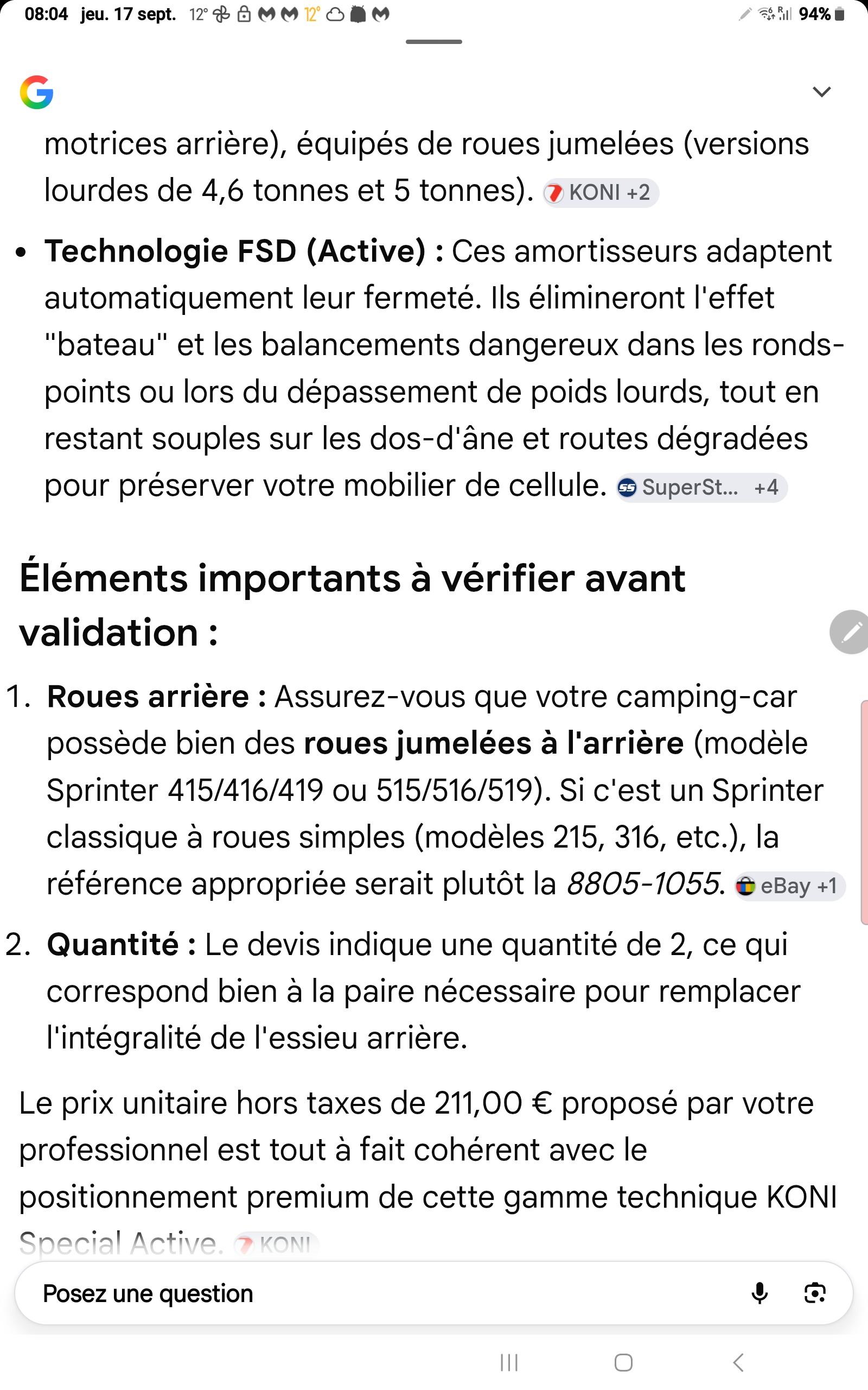

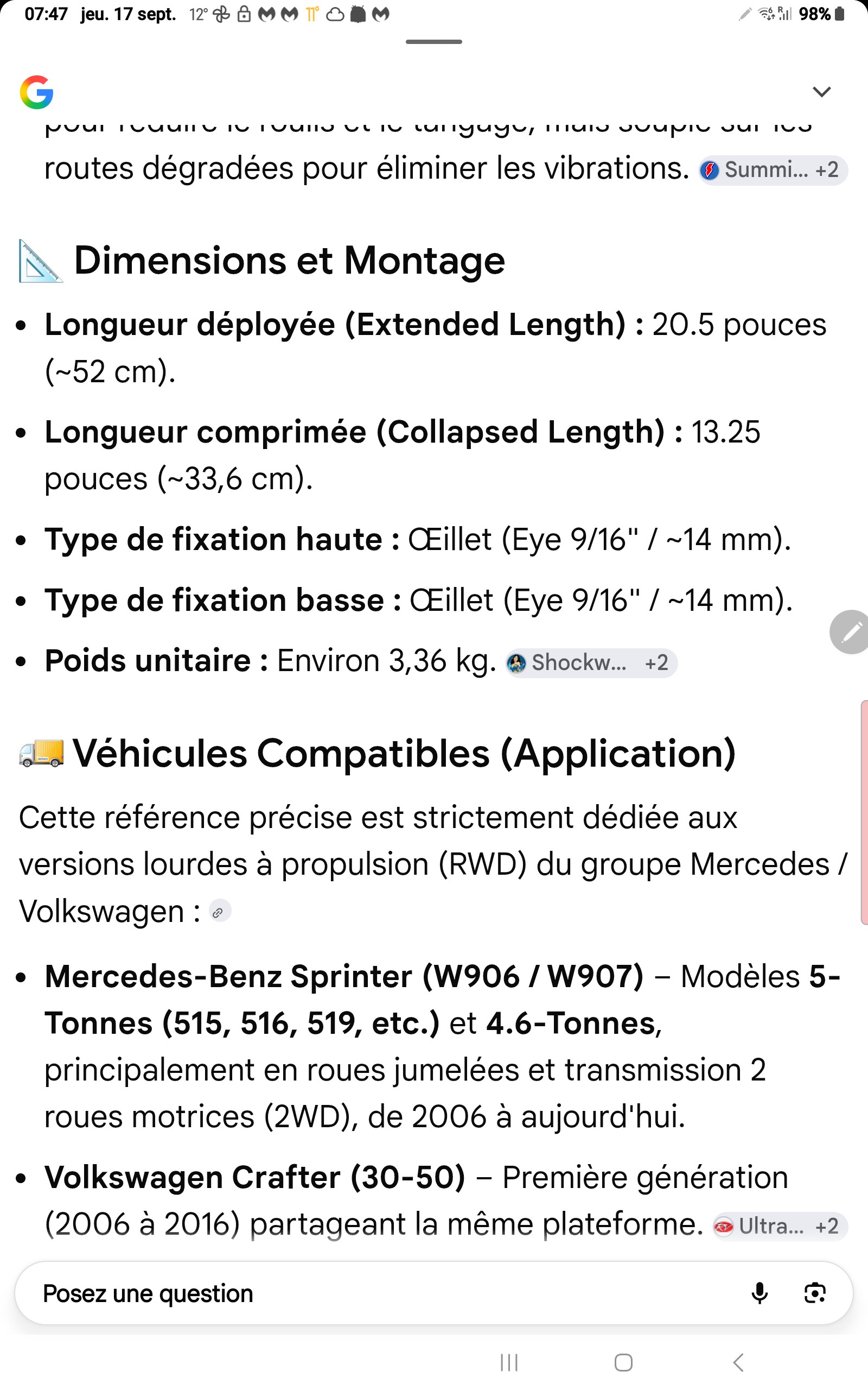

Vendredi 18 septembre le jour se lève à Quebec dans les premiers froids 4 degrés ,
Mon lvx9 à toujours le Cul bas..mais grâce à vous tous j 'ai pu centrer
Mes recherches, pas facile
Mercedes Québec pour l instant ne veux pas prendre contact avec l Europe idem pour Mercedes Europe qui m'a même raccrocher au nez,
Lettre d 'excuse ce matin il reste sur leur position seul les garages se parlent entre eux ..
Frankken et Alko me cherchent des solutions et me donnent des références
Ainsi q' un petit garage, ça commence à ressembler à ce que je voie ..en dessous
le petit garage n 'est pas habilité pour les véhicule sur route c est un spécialiste véhicules tout terrain hors route
Chat Gpti ,"dieu bénisse la technologie" me confirme les choix.
Je dois choisir entre 3 marques quasi identique , ayant un jeu de roue et pas double roue ou double essieux .je vais laisser le choix au garagiste.
BILSTEIN , Khoni ,ByB c est les derniers choix les références joint en photo
Donnez votre avis aussi et merci
