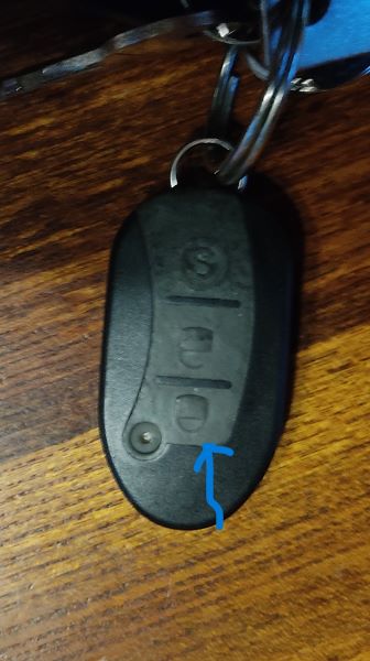

Bonjour à tous . J ai un soucis avec mon alarme . Elle fonctionne très bien. Seulement je peux pas fermer le camping car le soir ou alors il faut que je débranche l Alarme . On m as dit que normalement on appuie une fois sur la télécommande ça ferme les portes et une fois de plus ça enclenche l alarme mais moi j appuis qu une fois et les deux se font fermeture et alarme enclencher . Y a t il une manipulation pour que je puisse fermer sans enclencher l alarme . Merci

Pas avec la télécommande. Sinon il est possible de faire avec la télécommande en désactivant l'alarme volumétrique. Il faut appuyer deux fois sur la télécommande de l'alarme et valider avec la télécommande du porteur.

Si tu as cette télécommande d'alarme, il faut appuyer deux fois en 5 secondes, puis verrouiller avec la télécommande du CC. L'alarme volumétrique sera désactivée, mais celle de l'intrusion reste active

Bonjour à tous , j ai réussi à la reprogrammer avec la télécommande de l alarme mais impossible de la remettre sur la clés de contact comme avant en appuyant 2 fois pourtant j ai essayer toute les directives que vous m avez donné, je dois mal le faire . Mais l’essentiel c est que ça fonctionne .

Si l'on souhaite seulement verrouiller les portes à distance sans mettre en fonction l'alarme volumétrique comme pour exemple uniquement quand le véhicule est stationné avec un animal à l'intérieur, dans ce cas appuyer 2 fois sur la touche du haut de la petite télécommande puis appuyer 1 fois sur la touche du verrou fermé de la grosse télécommande (celle du porteur) ainsi que mentionné précédemment par un autre colistier.
