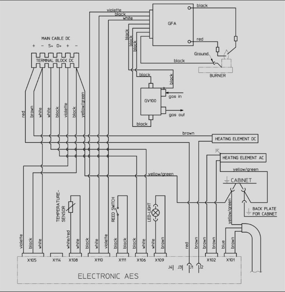

Bonjour . J ai besoin de vous .j ai plus d alimentation sur le frigot de mon lvx , il s’allume plus du tout , niveau disjoncteur tout est ok , je suis branché. où se trouve le fusible je le trouve pas . Merci à tous pour votre aide .

deux fusibles 12V
-fusible de 20A à coté de l' EBL (petit boitier noir)
-fusible de 2A sur l' EBL pour l' électronique du frigo:
LVXebl001.pdf
(780.94 Kio) Téléchargé 99 fois
Pour le 220V voir dans la boite d'arrivée disjoncteur.

c' est le 12V de puissance pour la résistance 12V ( qui fonctionne avec la commande du D+)
Il y a aussi un fusible sur la carte du frigo( carte qui est alimentée par le fusible de 2A sur l' EBL)
Wiring Diagram Rm 8Xx5.jpg (160.29 Kio) Vu 1610 fois
