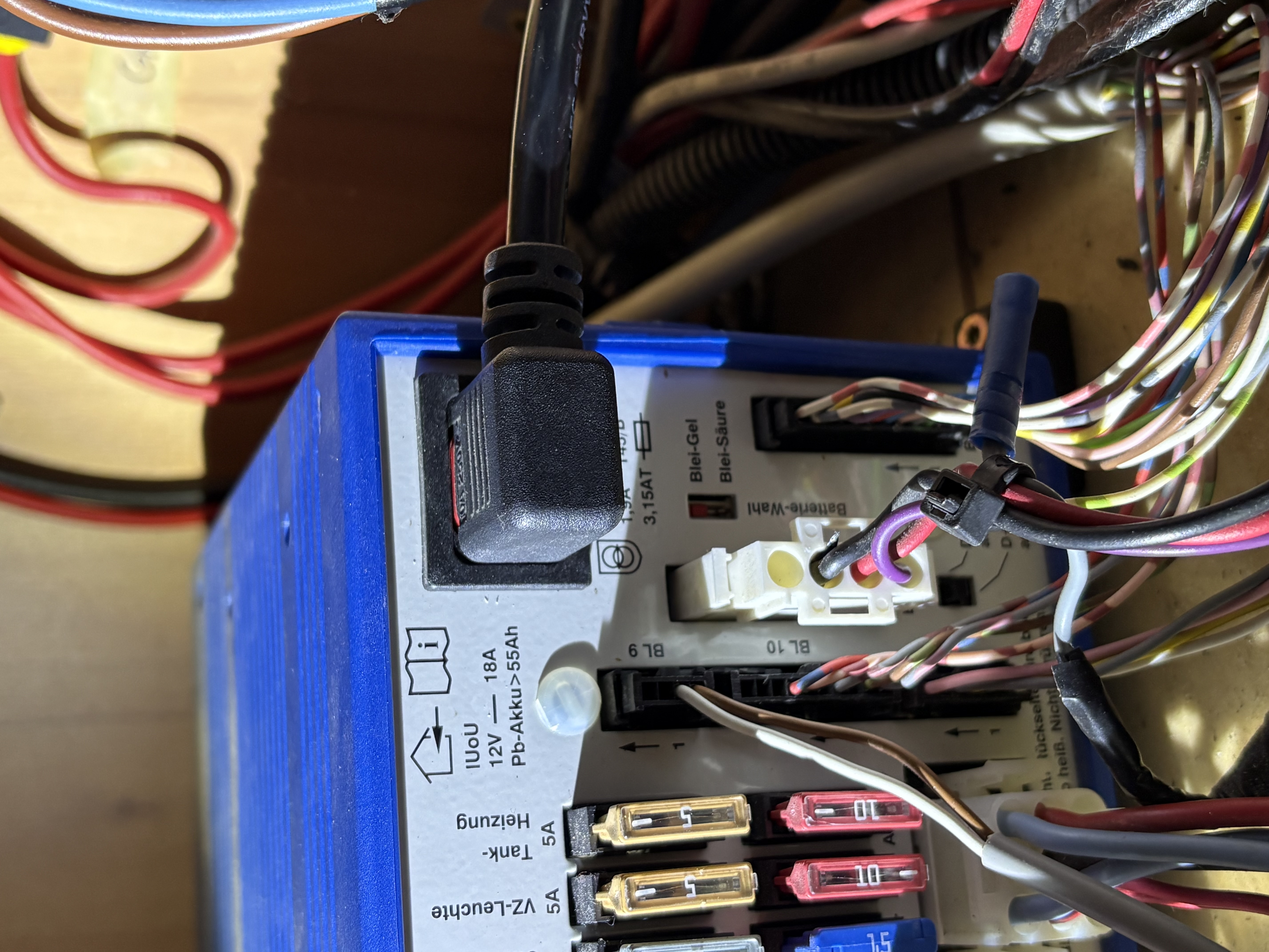

Je confirme donc que tout fonctionne maintenant, par contre pourquoi cette alimentation a t-elle pris du jeu comme cela alors qu’elle paraît en bon état ?
Je vais chercher ce cordon pour le remplacer

Dernière petite question, c’est bien une prise C13 standard qui alimente l’EBL ?

oui rallonge IEC C13

La fiche en question ! En haut à droite et pas d’explication sur le pourquoi les connexions ne sont pas bonnes !

Est-ce ien un EBL 220-4?

Oui 220-4 c’est bien ça
