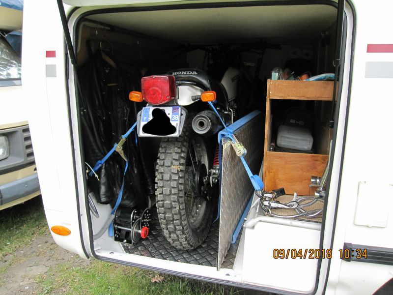

Le mien (que je ne vend pas)[ est LVX de 2006 6.74 de long 4 places CG et couchage. Il a un lit sur soute ce qui me permet de rentrer ma 400 XLS (140 kg)dans la soute .Cette dernière peut supporter 150 KG .Il est vrai que je suis toujours a la limite de la surcharge. Comme nous ne sommes que 2 nous faisons attention a la surcharge . Je viens de passer le gaz au gpl afin de n’emmener qu'une bouteille. Je suis a ta disposition si tu veut plus d'infos.

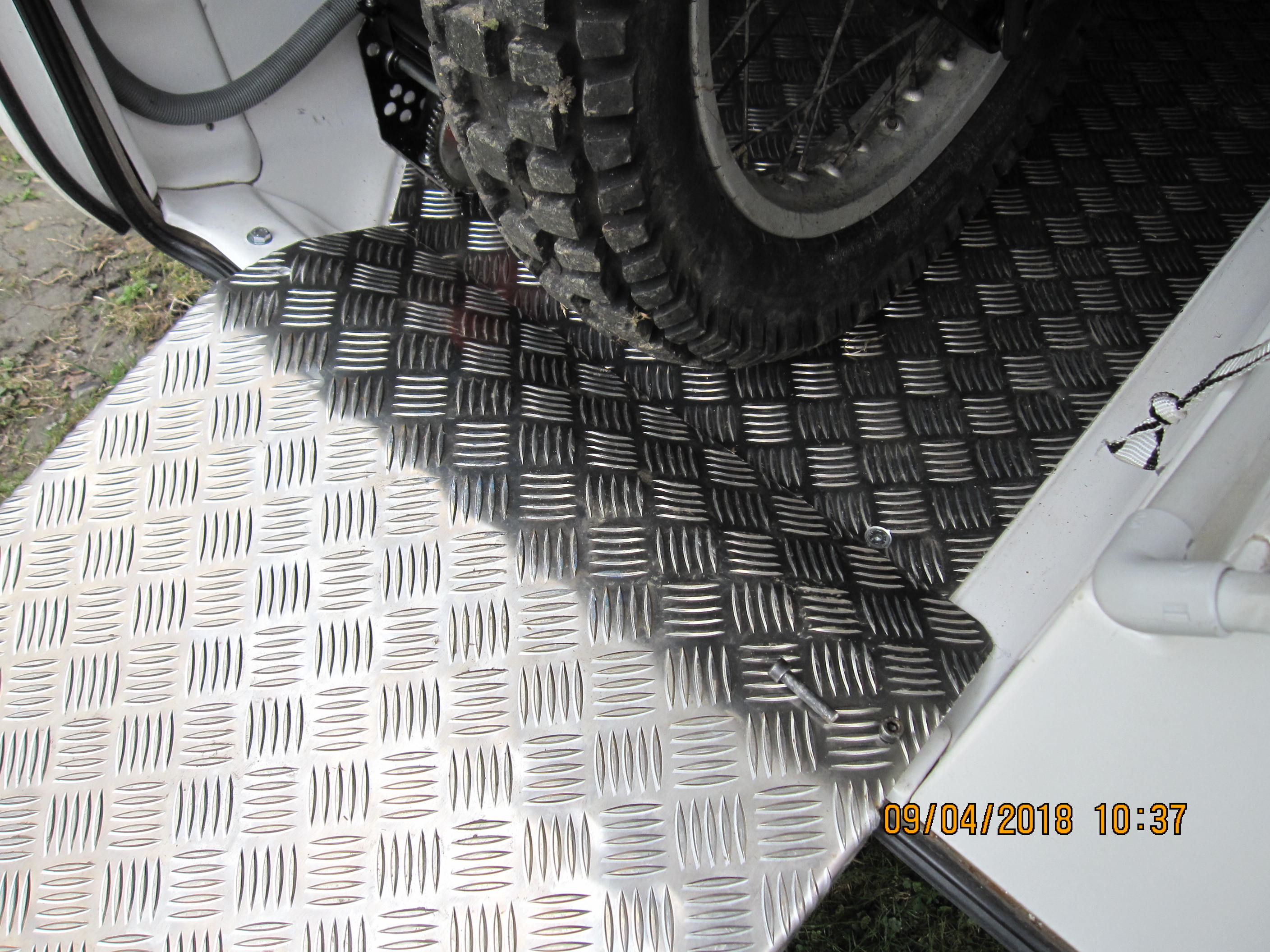

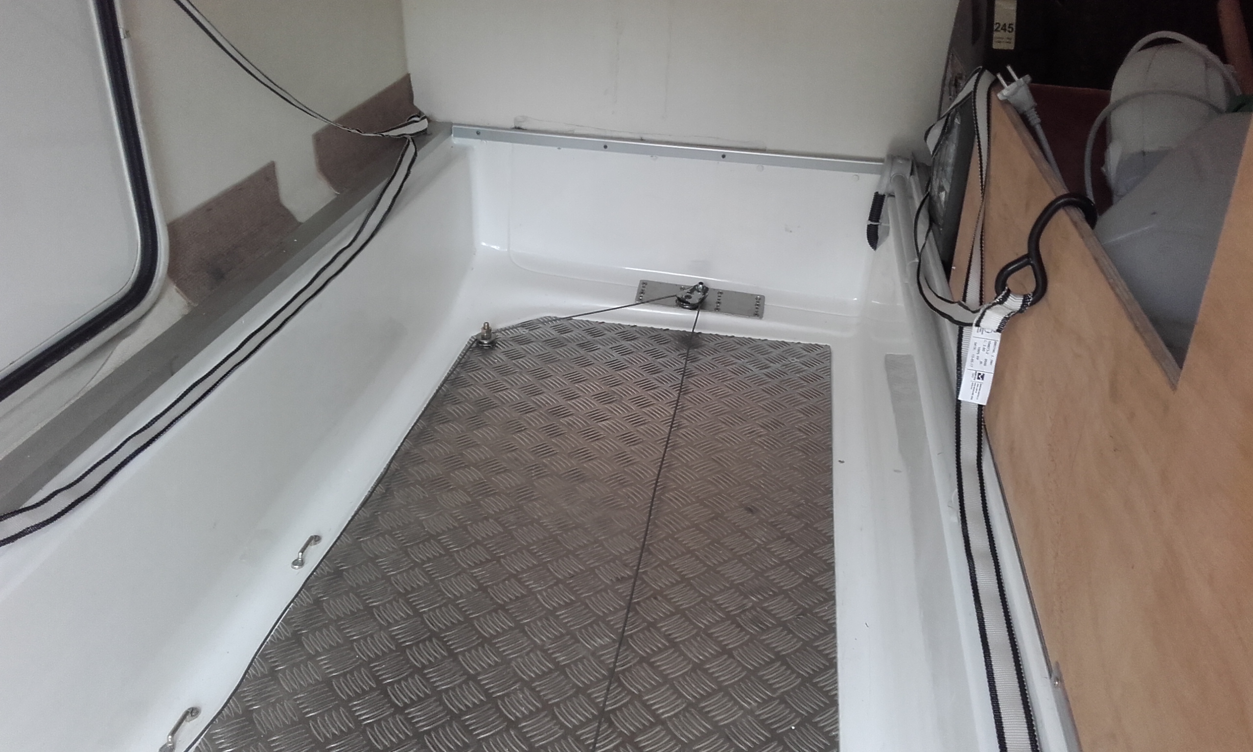

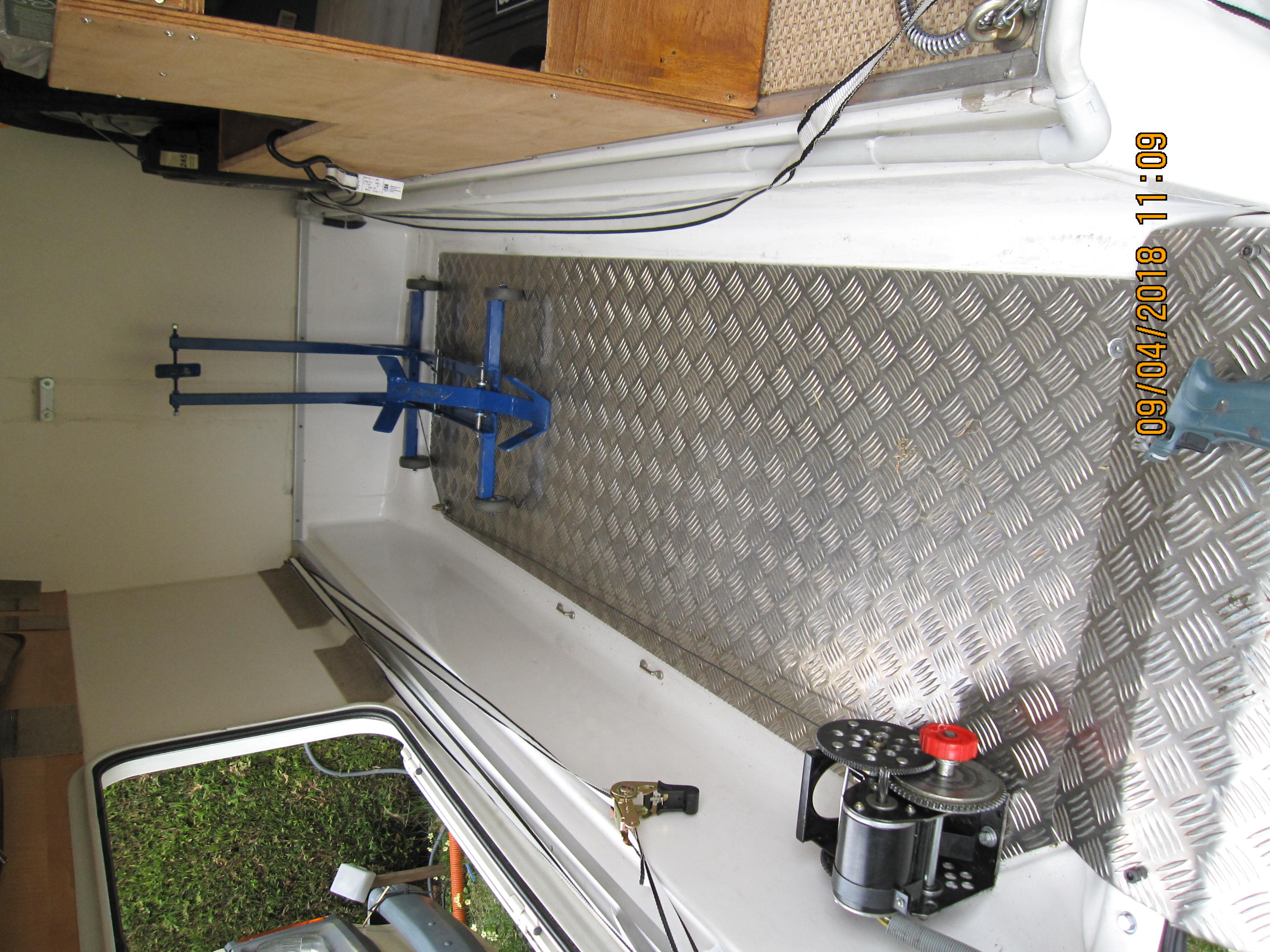

LVX755 de 2006 Boite manu, porteur merco 316 cdi 5 cylindres lit transversal
j'ai acheté ce camping car pour cela et c’était murement réfléchi .je ne voulais pas de boite auto (entretien) le moteur a une très bonne réputation .Le seul défaut de ce camion a mon avis de mécanicien c'est l’accessibilité mécanique
Ma femme voulais 4 pl (pour les pt enfants plus tard)
A noter:tous les autres sont en 3pl
Au départ je voulais renforcer la soute mais comme LeVoyageur donne la soute pour 150Kg donc la moto+ les vestes et les casques .Je n'y met rien d'autre.

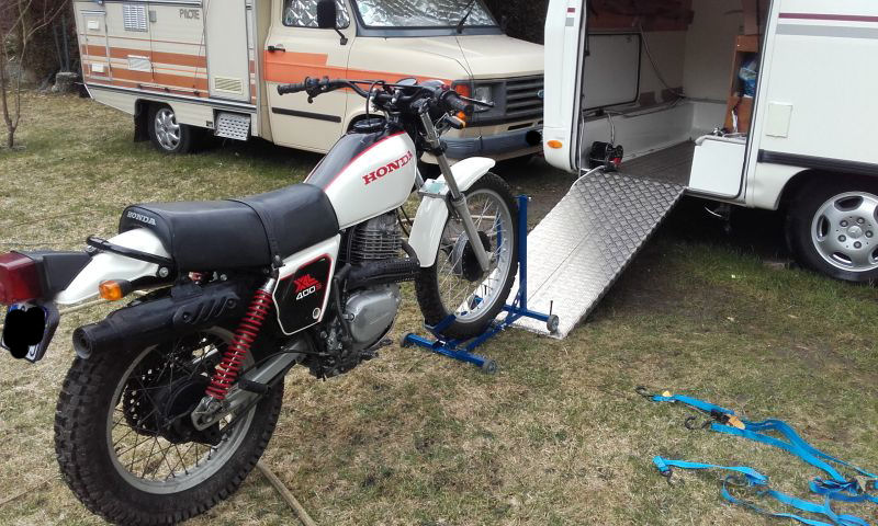

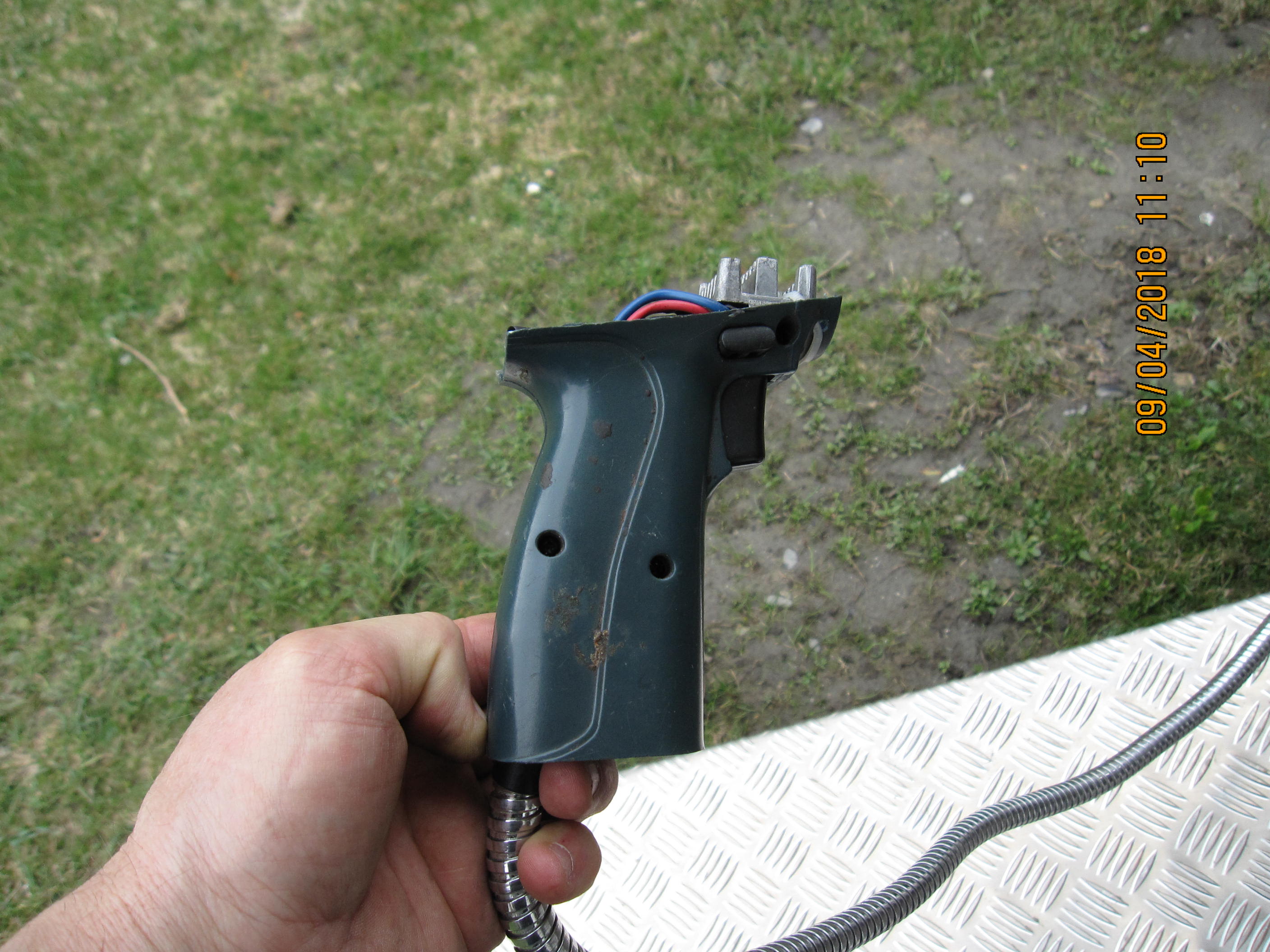

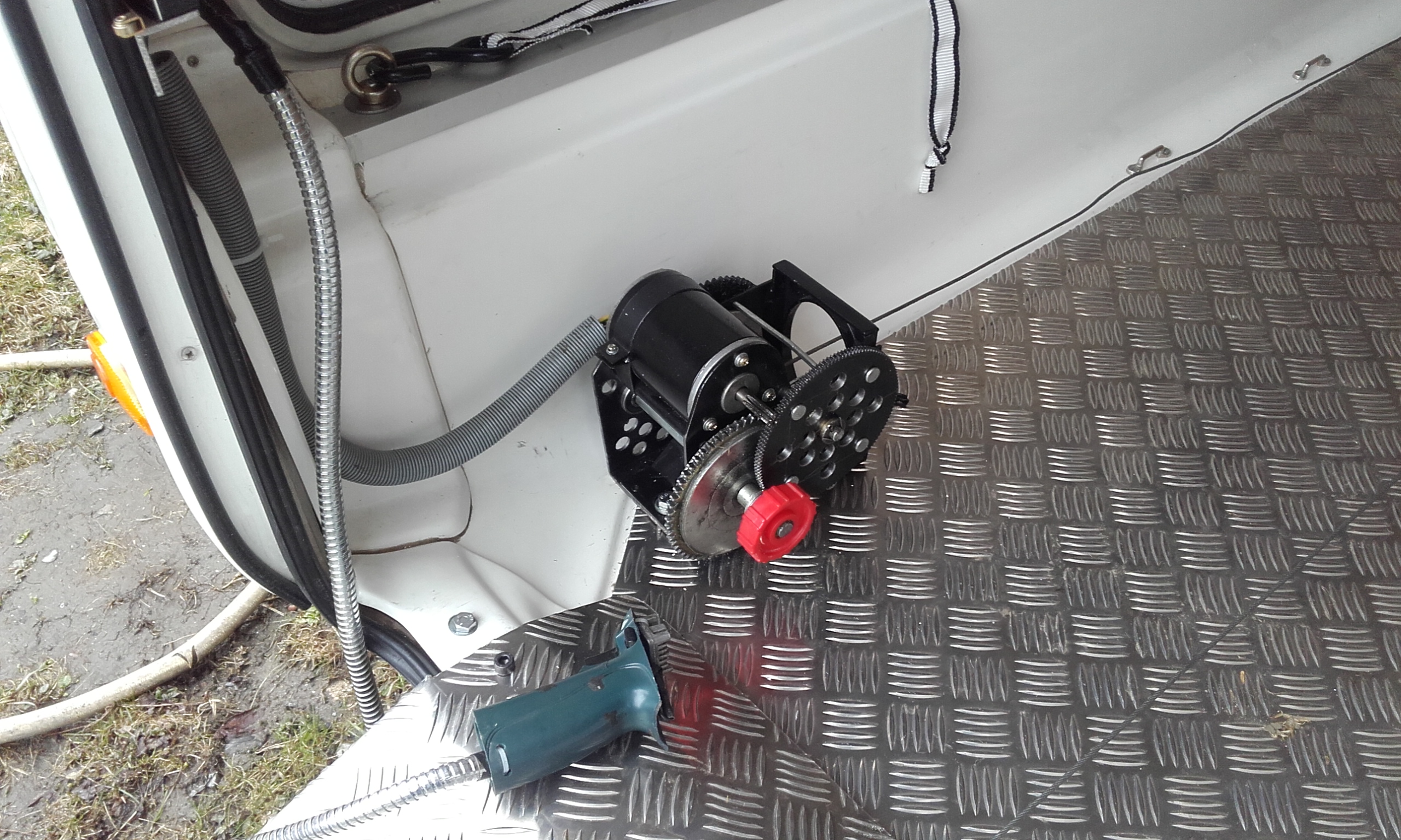

Le treuil est un treuil de recup que j'ai légèrement modifié , j'ai mis une feuille d'alu 3 mm dans le fond de la soute afin de repartir le poids de la moto le plan incliné est en tôle alu de 3 aussi. Le chariot a basculeur a été fait par mes soins mais je l'ai fait d'après des photos sur le net .Il permet aussi de comprimer la fourche avec 2 sangles afin de passer le seuil (la 400 ne passe pas sans comprimer). Une fois dedans 4 sangles sont installées a demeure afin de brider la moto .Ca ne bouge absolument pas en roulant.
Il faut compter 15 minutes pour charger ou décharger la moto ,les vestes et les casques
C 'est que du bonheur
Je reste a ta disposition

Re: Recherche LVX - de 7m avec soute garage
Pour le guidon sur le net le guidon mesure 74,5 cm ,et paul donne 73,5 cm de large aux vérins , l'entrée ne sera pas simple, peut être faisable car la moto n'est pas très lourde ,à voir
Mais treuil+ chariot absolument nécessaires surtout si pas de portillon coté gauche
Belle installation, ce n’est plus du bricolage, mais du travail de "Pro"
Super boulot.
Tu as des plans pour la fabrication du bloque roue ?
