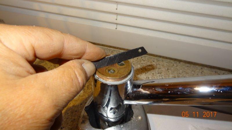

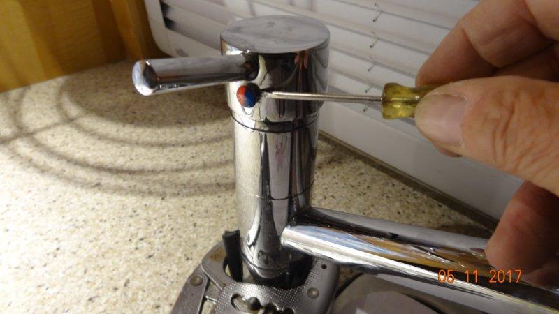

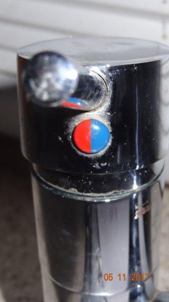

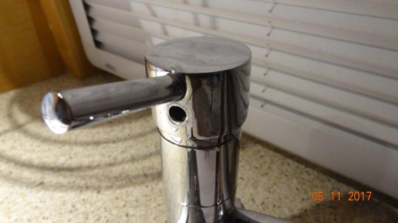

Sur cette photo ci-dessus on peut remarquer la présence d'une petite pastille qui comprend 2 couleurs (bleue et rouge) qui ont pour fonction de savoir dans quel sens tourner la tête du mitigeur afin d'obtenir de l'eau froide ou chaude (je pense qu'il n'est pas nécessaire de vous préciser la correspondance des couleurs pour le froid et le chaud :lol: :lol: :lol: ).
Dans un 1er Tps il est donc nécessaire de déposer cette pastille, ce que j'ai réalisé à l'aide d'un petit tournevis (photo ci-dessous) :
Photo 2 Dépose pastille détrompeur eau chaude ou froide.jpg (50.02 Kio) Vu 41855 fois

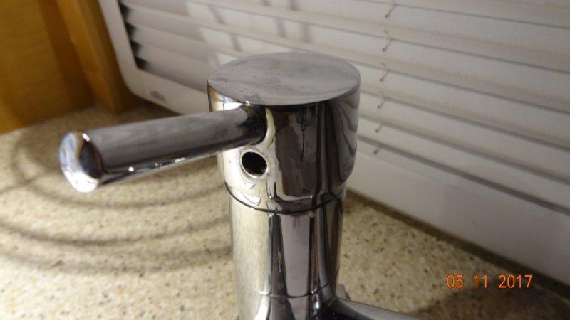

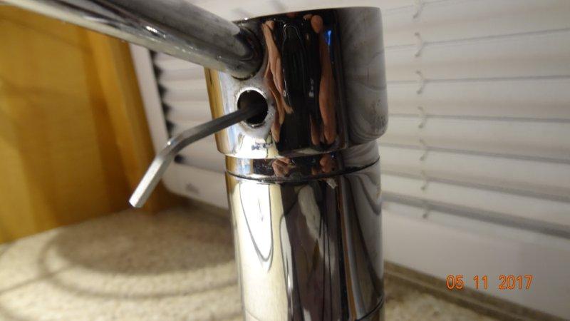

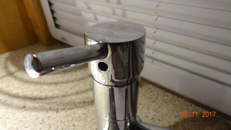

On aperçoit alors derrière le trou la présence d'une petite vis (mettez de la lumière, on ne la voit pas sur cette photo :lol: :lol: :lol: ) :
Photo 3 Trou d'accès vis maintien tête mitigeur.jpg (37.78 Kio) Vu 41855 fois
Utilisez alors une petite, (décidément tout est petit dans mon post :lol: :lol: :lol: ), clef Allen afin de desserrer cette vis, (je ne vous précise pas le sens :lol: :lol: :lol: , mais vous signale qu'il est inutile de l'enlever complètement compte tenu qu'elle maintien seulement la tête du robinet que je nomme 1ère partie) :
Photo 4 Clef Allen pour desserrer la vis de maintien de la tête.jpg (35.3 Kio) Vu 41855 fois

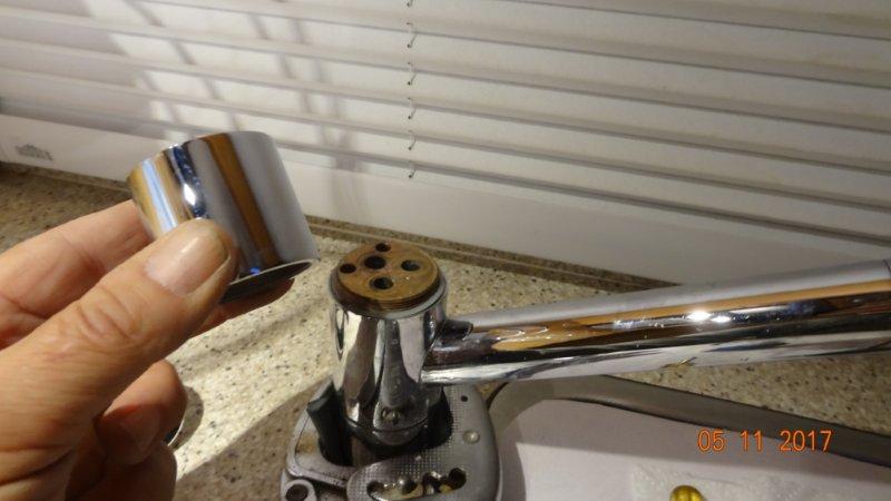

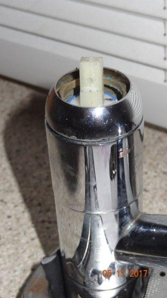

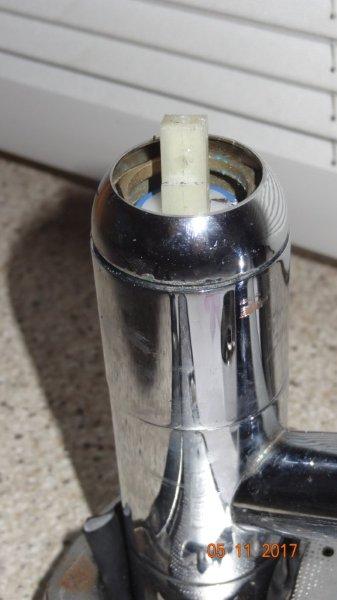

Je dépose donc cette 1ère partie (1er ou 4ème étage selon le sens que vous préférez ;-) , moi je préfère 1ère partie car il s'agit de la 1ère pièce à démonter) :
Photo 5 La tête du mitigeur est déposée.jpg (28.92 Kio) Vu 41855 fois

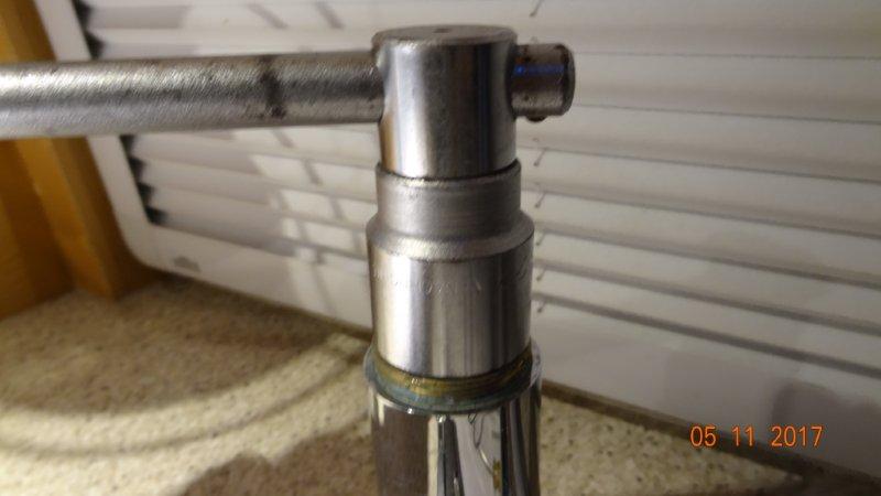

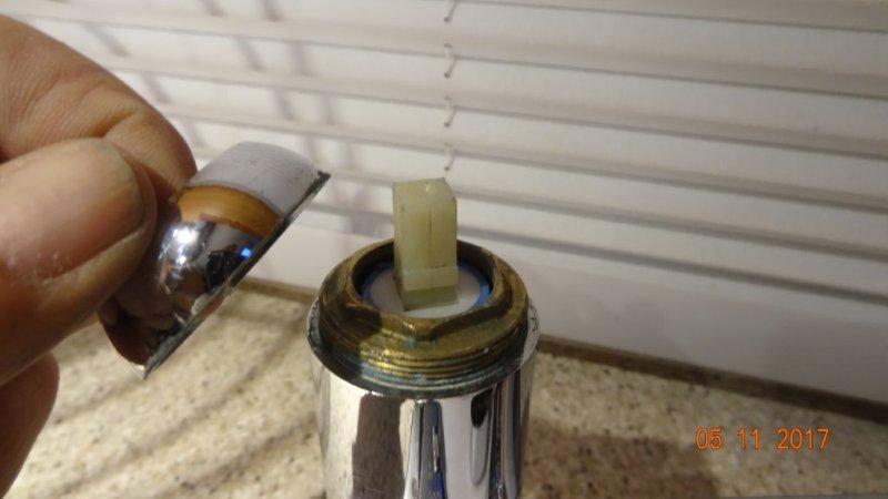

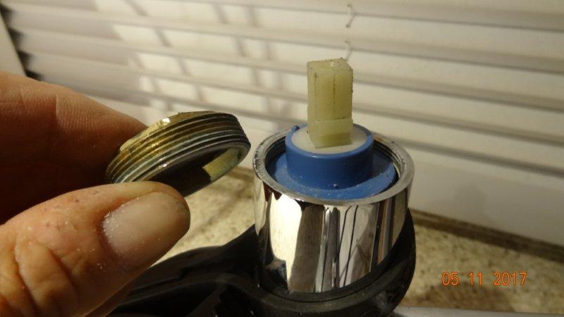

A présent, desserrer délicatement la coupelle sphérique (délicatement car celle-ci est en plastique) :
Photo 6 Dépose de la coupelle sphérique.jpg (37.85 Kio) Vu 41855 fois

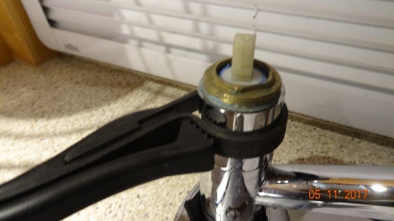

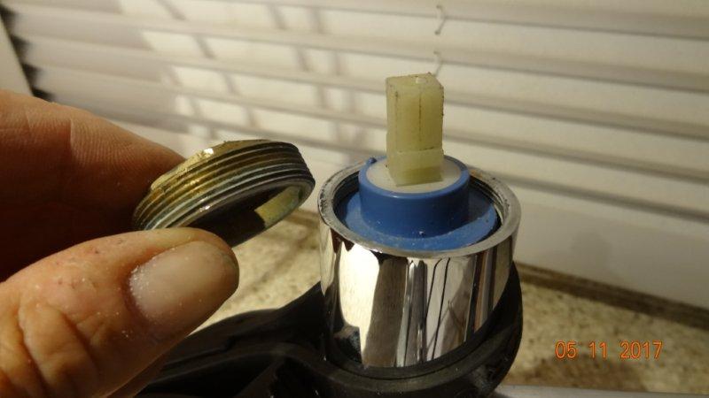

Maintenant, desserrer le gros écrou, (tenez, cela change, ce n'est pas le qualitatif "petit" :lol: :lol: :lol: ). Utiliser une douille de 32 :
Photo 7 Desserrage écrou de maintien de la cartouche.jpg (36.08 Kio) Vu 41855 fois
Dans mon cas, cet écrou était difficile à desserrer et de ce fait la partie inférieure dans laquelle l'écrou est serré tournait. J'ai donc maintenu cette 2ème partie à l'aide d'un outil à sangle qui est vendu pour démonter les filtres à huile moteur. Je précise que cet outil est en plastique et que sa sangle est en caoutchouc ce qui n'abîme pas le chrome de mon robinet. Par contre ce matériel ne convient généralement pas lorsque l'on veut changer un filtre à huile et qu'un outil à sangle métallique lui est nettement préférable, mais là je change de sujet (1000 excuses André :lol: :lol: :lol: ). Par contre j'utilise bien souvent ma clef en plastique avec sa sangle caoutchouc lorsque je démonte mes siphons qui sont selon le cas eux-mêmes en plastique (dans nos CC notamment) ou en acier chromé à la maison :
Photo 8 Maintien de la 2ème partie du mitigeur pour desserrage de l'écrou.jpg
Photo 8 Maintien de la 2ème partie du mitigeur pour desserrage de l'écrou.jpg (41.37 Kio) Vu 41855 fois
Dépose de l'écrou (matériau laiton ou bronze ce qui est sensé avoir pour effet l'absence de grippage de celui-ci dans le filetage femelle) :
Photo 9 Dépose de l'écrou de maintien de la cartouche.jpg (38.65 Kio) Vu 41855 fois

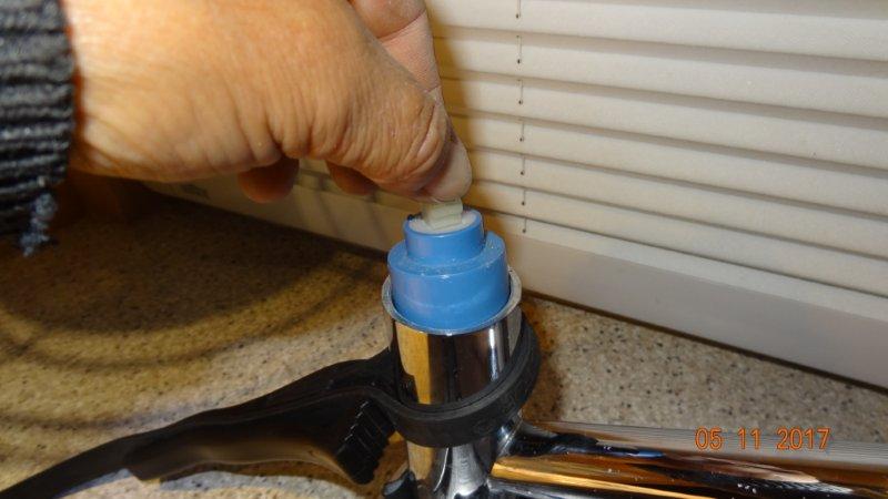

Cet écrou étant déposé on peut à présent ôter la cartouche en la soulevant délicatement (attention, pour le remontage celle-ci comprend en sa partie inférieure 2 ergots qui s'encastrent dans des logements creux du corps du mitigeur) :
Photo 10 Dépose de la cartouche.jpg (45.88 Kio) Vu 41855 fois

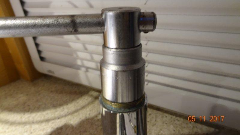

Par contre, cette seconde partie était impossible à desserrer, (because présence de calcaire), malgré l'utilisation de ma clef à sangle.
Il est également à noter que lors de ma tentative de dévissage le robinet entier commençait à tourner alors que celui-ci était fortement maintenu par sa fixation sous le plan de travail (accès par le portillon extérieur). De ce fait j'avais alors maintenu la 4ème partie à l'aide d'une pince étau donc les 2 griffes étaient protégées par du caoutchouc découpé dans une chambre à air de vélo afin de ne pas rayer le chrome, mais rien à faire, le desserrage était impossible :
Photo 11 Desserrage de la 2ème partie du mitigeur.jpg (54.67 Kio) Vu 41851 fois

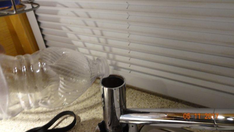

En conséquence, un peu de vinaigre blanc pour dissoudre le calcaire et une bonne nuit d'attente pour ................. me calmer :lol: :lol: :lol: et surtout attendre l'action du vinaigre :
Photo 12 Un peu de vinaigre blanc pour élimination du calcaire.jpg (41.17 Kio) Vu 41851 fois
Et hop, le lendemain en un quart de tour, (enfin, c'est l'expression usuelle mais en fait il est nécessaire de tourner plus afin de desserrer cette 2ème partie), l'étage dans lequel se trouvait la cartouche est à présent dévissé de la 3ème partie (celle du bec proprement dit) :

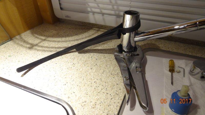

Afin de nettoyer le léger dépôt de calcaire se trouvant sur le corps du robinet, (face sur laquelle vient s'appuyer la cartouche), je l'ai éliminé en raclant légèrement cette face à l'aide d'une lame de cutter :
Photo 14 Elimination du dépôt de tartre sur la partie en contact avec la cartouche.jpg
Photo 14 Elimination du dépôt de tartre sur la partie en contact avec la cartouche.jpg (46.44 Kio) Vu 41851 fois

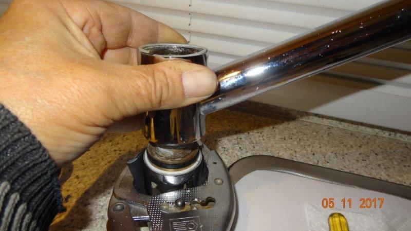

Reste à présent de sortir la 3ème partie (bec), en le soulevant délicatement :
Photo 15 Dépose du bec 3ème partie.jpg (53.31 Kio) Vu 41851 fois

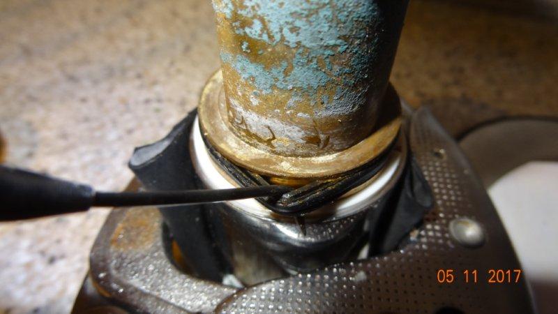

Utilisation d'un petit outil, (encore ce qualitatif de petit me direz-vous ;-) ), utilisé par les Pros pour enlever les joints toriques afin non seulement de ne pas les détériorer mais plus exactement pour les déposer car avec un tournevis cela n'est pas évident et même pourrait esquinter la gorge dans laquelle est inséré ce type de joint :
Photo 16 Dépose du joint d'étanchéité inférieur.jpg (49.19 Kio) Vu 41851 fois

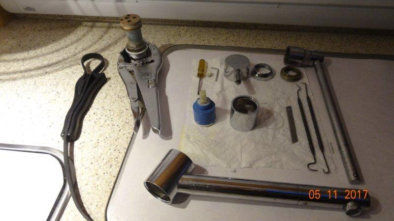

Pour mémoire, (on ne sait jamais, vous avez peut-être déjà oublié mon premier message :lol: :lol: :lol: ), voici une photo qui représente les outils que j'ai utilisés :
Photo 17 Outils utilisés.jpg (51.48 Kio) Vu 41851 fois

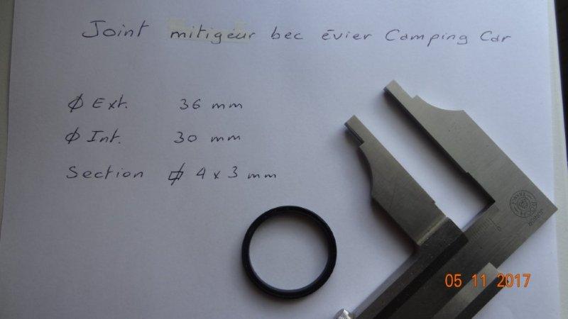

A présent le plus dur reste à faire : Trouver RAPIDEMENT le bon joint (pour Info celui-ci n'est pas torique mais de section rectangulaire) :
Photo 18 Le plus dur à présent Trouver le bon joint.jpg (30.98 Kio) Vu 41851 fois

Je pense effectivement qu'un joint torique pourrait convenir en remplacement de celui d'origine de section 4x3 mm, mais encore faut-il trouver les mêmes diamètres :mrgreen:
Pour exemple je suis allé ce soir à mon magasin "préféré" et résultat : retour bredouille :mrgreen: Cela promet d'autant plus que le distributeur Richardson que j'ai contacté ce matin au téléphone m'a répondu qu'il ne vendait aucun joint de mitigeur compte tenu de la trop grande diversité.
Devrais-je alors remplacer mon mitigeur à plusieurs dizaines d'€ alors qu'un simple joint torique ne devrait pas coûter plus de 1 €. Si cela continu ainsi avec la Sté de consommation nous devrons changer de CC quand le cendrier sera plein :oops: Heureusement pour moi je ne fume pas :lol: :lol: :lol: (même de l'herbe :lol: :lol: :lol: ).

2,30 € le joint, 3,34 € de frais de port. Penser aussi que le joint sera neuf mais le reste d'origine risque de suivre ...
Peut-être ici, copier/coller
https://www.googleadservices.com/pagead ... IJw&adurl=
Messages : 1863
Tutoriel histoire de joint robinet cuisine
J'ai un 36x30x3 si tu est intéressé envoie moi ton adresse je te l'envoie. :grin:
