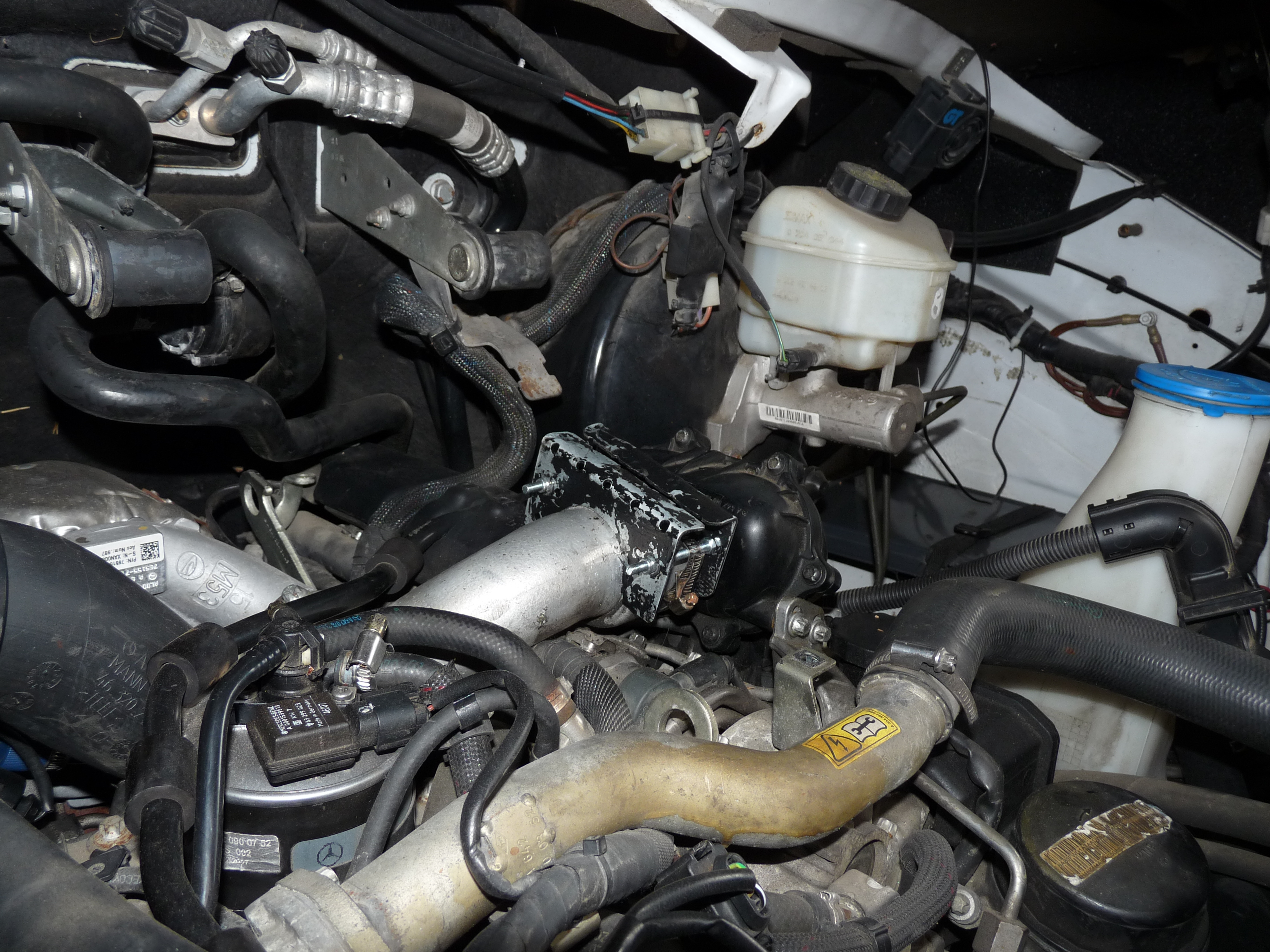

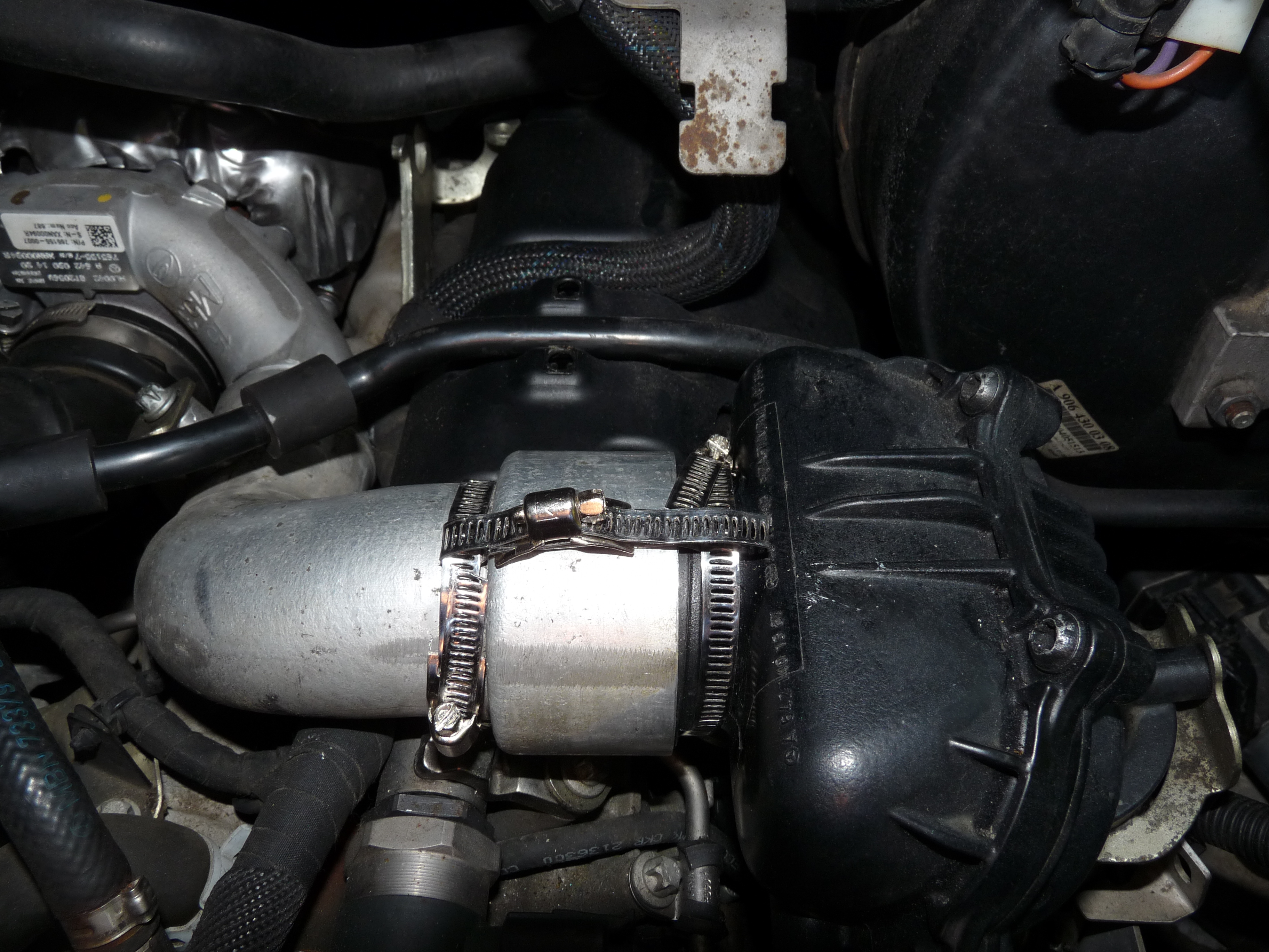

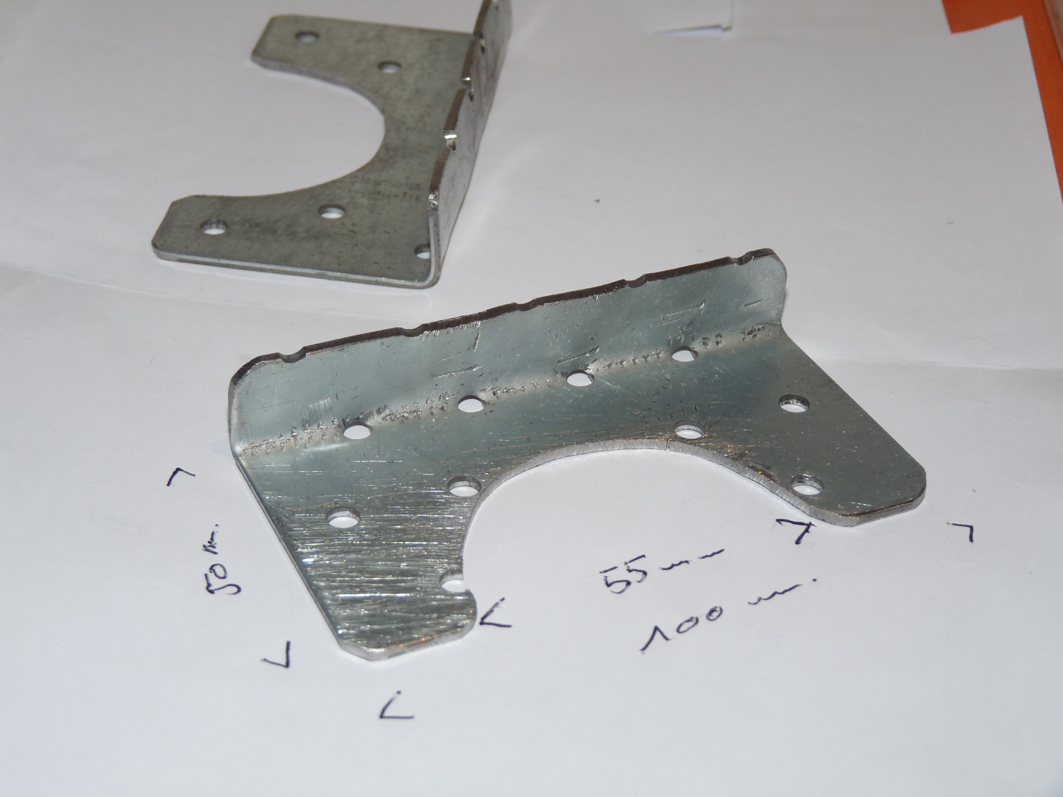

Je ressors ce vieux sujet, sur le collecteur sortie turbo , qui a pour certains et dont moi même, tendance à sortir de son emboitement. Pour palier à cela, j'avais bricolé avec des serflexes ,pour éviter que les tubes s'écartent, et de ce fait une perte de pression à l'admission
Ces derniers temps, j'ai pris le temps de faire quelque chose de plus mécanique, dont je vous fais part pour ceux qui pourrait être intéressés .
Bien sûr , cela concerne uniquement le V6
Rafistlage avant
Nouveau montage
Rafistlage avant
Nouveau montage

Modification très efficace, ceux qui ont ce problème devrait s'en inspirer. Bravo
