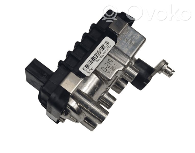

Je ressors ce vieux sujet, sur le collecteur sortie turbo , qui a pour certains et dont moi même, tendance à sortir de son emboitement. Pour palier à cela, j'avais bricolé avec des serflexes ,pour éviter que les tubes s'écartent, et de ce fait une perte de pression à l'admission
Ces derniers temps, j'ai pris le temps de faire quelque chose de plus mécanique, dont je vous fais part pour ceux qui pourrait être intéressés .
Bien sûr , cela concerne uniquement le V6

Il y a 3 voir 4 ans de cela, lorsque je demandais au moteur un peu de puissance, j'entendais un petit sifflement ,sans perte de puissance, mais , qui me gênait. Un ami ayant le même moteur sur Cartago, rencontrait ce même phénomène . Ensemble, nous avons trouvé la cause, et avions apporté ce bricolage. Le sifflement avait disparu .
Juste pour info, au tout début que j'avais fait l'acquisition du C.C., nous avons eu le régulateur du turbo qui faisait des siennes. Il restait coincé sur la crémaillère et le pignon denté du régulateur.
